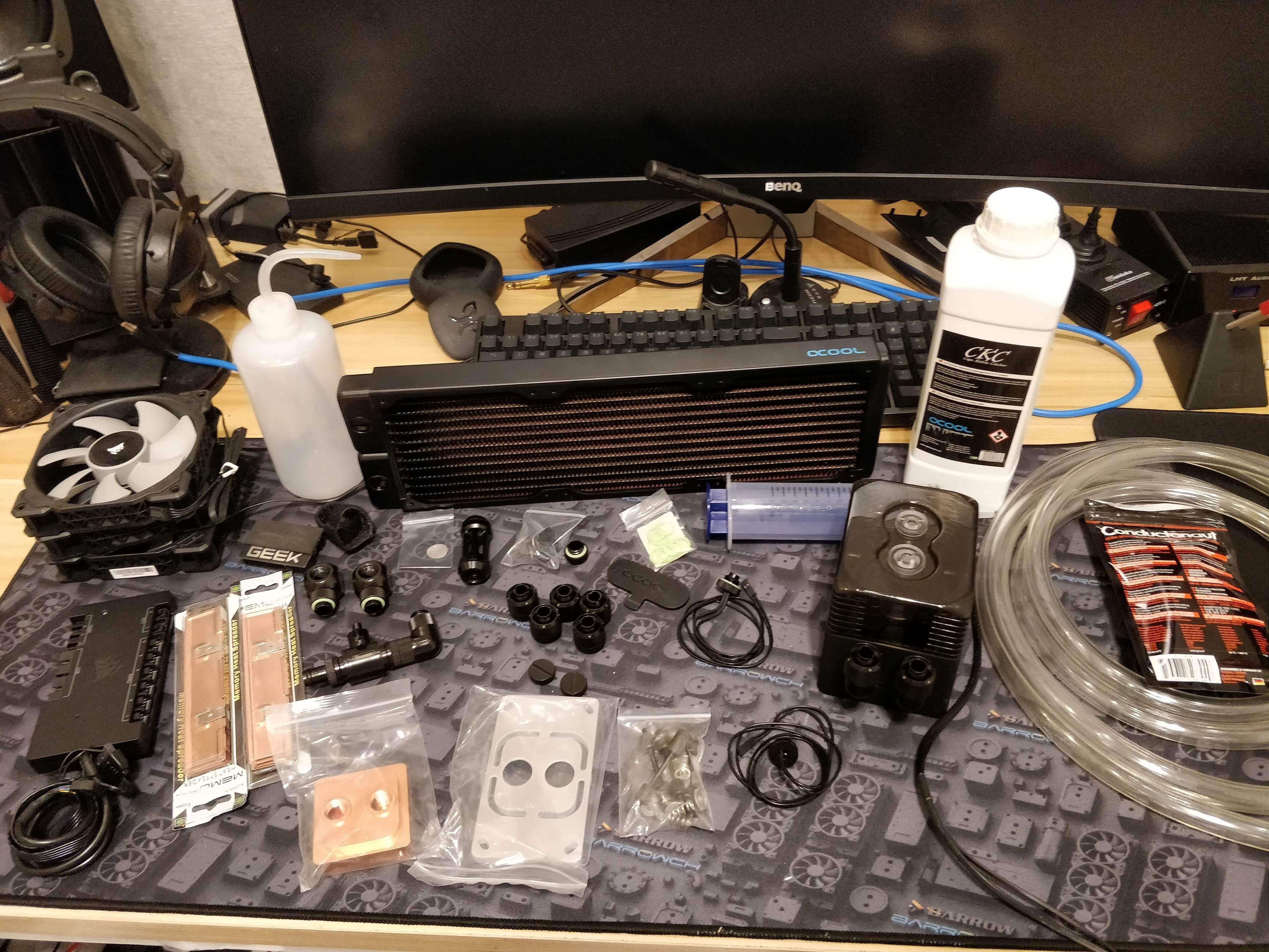

Alles besteld:
Alphacool ST30 360 NexXxos V.2 rad
Alphacool D5 VPP755 pomp
Alphacool Eisstation (D5)
XSPC Raystorm Pro AM4 (white, moet ik ff zwart maken haha)
16/10 flex tubing
Barrow fittings
Alphacool CKC water
Low restriction setup. Maar kan later nog een dikkere of betere Rad erin droppen. Misschien dat ik uiteindelijk toch voor 45mm ga. of een crossflow. Voor nu eerst maar eens spelen met de 360x30.

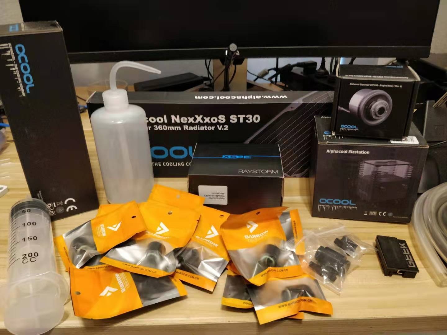

Afbeeldingslocatie: https://tweakers.net/ext/f/Rq6MKpgkAg0qymlTEZg7atiA/thumb.jpg
Onderdelen druppelen binnen. Vrijdag heb ik alles binnen

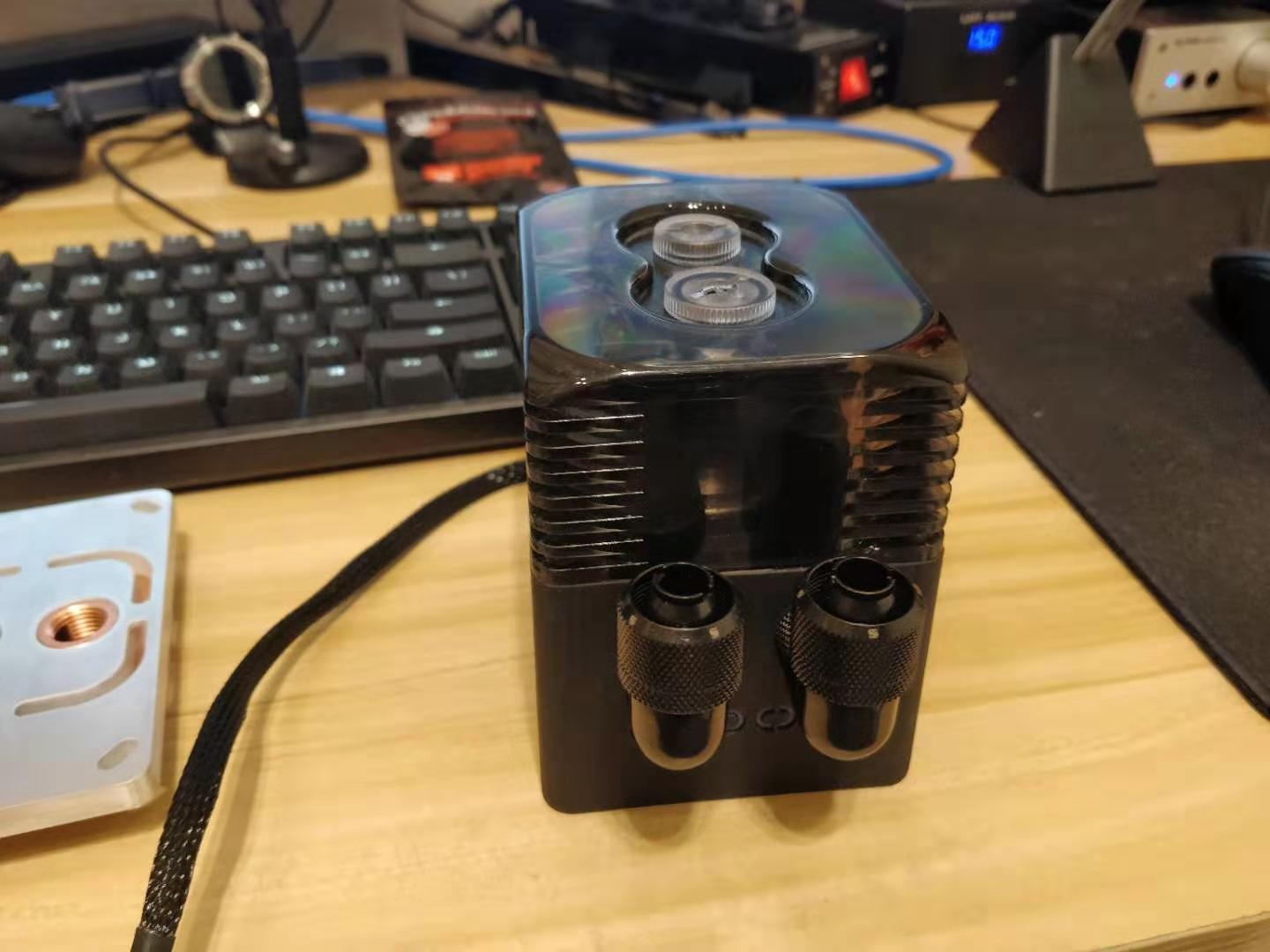

Pomp+Res combo. Mooi compact.

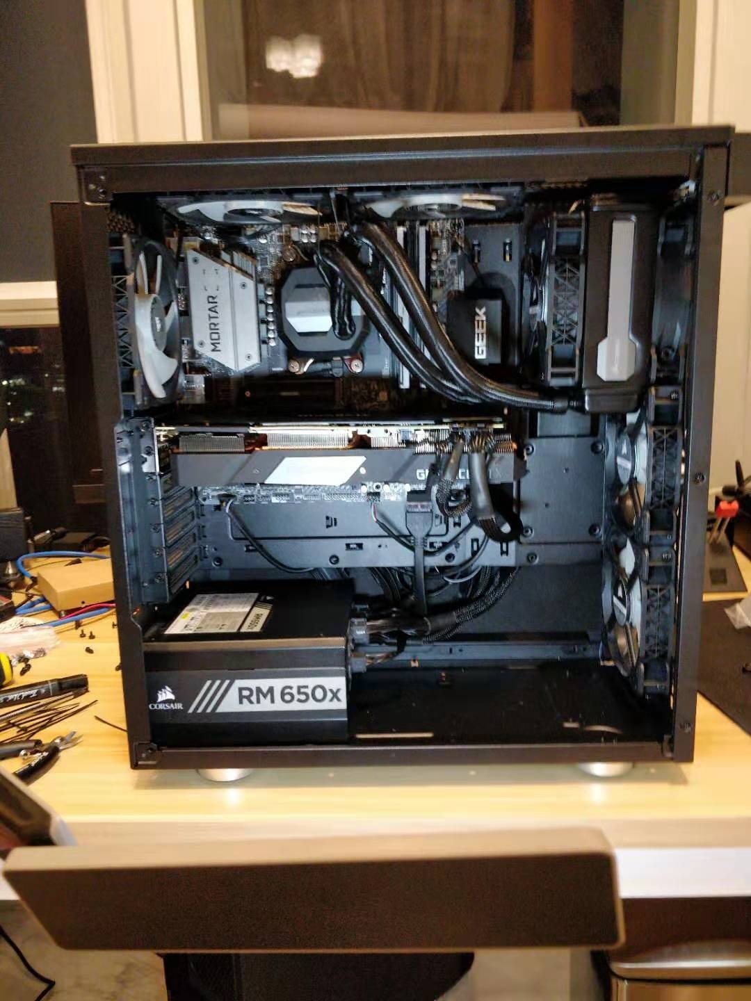

Afbeeldingslocatie: https://tweakers.net/ext/f/y4DOiL1WtB7g5OHReEUY7kns/thumb.jpg
So far so good.
Ik kon met de fittingings die ik heb geen betere plek vinden voor de kraan zonder met vreemde scherpe 90 graden hoeken te werken die water flow zouden belemmeren.
Was meer werk dan ik dacht maar naarmate ik eenmaal op gang was werd het makkelijker.
