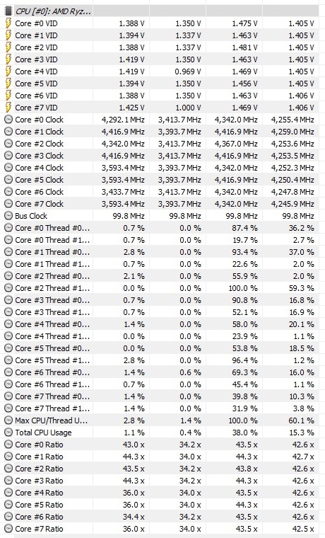

Oke mijn cijfers rijmen geloof ik niet. met Cinebench krijg ik een allcore van 4225mhz met mijn 3800x.
Deze verbruikt 22% van 395 watt. wat neerkomt op een verbruik van "maar" 85 watt. De temperatuur blijft ten alle tijde onder de 70 graden.
en ryzen master zegt dat het voltage wat de cpu allcore pakt 1.39 volt is.
Schiet mij maar lek. Zou de rapportage van het voltage van de asus moederborden gewoon niet goed zijn ofzo?

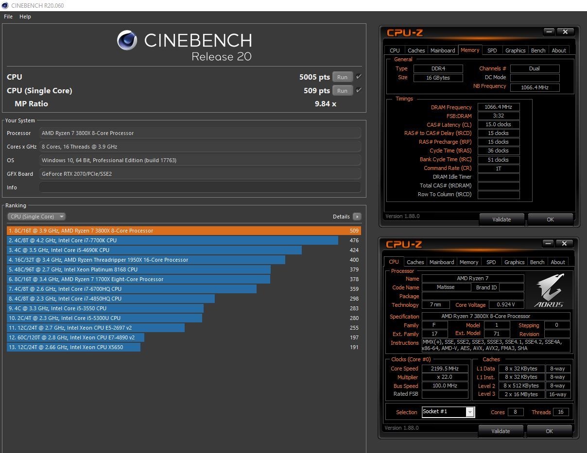

3800X @ 4550Mhz out of the box
Edit: Out of the box CB20 met geheugen op 2133c15, ook niet onaardig
3800X CB20 result out of the box

  • Razkin
  • Laatst online: 23-10 04:11
@millman Ik heb iets soortgelijks, als ik CAS15 instel in het bios dan wordt daar in Windows CAS16 van gemaakt. Lijkt op een bios bug. De switch van F40 naar F41C heeft er ook voor gezorgd dat ik hogere memspeeds kan draaien. Momenteel zit ik op 1766@14-15-14-28-42-1T.

Ryzen kan alleen even timings en rond oneven naar boven af.
@Razkin @millman
[ Voor 4% gewijzigd door Evernote op 19-07-2019 06:46 ]
  • Razkin
Dat was ik nog niet eerder tegen gekomen, geldt dan enkel voor CL, RAS to CAS delay accepteerd 15 nl wel.

Evernote schreef op vrijdag 19 juli 2019 @ 06:43:
@Razkin @millman
Volgens mij is dit onjuist, stock met XMP laad bij mij wel in als CL15.
Pas ik clockspeeds aan dan draait het op CL16.

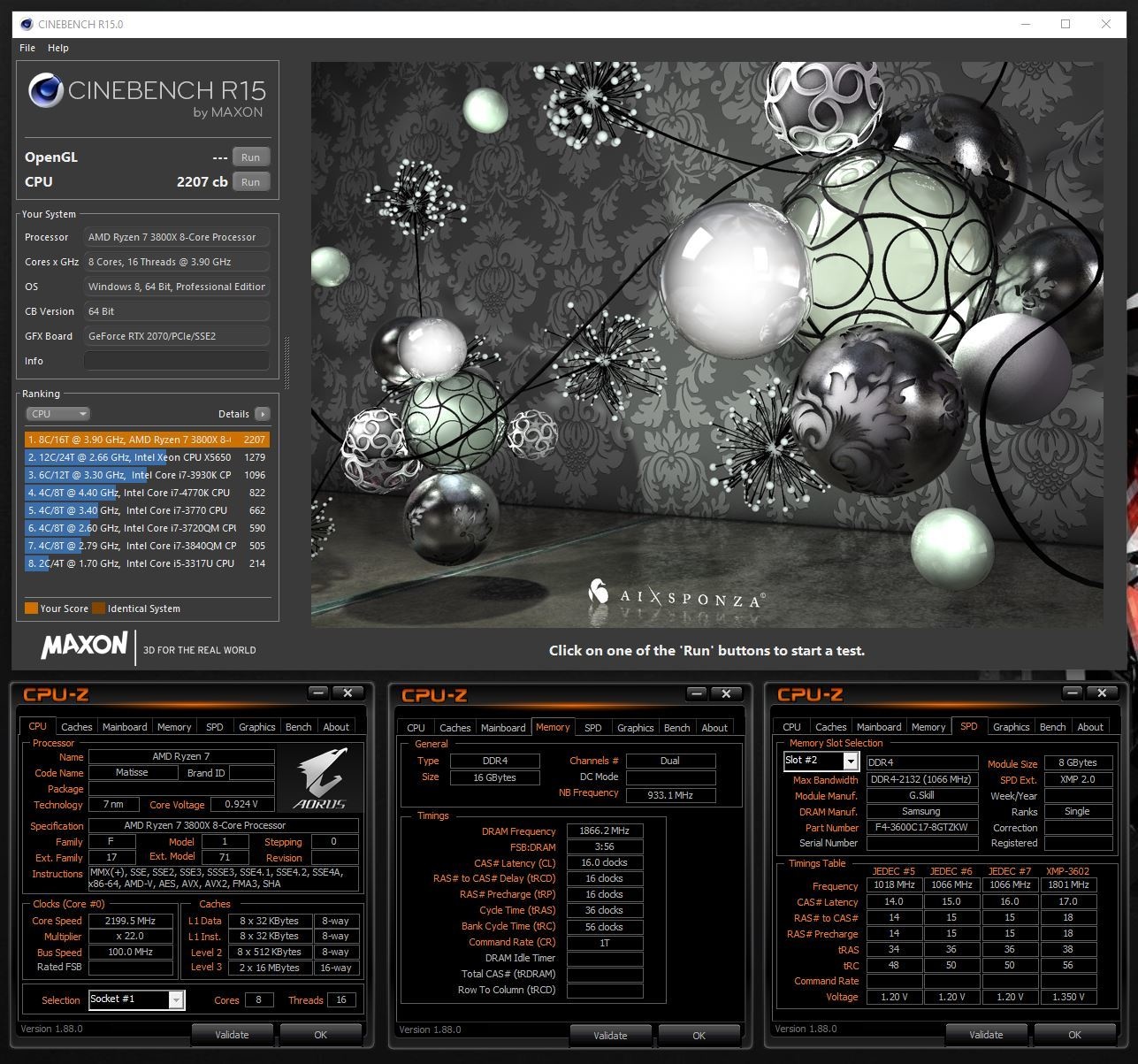

Nachtje verder testen en met geheugen lopen klooien. 4550Mhz is geen uitzondering, maar de regel.. Ik lach me rot. Niets aan PBO/XFR ingesteld, alles stock alleen nu geheugen op lekkere timings 3733Mhz 16-16-16-36-1T:
CB15 result stock 3800x
CB20 result stock 3800x
Idle voltages doen t ook prima, als ik geen monitoring open heb zelfs zo laag als 0,2v! Temps idle zo rond de 35c, onder CB load zon 60c en Prime95 rond de 77c. Clocks onder Prime zijn rond de 4300Mhz met af en toe een piek en dal naar 4150 met een vcore van 1,35max (auto)
Nu nog met PBO aan de slag, of handmatige OC.. eens kijken wat het beestje kan de komende dagen.

unfor schreef op vrijdag 19 juli 2019 @ 07:02:
Op Zen+ werd de CL altijd naar boven afgerond boven de JEDEC van 2133Mhz, met Zen2 is er een kans dat dit boven de 3200Mhz is maar dit kan ik zo snel niet op het internet terugvinden.
Welke sticks heb je er zelf in zitten?

@millman Dus, wat voor clockspeeds haalde je precies tijdens een Cinebench run? :P

DaniëlWW2 schreef op vrijdag 19 juli 2019 @ 09:41:
4550Mhz single core cinebench.. tussen de 4250mhz en 4450mhz multicore cinebench.. gamen rond de 4500mhz. Edit: allemaal zeer kort getest, ram bleek 3733c16-16-16-36 niet memtest stabiel, dus er is duidelijk nog werk aan de winkel.. :) nu eerst tukken.. was me t nachtje wel..

Verdere conclusies qua voltage op stock: Ik zie onder lichte load tot (40% allcore) voltages tot 1,48v met bijbehorende clocks tussen de 4475 en 4550,, Bij cinebench load (100%) voltages tussen de 1,337 ev 1,375v met clocks rond de 4350 en 4450 en Prime95 (v27.7 AVX1 small fft's) van 1,337v tot 1,381v en sustained clocks van 4250Mhz (100% load is LEET blijkbaar :P ) Ik heb het idee dat AMD/de CPU en het moederbord prima weten wat de cpu moet doen, om het maximale eruit te halen op stock. Er zijn algoritmes aan het werk waar een normale OC niet aan kan tippen, tijd zal het leren. (met wat geknutsel gestuntel van mijn kant uiteraard)
