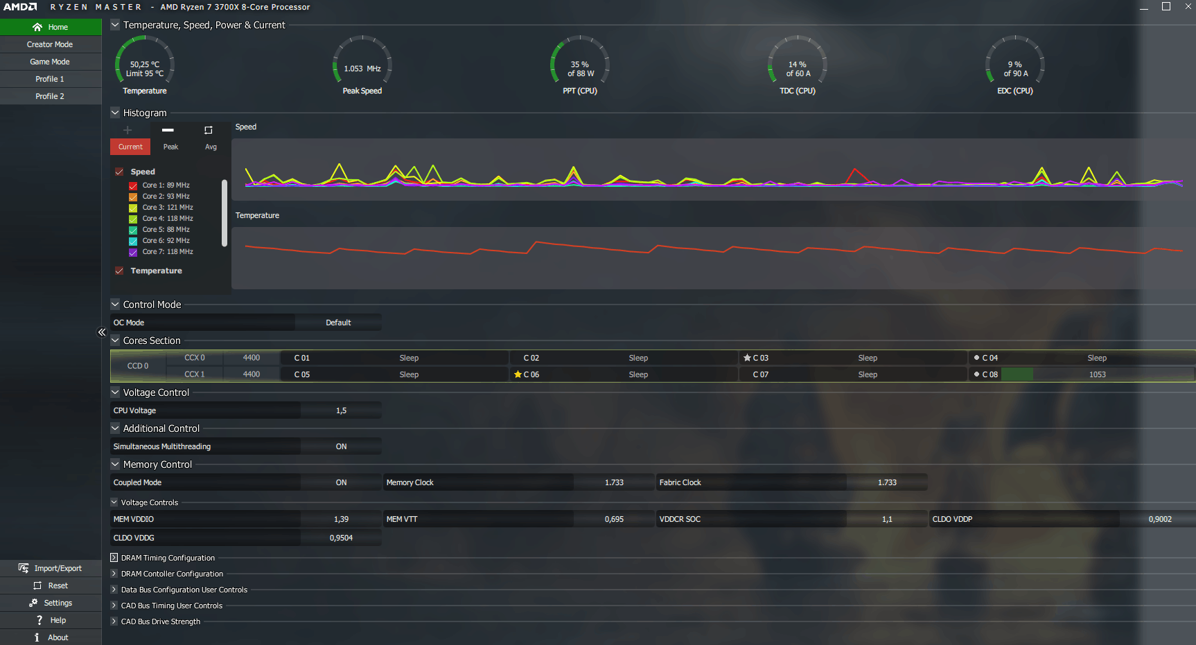

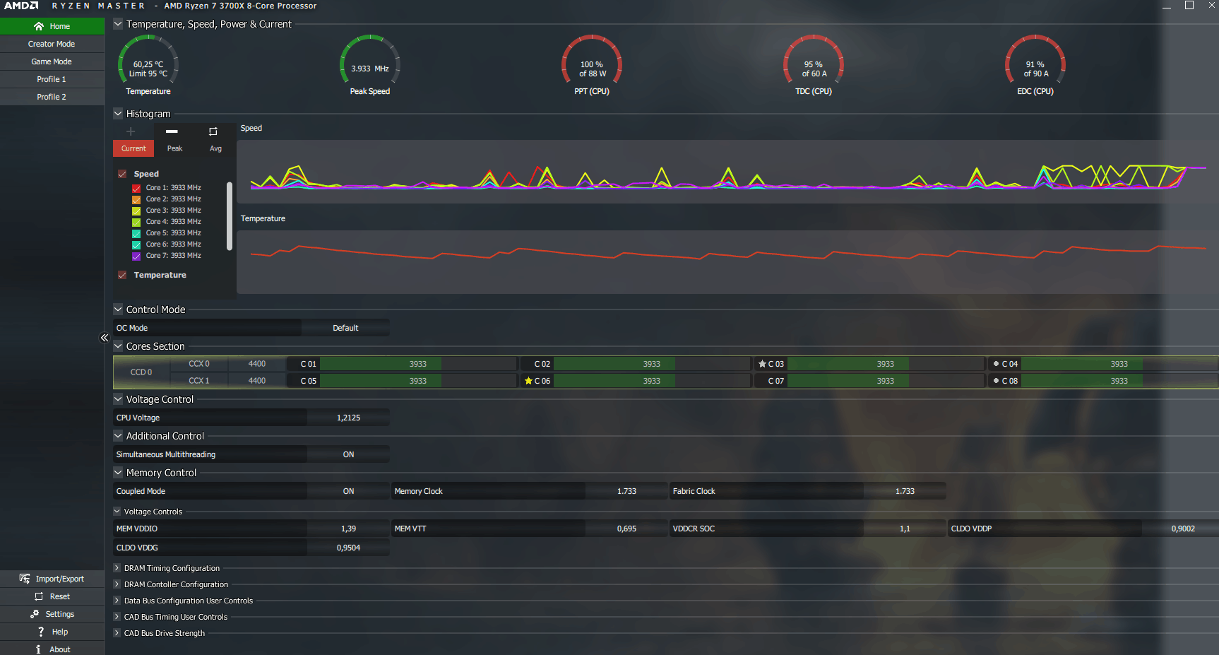

Bedoel je het zaagtandpatroon? Dat zou ook met de 2000 series moeten gebeuren, iets met samples van meerdere sensoren die worden gecycled. AMD_Robert heeft aangegeven dat je van je "laagste" temperatuur uit mag gaan als average.
Dit is de 3600 bij mij. Met/zonder Discord:
Afbeeldingslocatie: https://i.imgur.com/OokTTQc.png
Afbeeldingslocatie: https://i.imgur.com/CiK9aqd.png

  • Blaat
  • Laatst online: 16-10 06:03
Blaat
Moderator Harde Waren / BBG'er
Hardware Fanaat
Evernote schreef op donderdag 18 juli 2019 @ 09:46:
Stop met het maken van aannames.
De laatste keer dat ik Intel heb gehad was 7~8 jaar geleden, een 2600K, ik denk helemaal niet 'Intel spec' ik vergelijk mijn Zen 2, Ryzen 7 3700X processor nu puur met mijn Zen+ Ryzen 5 2600 processor.
Wat valt op?
  • Voltages zijn idle, zonder load enorm hoog, zelfs met de "observers" uit, enorm hoog is dan 1.45v of hoger, zelfs na 10 minuten niks doen zakt de temperatuur niet naar <1v zoals AMD_Robert zegt dat het hoort.
  • Temperaturen zijn idle 15 á 20 graden celcius hoger dan een 2600 die op 1.325v gelocked was met 4Ghz op alle cores.
  • Boost clock van 4.4Ghz op een 3700X wordt nooit gehaald, niet op stock met die belachelijke voltages die een hoge single core mogelijk zouden moeten maken.
  • Hoge all core load van Prime95 stuwt het voltage naar 1.1v en de chip klokt terug naar 3.65Ghz, de temperatuur is dan rond de <60 graden.
  • Fans draaien 10 seconden op 100% tijdens het booten van mijn PC na de installatie van de 3700X, dit gebeurde met de 2600 niet.
Er klopt dus gewoon iets niet, overigens ben ik niet de enige die deze dingen ziet en zich hier ook zorgen over maakt.
Ik haal die 0.9V ook alleen als ik werkelijk alles afsluit. Zodra er ook maar iets van software draait gebeurt dat niet meer. Er is vanuit meerdere bronnen aangegeven dat dit normaal is.
De uitspraak dat Zen+ dit niet deed is ook gewoon incorrect. Ik zal later vandaag nog even een screenshot voor je maken van een systeem waar mijn oude 2700x in zit. Die gedraagt zich qua voltage exact hetzelfde en die leeft na een jaar ook nog.
De temperaturen zijn alleen iets lager, maar dat is te wijten aan een lagere heat density.
Wat betreft je andere issues, dat zijn de ruwe randjes in de BIOSen. Die gaan er vanzelf uit na een paar updates.
Mijn naam is rood, mijn text is blauw. Jouw post wordt ge-edit, als je niet stopt met dat gemauw.

Het feest mag beginnen, sinds afgelopen vrijdag gebouwd en zover mijn ervaring gedeeld.
Gisteren nog 5 uur achter elkaar de gedraaid, maar vandaag na een half uur in eens uit en piepen. Hij pakt nu maar een van de 2 ram modules. Mijn ervaringen niet heel positief met Ryzen en Corsair LPX Vengeance. Nu is de vraag komt dit door de processor of gewoon pech met het geheugen?
Fabric Clock zit niet vast aan geheugen snelheid. En draait netjes op 1800mhz(default settings van moederbord) Voltage geheugen van 1.35v.
