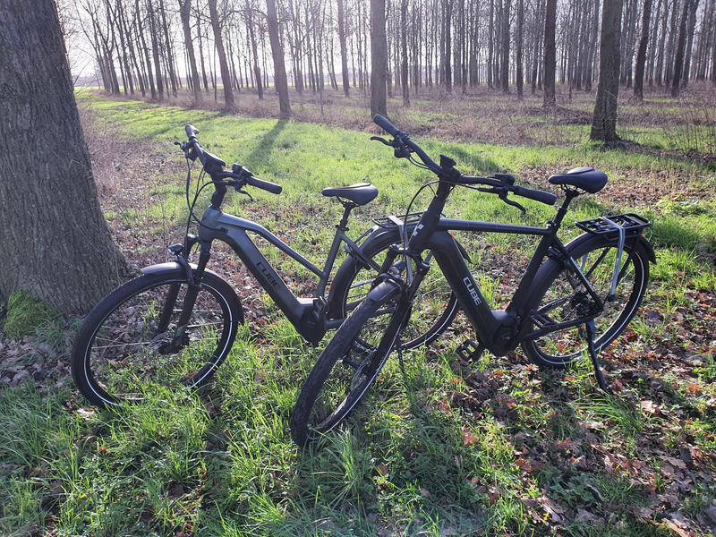

Phusebox schreef op woensdag 2 februari 2022 @ 18:04:
Oh ja ik zal ook nog even een vage foto delen van onze nieuwe fietsen
Ja de schaarste is frustrerend. Wij hebben ze medio september vorig jaar besteld, en eigenlijk zouden ze pas in maart komen dus was een gelukje.mistercage schreef op woensdag 2 februari 2022 @ 20:11:

Volgende week is het weer wat beter dus dan verwacht ik wat meer kilometers te kunnen maken erop, maar eerste rit is goed bevallen. Lekker stil tijdens het fietsen, vering werkt goed en goed bereik.
Denk alleen dat ik het zadel wel ga vervangen, is wel erg hard vind ik.

Vandaag de eerste echte rit gemaakt met onze Cubes. Op zich alles goed gegaan, en het tikken in het pedaal is in ieder geval weg.
Enige wat me opviel was het verbruik, of ja de resterende accu en bereik.
Ik heb een 750 Wh accu en mijn vrouw 625 Wh. 32 km afgelegd, ik alleen maar in Eco, zij deels ook in Tour.
Mijn fiets geeft aan nog 130km bereik en 22% verbruikt.
Haar fiets heeft aan nog 160km bereik en heeft nog alle streepjes (helaas geen percentage.)
Lijkt wel alsof er bij haar niks afgaat.
Met 32 km en 22% ben ik zelf wel tevreden overigens. 290 hoogtemeters en gemiddeld 21 km/u gefietst. Bereik zou dus ca 130km moeten zijn er vanuit gaande dat je nooit onder de 10% wil komen.

Ik heb vandaag 76km met 275hm volgens de garmin gefietst tegen de wind in op eco stand af en toe stukje in tour wind mee ondersteuning uit ik had nog 69% over bereik in km word nog niet goed weergeven moet daarvoor nog terug naar de shop.

Er is pas wat van te zeggen als je de accu leeg rijdt want dan weet je hoe ver je kan komen. Ik bedoel met (let op) dat de indicatie niet klopt. Ook kan de ene indicator wat gunstiger uitvallen dan de ander. Als je op de eco-mode fietst dan zal je rond de 4 Wh/km verbruiken en dan schat ik het redelijk laag in.
(750/4)=187 kilometer bereik als de accu 100% zou zijn en dat zijn ze nooit tenzij je de cellen recht vanaf de lopende band in je fiets stopt, maar dat is niet/nooit haalbaar. 90% is dan al zeer acceptabel.
((750/4)*0,9)=169 kilometer bereik. Dan hebben we het over windstil weer bij 20 graden celsius en een gebruiker die alleen maar op de eco-stand fietst.
In de winter heb je extra factoren zoals: stuggere banden, veel wind, koude, mindere conditie, zwaardere lucht en je wilt sneller aankomen. Deze factoren zorgen voor een minimale daling van 30%!
Dus (((750/4)*0,9)*0,7)= 118 kilometer. Een drastisch verschil vergeleken met lekker zomerweer en een nieuwe accu. Heel erg veel meer zul je niet halen.
Bij mijn oude fiets (Qwic Premium MN330) hield de indicator géén rekening met accudegradatie. Aan het eind was de soep al op bij 30% rest. (70% bruikbaar).
Ga hier wel rekening mee houden in de toekomst. De echte actieradius ontdek je door de accu leeg te rijden. Gebruik dan ook delen in een hogere ondersteuning. Dan krijg je een ideaal beeld van zijn kunnen.
In de zomer heb ik met mijn Gazelle ultimate de 106 km weten aan te tikken, maar dat was voornamelijk de tour-stand en bij lekker weer. Nu haal ik rond de 65-70 km als ik geluk heb en omdat het ook steviger waait gebruik ik vaker de hoge ondersteuning iets wat veel accu kost. Hier dus ook een drastisch verschil terwijl mijn accu dik in orde is.
Hier probeer ik wat variabelen te bespreken op de zondagochtend, dus ik hoop dat je hier wat aan hebt.
De indicator lijkt mij niet helemaal zuiver omdat jouw schets implementeert dat deze indicator wel eens heel hard naar beneden kan afwijken. Heb je dus 100 km gereden op de eco-stand dan mag je logischer wijs verwachten dat je stil kan komen te staan.
Doorgaans ben ik wat pessimistisch van aard omdat ik als deskundige geen verwachting wil scheppen die niet uitkomen.
Iedereen wil in het begin zoveel mogelijk kilometers halen uit de accu (ik dus ook), maar dit is gewoon geen representatief beeld. Je moet je doel ook kunnen halen als je haast hebt of chagrijnig bent.

@Verwijderd Bedankt voor de uitvoerige uitleg. Maar mijn grove 'leken schatting' van 130 km bereik zit er dan toch niet ver naast als ik jouw getallen zie?
Wat accu leeg rijden, en laden betreft: wat is nu het beste om te doen? FM zei na elke rit meteen opladen.
Ik zelf dacht tot 20-30% leeg rijden en dan pas opladen.

Een FM die duidelijk niet op de hoogte is van de moderne Li-ion chemie. De accu leegrijden moet je niet elke keer doen. Eens per kwartaal is nog te verantwoorden. Doorgaans kun je het beste opladen als je nog 1/3 over hebt. Door hem eenmaal leeg te rijden weet je ook hoe je display ageert op de werkelijke lading en kun je vanaf dan beter rekening houden met die 1/3.Phusebox schreef op zondag 6 februari 2022 @ 10:38:
Hou er rekening mee dat ik die berekeningen doe als de accu helemaal in orde is (dus geen slechtere cellen in je pack). Vandaar dat af en toe helemaal leeg rijden
Ook slijt een accu met iedere laadbeurt. Je actieradius zal langzaam afnemen. In mijn geval wil ik ook weten hoe ver ik kan komen als de ondersteuning continu op de sport-stand heb staan in de winter. Dit worst case scenario is voor mij belangrijk. Als ik dan echt last van mijn artrose heb dat ik dan nog wel op en neer naar mijn ouders kan rijden in hartje winter. Ik ga geen actieradius test doen op de eco-stand.
Op sport-stand verbruik ik ongeveer 7 Wh/km en met een 500 Wh accu kan ik in het gunstigste geval 71 kilometer wat al niet helemaal waar is. Ik rijd hem niet helemaal leeg en ik kan ook fiks de wind tegen hebben (terug heb ik hem dan mee).
Of om andersom te rekenen moet ik per sé dus (7*35)=245 Wh in de accu hebben bij vertrek. Door slijtage kruip je er langzaam naartoe en nu is dit nog een lage waarde, maar als ik dan 30% over wil houden is dit ((7*35)*1.25)=306 Wh als minimum. Dat is dus (500-306)=194 Wh slijtage. Ik heb dan (181/500)=39% slijtage reserve. Na zo'n 3 a 4 jaar kom je op dat punt en wordt het wellicht tijd voor een nieuwe accu.
