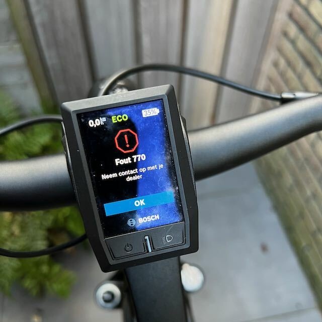

Ik heb een 2021 Dutch ID Phantom 85 met een riemaandrijving, de Bosch CX gen 4 motor en een Powertube 500 accu.
De fiets wordt af-fabriek geleverd met een Busch & Muller IQ-XS koplamp, maar de output is zeer bedroevend. Snap ook niet dat Dutch ID bij zo'n dure fiets zo'n matige lamp levert. Op mijn Urban Arrow zit een Supernova E3 koplamp, zelfs die schijnt zoveel beter.
Ik heb gisteren een Supernova M99 Mini Pro 25 geïnstalleerd, qua wattage en voltage, moet hij het gewoon doen, maar ik krijg op de Kiox display een Bosch 550 error te zien. Ik zou de verbruiker moeten ontkoppelen en het systeem opnieuw herstarten. Wat gaat hier mis? Trekt de koplamp toch teveel stroom? Zowel de koplamp als achterlicht branden trouwens niet.

  • Ron_Tweaker
  • Laatst online: 14-11-2024

Yosemite schreef op maandag 3 januari 2022 @ 13:34:
Ik heb dezelfde fiets en had misschien ook wel wat meer licht verwacht, al is het nog steeds een smak meer licht dan de koplamp op mijn 13 jaar oude Giant fiets.
Op de Dutch ID Shadow (het broertje van de Phantom) zit een Busch & Müller IQ XE 150 Lux koplamp i.p.v. een Busch & Müller IQ XS 70 Lux koplamp. Misschien was dat een betere optie geweest of vind je die ook te weinig licht geven?
Ik zou het niet weten. Ik ben meer fan van Supernova, tot aan vandaag.. alhoewel, ik krijg van Supernova te horen dat er mogelijk intern in de koplamp iets defect is, waardoor de Kiox een 550 error geeft. De lamp gaat sowieso terug en ik vraag bij de leverancier om een nieuwe.

Weet iemand hoe ik een e-bike met Bosch CX / Kiox combinatie kan resetten zodat errors op een Kiox display (in dit geval gaat het om een 550 error) worden verwijderd? Krijg namelijk te horen dat dit kan, maar ik zou niet weten hoe. Wel weet ik dat de Kiox gereset kan worden naar fabrieksinstellingen, of dat je de accu kan resetten, maar ik weet niet of een van deze twee handelingen bedoeld worden.

Foxhill schreef op maandag 3 januari 2022 @ 20:13:
Bij Bosch kan de fietsenmaker aan de pc het verbruik voor de lamp instellen. Ik weet zo niet meer of dat in watt of ampere is. Denk dat het verbruik van deze lampen wel verschillend is. Dat verhelpt het waarschijnlijk.
Mijn FM heeft mij gevraagd of ik de fiets aan de laptop kan hangen, hij zal dan de instellingen wijzigen van 6V naar 12V. Supernova heeft ook al kenbaar gemaakt dat dit een oplossing kan zijn omdat ze bij meerdere testfietsen hebben meegemaakt dat de lamp niet werkt op 6V terwijl ze wel hebben aangegeven dat de lamp wel zou moeten werken met een 6V ingang. We gaan het wel zien... ik ga een dezer dagen naar de FM toe om te kijken of hij het probleem kan verhelpen.
Ik heb voor de zekerheid een extra M99 Mini Pro 25 besteld het kan ook zijn dat de huidige lamp namelijk intern een defect heeft, vandaar de 550 error. Zo heb ik mij dat laten vertellen door Supernova.
Het is alleen balen dat je de Bosch Diagnose Softwaretool niet zelf kan downloaden en installeren. Je moet daarvoor echt naar de FM toe.

  • Ron_Tweaker
Ron_Tweaker
Tweak!
roffeltjes schreef op vrijdag 7 januari 2022 @ 12:22:
Als dit allemaal niet lukt is de Spanninga Axendo 80 een serieuze optie en scheelt je een pak geld. Het is (grofweg) de opvolger van de Philips Saferide 80 die door sommigen hoger wordt aangeslagen dan Supernova's.
Voordeel is dat het heel erg een goede lamp is voor een relatief klein bedrag (20% van de m99 pro...) en die overal te krijgen is.
Het is al gelukt, het bleek aan een vuiltje te liggen in de connector met de lamp, dat is even schoon geblazen en er is contactspray gebruikt en voila het werkt. De Supernova is wel 450lm / 150lx is toch een pak meer dan de Spanninga. En groot licht is zelfs 1200lm / 270lx.

De laatste tijd niet veel gefietst i.v.m. het wederom verplicht continu thuiswerken, maar afgelopen week een tochtje gemaakt door het Noordhollands Duinreservaat. Ik lees veel dat de 85 NM Bosch Performance CX in mijn Dutch ID Phantom overkill is voor het platte Nederland maar hier in de heuvelachtige duinen was het zeker geen overkill :)
Mijn Kiox display gaf afgelopen week ook een fout 770.
Afbeeldingslocatie: https://tweakers.net/i/z5aGVWPnQRGec8QNhmOBlUbY-p8=/full-fit-in/4920x3264/filters:max_bytes(3145728):no_upscale():strip_icc():fill(white):strip_exif()/f/image/9fGW0EZ4Yxbo15jVE3wgDc8I.jpg?f=user_large
Volgens de website van Enviolo een input snelheid sensor fout.
Afbeeldingslocatie: https://tweakers.net/i/mJ0mCczqSO2Tnhj2622Mz0l1z24=/800x/filters:strip_exif()/f/image/erMcEZKbwefGFNiDeLkKIRiO.png?f=fotoalbum_large

Yosemite schreef op maandag 10 januari 2022 @ 10:25:
Ik heb op OK gedrukt en merkte verder niks anders dan normaal en op de terugweg zag ik ook geen foutmelding meer. Zolang de foutmelding niet (steeds) terugkeert hoef ik me denk ik geen zorgen te maken.
Kijk eens of het magneet in het achterwiel toevallig niet wat verdraaid of verschoven is. De magneten verdraaien redelijk makkelijk.
Even in de gaten houden anders aan de computer laten hangen bij de FM. Ik heb naast de Phantom ook een Urban Arrow LTD, daar heb ik dezelfde error elke keer als ik de fiets aanzet. Deze moet nog terug want de Enviolo sensor wordt vervangen.

Het oorspronkelijke niet helemaal goed gelezen. Komt de Error 770 soms naar voren bij de Enviolo Automatiq?
Ik zou namelijk niet weten waarom de standaard handbediende variant dit electronische probleem zou opwekken.

Athome schreef op maandag 10 januari 2022 @ 22:39:
De fiets heeft inderdaad een Enviolo Automatiq.

Ja, de Automatiq. Ik kwam de foutmelding beschrijving tegen op https://support.enviolo.c...atic-Bosch-Fout-diagnose-
