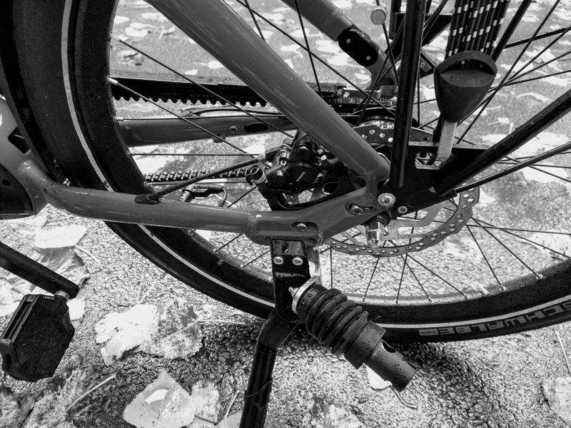

Ik heb mijn fiets verder nog getweaked met mijn favoriete zadel en grepen, een lowrider van Tubus, een stel Shimano pedalen en een Weberkoppeling die heel mooi achter de standaard kan worden bevestigd.
Afbeeldingslocatie: https://tweakers.net/i/BxAfDL1a-gnk8FXeHjCRX6-rtVM=/800x/filters:strip_icc():strip_exif()/f/image/ZOoxlSWEhCUDA6jAhAOKKn6v.jpg?f=fotoalbum_large
Nog een leuke ervaring is dat ik deze plaats van een standaard veel prettiger vind dan die onder het bracket. Als je achteruit gaat zal de crank niet vastlopen in de standaard. Qua stabiliteit vind ik het zeker zo goed.

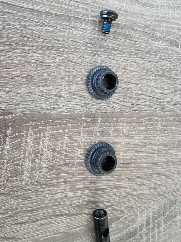

  • Tiimbo1991
  • Laatst online: 12-06 18:32
@roffeltjes mooie review, thumbs-up!
Hier volgen nog 2 foto’s van dat stuurpen:
Afbeeldingslocatie: https://tweakers.net/i/BZEHTg3ZvMBDsXe9DDS-XZn06m8=/232x232/filters:strip_icc():strip_exif()/f/image/RMEGjCqgTqSyJyssTlupsONm.jpg?f=fotoalbum_tileAfbeeldingslocatie: https://tweakers.net/i/W_Oi1V_iUQWzXjD67LAI4axm3L4=/232x232/filters:strip_icc():strip_exif()/f/image/DWoHXIUSKGhDUMHkCkbBM7kw.jpg?f=fotoalbum_tile
Van dat kleine gaatje snap ik echt niks van.
  • roffeltjes
  • Laatst online: 26-08 22:38
Tiimbo1991 schreef op zondag 31 oktober 2021 @ 09:51:
@Foxhill correct me if I'm wrong.
Allereerst, als je het niet snapt gewoon even langs een fm, die kan dit zo voor je regelen. Vraag of je mag meekijken/of ze het uitleggen, dan kan je het ook zelf. Zeker omdat het stuur ook nog moet worden gedraaid en dat toch wel goed moet gebeuren is het verstandig dit eerst goed te laten doen en goed te laten uitleggen.
Dat gezegd hebbende,
Dat kleine gaatje is een boutje (bijna zeker een mini inbus) dat inhaakt op een wig die zelf weer inhaakt op een kartel in het gewricht en daarme je pen borgt. Zie ook mijn post:
roffeltjes in "Het grote elektrische fietsen topic deel 3"
Maar nogmaals, gewoon even langs een FM in de buurt dan heb je het ook gezien.
Gerelateerd: Een goede momentsleutel is eigenlijk iets wat iedereen moet hebben, speciaal in de rang 4-6nm voor de kleinere boutjes. Een zwaardere momentsleutel voor motor en cassette is leuk voor mensen die graag dat soort dingen zelf doen, maar daarvoor heb ik dus de FM.
Weer @Foxhill ik zelf heb een Park Tools tool van 4-6nm, wat is jouw advies betreft gereedschap (soort, range en merken?).

Ik zit hier 3x mijn post aan te passen. Eigenlijk zie ik op de foto zo niet wat voor pen dit is. Probeer gerust de zijkanten verder uit te draaien, ik denk dat er kartels aan zitten. Draai dan ook het kleine imbusje uit. Kijk hoe het zit, en als je er niet vertrouwd mee bent, ga naar de fietsenmaker.

  • kendo
[Afbeelding][Afbeelding]
Ik heb dezelfde stuurverstelling, alleen zonder dat kleine boutje/pennetje. Ik heb deze arm bijna rechtop staan, omdat het stuur anders te ver naar voren en naar beneden staat, mijn schouders vinden dat niet fijn.
Om deze te verstellen, heb ik de imbus aan de ene kant helemaal los moeten draaien, en vervolgens de andere kant eruit moeten drukken. Nu moet je de beide kartelringen lossen. En vervolgens kun je de arm voor of achterover kantelen. De kartelringen hebben kartels die corresponderen met nokjes in de arm.
Afbeeldingslocatie: https://tweakers.net/i/9N0-0_6j_jyoLxYYcDTxSqB4x-s=/x800/filters:strip_icc():strip_exif()/f/image/swN7wJR9T0ZsAObz7xVmI2XP.jpg?f=fotoalbum_large
Afbeeldingslocatie: https://tweakers.net/i/yJoNy9vYwmC091YMDHx0s5FN8sQ=/x800/filters:strip_icc():strip_exif()/f/image/53WSF2Trq6ZmRjgrqnz4KMRd.jpg?f=fotoalbum_large
Afbeeldingslocatie: https://tweakers.net/i/6UAzyaVS4Hd20IqME2KrLPrfMdk=/x800/filters:strip_icc():strip_exif()/f/image/jF4tOFHYRnQWe4haUXclE7tz.jpg?f=fotoalbum_large
Afbeeldingslocatie: https://tweakers.net/i/buuVPSYkP1M8RQK9WuhYNQ-ZuOU=/800x/filters:strip_icc():strip_exif()/f/image/tCvZDFs8OTdGzct6W2ZQHfZq.jpg?f=fotoalbum_large
Afbeeldingslocatie: https://tweakers.net/i/74KtrSS23Ci8h5XdMhgQSHRxIfA=/800x/filters:strip_icc():strip_exif()/f/image/739tyUKVAMl0VupJ5S6GF7Qq.jpg?f=fotoalbum_large
Ik snap alleen het nut niet echt van deze constructie. Mijn vorige fiets(gazelle) had 1 hendel die je los kon klikken. En daarmee kon je zowel het stuur, als de arm verstellen.

  • elinx
Foxhill schreef op zondag 31 oktober 2021 @ 10:31:
..... Eigenlijk zie ik op de foto zo niet wat voor pen dit is. Probeer gerust de zijkanten verder uit te draaien, ik denk dat er kartels aan zitten. Draai dan ook het kleine imbusje uit. ...
Zoals ik de foto's beoordeel staat de hoek van de stuurpen al in de uiterste stand (40) en kan mi niet groter/hoger worden gedraaid met de imbusbout aan de zijkant.
Dat kleine onderdeel is mi geen imbusboutje, maar een holle veerpen die als eindstop of borgpin dient.
  • Tiimbo1991
elinx schreef op zondag 31 oktober 2021 @ 11:48:
Hij staat op 30.
  • roffeltjes
kendo schreef op zondag 31 oktober 2021 @ 11:41:
*Gruwel* :o
Alle gekheid op een stokje, als het pijn oplevert moet je gewoon de positie aannemen die het beste aanvoelt, maar er zijn wel goede redenen om meer gewicht op de armen en dus het voorwiel te hebben... een fiets stuurt dan veel stabieler en scherper. Ook is het beter voor de weke dele tussen de benen. En het bespaart flink op je accu gebruik! :+
Wat een onhandig systeem |:(
Nou ben ik sowieso geen fan van verstelbare stuurpennen, dus des te meer reden om gewoon een passende pen te kopen :+

  • elinx
De uiterste stand wordt niet door die schaal bepaald. Het is slechts een indicatie.
Als je deze gekartelde ring eraf haalt, kan je hem bij wijze van spreken weer op 10 monteren, maar dat zal niets wijzigen aan de verstel mogelijkheid.
Zie ter illustratie bv de foto's van @kendo
