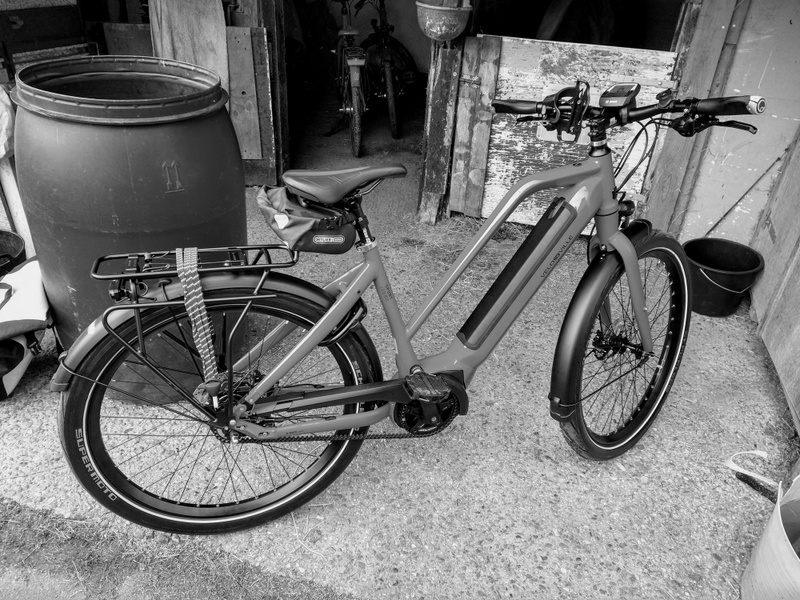

En hier is dan de nieuwe fiets.:strip_exif()/f/image/Dl1nxCrWIiNgwPUDfbQcUmqU.jpg?f=fotoalbum_large)
Ik laat in het midden wat de kleur is (het is opvallend).
:strip_exif()/f/image/DYkYiCzygPQvKCMA5aldq4Uy.jpg?f=fotoalbum_large)
De cockpit.

Ik heb nog weinig kilometers gemaakt, maar wat algemene opmerkingen:
Let op! In dit eerste stuk ga ik het hebben over hoe ik de maatvoering passend maak tov mijn huidige fiets, Het is subjectief en was iets wat ik al wist (ik weet dus wat ik moet doen). Het geeft wel aan hoe weinig maatvoering zegt en het risico van ongezien kopen tenzij je weet wat je doet. Mocht je denken dat ik hem niet fijn vindt rijden zit je ernaast, het is een bijzonder fijne fiets, maar wel heel anders dan wat ik had.
Maatvoering
VdV valt groot (veel reach, hij is echt lang!). Ik had van VdV al vooraf de maten gekregen en ik heb zelfs getwijfeld of dit wel klopte. Deze 50cm is aanzienlijk groter dan mijn 53cm Razer. Ik ben zelf 171cm en deze is zeker bruikbaar voor iemand van 180cm. Onder 170cm zou ik nadenken over de 45cm (!).
VdV heeft erg veel stack (hoge voorkant), omdat de fiets is berekend op een verende vork en de balhoofdbuis ook nog 15cm is. Je ziet ook op de foto's dat het zadel tov de voorkant erg laag staat. Wat mij betreft is dit teveel, dus ik heb de stuurpen laten draaien voor meer diepte. Bij de eerste beurt laat ik de drie spacers eraf halen en laat de vorkbuis snijden.
De combinatie lang en hoog levert een hoek in mijn rug op die niet eens heel anders is dan de Batavus, maar mijn armen staan iets meer naar voren. Na het snijden van de vorkbuis kan ik besluiten de stuurpen door een iets kortere te vervangen, maar het is zeer zeker geen oncomfortabele positie, wel duidelijk anders dan wat ik nu heb.
Over de lage zadelstand: Ik ben jaren geleden op al mijn fietsen overgegaan naar een midvoet positie, hiervoor moet het zadel al snel 2.5-4 cm lager (en idealiter ook het stuur). Met ander woorden, ik zit niet heel raar laag, de been strekking is goed, maar ik gebruik mijn enkels (expres!) nauwelijks. Mijn positie is zeker niet zomaar te vertalen naar algemeen advies!
Rijeigenschappen:
Ook hier wordt het weer een subjectieve impressie waarbij ik de Razer als referentiepunt neem.
De fiets is erg stabiel, wat gezien de dikke zware banden en de lengte van de fiets logisch is. Aan de andere kant stuurt hij vrij licht (breed stuur, minder gewicht op het voorwiel door hoge voorkant). Desondanks, omdat hij vrij hoog is, kan ik de fiets niet zo agressief een bocht indrukken als de Razer. Door de pen straks te laten zakken en misschien zelfs te verkorten zal dat ongetwijfeld makkelijker worden.
Hou er rekening mee dat het nog steeds allemaal heel sportief aanvoelt, maar daar waar de Razer "gooi-en-smijt-werk" is, is dit meer een "onstopbaar-monster".
Verder spelen de banden een enorme rol. Deze banden zijn echt zwaar, heel breed en hoog. De sweetspot voor druk is bij dit soort brede banden behoorlijk kritisch, als het te hard is heb je een soort stuiterbak, als het te zacht is rol je de band in de bochten. Gewenning zal een rol spelen, ik durf ook nog niet echt een scherpe bocht door te knallen.
Maar qua comfort is het een magisch tapijt.. die banden maken van elke klinkerstraat een asfaltweg
Motor+accu
De Performance line plus, stil, krachtig en ongelovelijk soepel. Bosch is heel ver gekomen sinds de Classic. De Yamaha PW van de Razer is gewoon inferieur, wat natuurlijk niet vreemd is na al die jaren. Zo heeft Yamaha ondertussen de aangrijping directer gemaakt, wat het rijgevoel zeker ten goede zal komen. Maar zoals gezegd, ik ben enorm onder de indruk van deze Bosch, daar waar ik eerdere gens minder fijn vond dan mijn Yamaha.
Ik heb een 400Wh accu, een upgrade naar 500Wh was 200,- en ik ben wel goed, maar niet gek. Zoals ik al vaker zeg haal ik daar meer dan voldoende kilometers mee en ben ik niet zo bang voor degradatie. Mijn 395Wh Yamaha accu begint na 6 jaar wel minder te worden, maar tenzij ik er een kar achter hang haal ik nog steeds een kilometer of 50 op high (polder) en als ik wat meer mijn best doe een kilometer of 75 (eco). Ter illustratie, gisteren 40% gebruikt voor 17km turbo van oost naar west dwars door Amsterdam, waarbij ik Amstelkade, Rokin, Dam, Voorburgwal en Haarlemsestraat doorging (Zaterdag, megamegamega druk).
Aan de ander kant is er vorig jaar een accu fysiek kapot gegaan (pinnetje gebroken). Dit alles maakt voor mij de keus voor een "goedkopere" accu heel simpel. Tegen de tijd dat actieradius een dingetje is kan ik de huidige reviseren of er één bij kopen. De kans dat de fiets wordt gegapt of dat de accu voortijdig faalt is er namelijk ook nog.
Verdere bevindingen.
- Mijn eerste fiets met een snaar.... we gaan het merken.
- Shimano Alfine 8. Ik heb er nu zoveel kilometers probleemloos mee gefietst dat ik eigenlijk geen keuze had. Qua prijs+levensduur is dit onklopbaar.
- Deze motor heeft 4 standen, mijn Yamaha 3, dus ik had niet door dat hij nog harder kon
- Kunststof Ergon GP1 plakken nog steeds... een faal van Ergon, maar goed daarom dus Bioleder.
- Ik heb mijn twijfels over de koplamp, ik denk dat er weer een Axendo 80 opgaat, maar ik heb wel even genoeg uitgegeven.
- Ik heb hem niet gewogen, maar hij is niet zo zwaar als ik dacht.
- De remmen zijn lichtjaren beter dan de Magura velgremmen, niet omdat je harder kan remmen (zeker waar), maar het hele gevoel, de controle is beter. En je kan heel kalm met twee vingers remmen (met andere grepen ook wel met één vinger).
- Voorwiel heeft helaas een Quick release, geen steekas
- Die kleur is echt ....
- Mijn vrouw noemde het nadat zij er een uurtje mee heeft gespeeld een "aso fiets", je hebt echt het gevoel dat je overal door en overheen kan rijden.
Conclusie
Een waardige upgrade van mijn Razer, zoals mijn vrouw zegt; op alle details een betere fiets.
[ Voor 7% gewijzigd door roffeltjes op 17-10-2021 17:28 ]

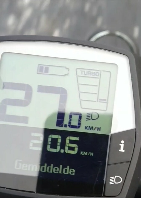

Wat wel een flinke verassing was; bij de 0-25kmpu acceleratie legt de Bosch Performance het echt af tegen de Yamaha PW (blijft toch een beest van een motor...). De Yamaha pakt meteen twee fietslengtes en staat die niet meer af.
Ik moet nog gaan testen met een kar en/of veel wind, maar gezien de sprint uitslag heb ik een donkerbruin vermoeden dat de Yamaha ook hier wint.
De Bosch is echter veel soepeler en bouwt minder abrupt af, gevoelsmatig denkt iedereen die op mijn fiets rijdt dat de Bosch sneller is.

Wat wel een flinke verassing was; bij de 0-25kmpu acceleratie legt de Bosch Performance het echt af tegen de Yamaha PW (blijft toch een beest van een motor...). De Yamaha pakt meteen twee fietslengtes en staat die niet meer af.![]()

Op standje turbo kan je vrijwel niet trager dan 23-25 km/h rijden. Je krijgt gewoon 300% ondersteuning. Een heel klein beetje kracht bij 15 km/h en je zit aan 23-25 kmh op een vlakke weg. Turbo gebruik ik enkel op stevige hellingen of bin windkracht 6.
Ik heb dezelfde motor maar met een enviolo.
@Tommie12 Wow! De Yamaha geeft tot 280% ondersteuning in Turbo, maar daar kan je ook heel langzaam mee rijden. Lijkt mij toch een heel agressieve combinatie van krachtsensor en software. Is dat gevoel alleen in de Turbo stand?
PSN-id: Chrasher
Wel, sport is dacht ik 250%, Tour is 100% en eco is 50%.Chrasher schreef op maandag 18 oktober 2021 @ 19:37:
Ik heb misschien wat overdreven, maar de reactie bij Turbo is … laat ons zeggen krachtig.
Het is alleen in Turbo en ik heb dit (in mindere mate) ook met de Yamaha.Chrasher schreef op maandag 18 oktober 2021 @ 19:37:
Beste omschrijving is dat de motor niet ondersteunt omdat je bijna in het luchtledige trapt en dan weer wel aanslaat als je iets druk geeft (immers als je in het luchtledige trapt verlies je uiteindelijk toch weer snelheid).
Zet je hem op een stand die beter past bij die snelheid (eco of uit) dan is dit natuurlijk geen probleem

Heb mezelf een Cortina E-U1 aangemeten, met name omdat ik toch al thuis was in 't "zelfbouw" Bafang circuit en persoonlijk gebruik ik toch maar 2 standen met de versnellingen op 'n fiets (wegrijden en hard
) dus N3 is zat. Fiets bevalt erg goed, de rotatie-sensor werkt erg fijn mee, had een slechtere ondersteuning verwacht.
Nu is alles op de Cortina mat-zwart, zelfs de zadel pen, deze is nu al gekrast door 't verstellen, dus ik vroeg mij af of er bij iemand al met een goed 'middeltje' bekend is waarmee je mat-zwart (of lak in 't algemeen) goed kan bijwerken waar nodig?
Ik denk dat er wel meer krassen op komen, altijd fijn om dan ff snel aan te stippen.

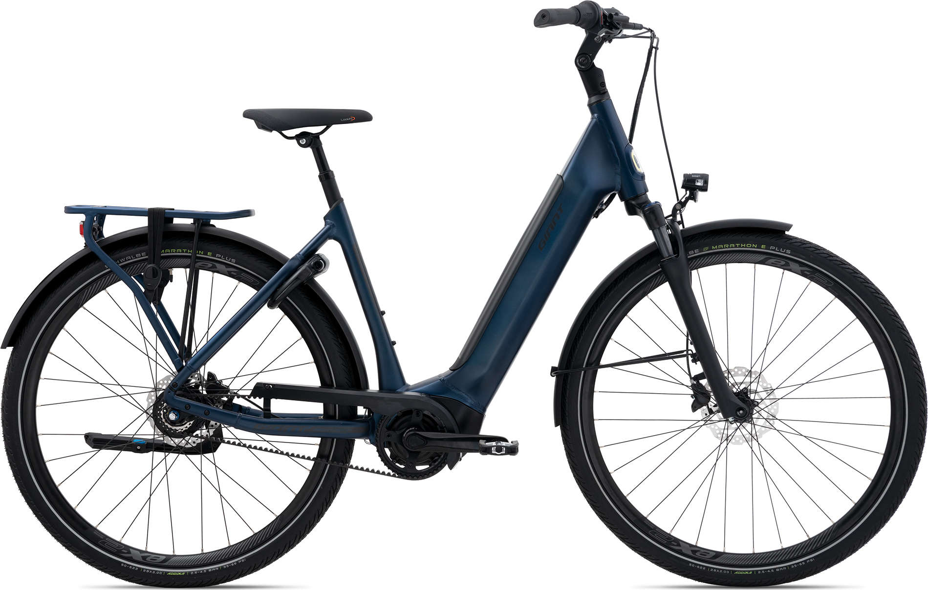

Net de Giant Dailytour E+1 Belt Drive besteld. Damesmodel, mooi makkelijk opstappen:
10% korting op verkoopprijs en 150 euro voor een oude fiets gehad.

En hier zie je nog 1balkje met 27.0kmpu.

Ik ga het proberen (maar een foto nemen bij 27km/h durf ik niet).roffeltjes schreef op dinsdag 26 oktober 2021 @ 20:48:
Maakt echt een enorm verschil... In de zwaarste versnelling krijg ik geen 100% maar als ik terugschakel knalt de ondersteuning door naar 100%
Ik ben toch vrij zeker dat ik boven de 25.5 geen balkjes meer te zien krijg op mijn fiets.
Ik geloof je direct, je geeft ook een heel ander karakter aan dan wat ik ervaarTommie12 schreef op woensdag 27 oktober 2021 @ 09:36:
Het gekke is dat voor zover ik weet (ik kan er naast zitten!) er twee opties zijn die de fabrikant heeft: Derailleur (Kettenschaltung) en Naaf (Nabenschaltung). De diameter van de band kan ook wel wat verschillen waardoor de werkelijke snelheid afwijkt, maar dan nog verwacht je dat hij op de teller rond de 27 afkapt. Overigens loopt (ondanks mijn iets grotere banden) mijn Bosch vrij gelijk aan de Yamaha in snelheidsmeting, wat me doet vermoeden dat dat redelijk klopt.
Het andere wat me bevreemdt is dat je geen verschil merkt in cadans, terwijl dat bij mijn fiets juist de sleutel is tot volle support. Op lage RPM krijg ik hooguit 80% ook al sta ik hard te duwen. Maar ga ik 1-2 versnellingen naar beneden en ga spinnen knalt hij meteen naar 100% en krijg ik het schopje in de rug. Dat verschilt overigens dag en nacht met de Yamaha, maar daar kom ik binnenkort op terug.
Ja hij lijkt ergens tussen de 18-22 kmpu echt veel power te geven, maar ook daarna houdt hij het veel langer vol dan de oude gens (en de Yamaha).Athome schreef op dinsdag 26 oktober 2021 @ 18:14:
Vanaf ongeveer 22 km/u begint de Bosch al met het afbouwen van de ondersteuning.
Ik heb boven de 25 80% gezien en boven de 26 zag ik net nog 50% voorbij komen (valt natuurlijk meteen weer terug. En net met tegenwind cruiste ik op 25.8 met 40%, dat vind ik ook bijzonder veel (vergeleken met de Yamaha, al had die meer kracht, wat dit wel een beetje appelen-peren maakt).
Dat is dus ook de soepelheid die ik ervaar, op Turbo en relatief licht (ik denk niet dat mijn cadans ver boven de 80 zit, het is zeker geen hamsterwiel) reageert hij heel vlot. Ga ik dan naar de 8e versnelling dan wordt hij relatief sloom.
