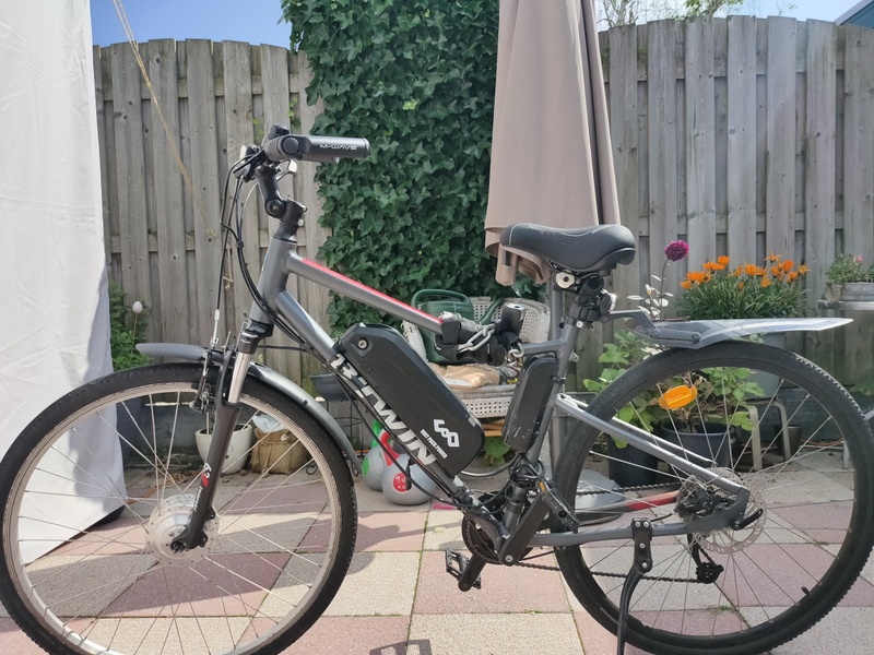

Deze week mijn nieuwe 36v-24ah accu van unit pack power ontvangen.
Vandaag 75km gefietst en volgens display nog 50% over, dus tevreden.
Ik zie vaak andere soort e-bikes langskomen en snap de keuzes maar vind het zelf heerlijk om een basic e-bike te hebben die ik zelf zonder problemen kan fixen en upgraden als dat nodig is. De voorwiel motor die voor vele een doorn in het oog is, is prima voor mij en ik verwacht in jaren geen storingen of andere problemen. (hier in noord holland ook nauwelijks heuvels en trap ook wel goed mee waardoor de motor niet alles op eigen kracht doet)
Tevens kom ik door deze keuze in een andere prijs categorie.
Decathlon fiets: 300 euro
Voorwiel motor: 170 euro
voor V-brake(front disk brake paste niet meer door motor 8)7 :12 euro
Kt controller,Kt display en kastje: 105 euro
Trapsensor + magneetschijf: 15 euro
36v-24ah accu: 353 euro
Spatborden: 20 euro
Losse led lampjes:17 euro
Waarde fiets: 992 euro (heb wel meer onderdelen maar is meer luxe dan noodzaak)
Natuurlijk niet de meest luxe fiets maar wel eentje waar je zonder veel problemen mee kan fietsen.
Tevens kan ik door deze keuze meer budget uitgeven aan een accu waardoor ik grotere afstanden kan fietsen. Reparaties is vaak een overal beschikbaar onderdeel bestellen, youtube filmpje kijken en klaar.
Afbeeldingslocatie: https://tweakers.net/i/9U3vcZABEML3pN7xg572iUAwWUE=/x800/filters:strip_icc():strip_exif()/f/image/wEGM2iLnkh0PyfAiMxCxvET2.jpg?f=fotoalbum_large
Afbeeldingslocatie: https://tweakers.net/i/hDdE0GJcDSegShey9N5HGoJLmpo=/800x/filters:strip_icc():strip_exif()/f/image/s9JtbXpqcZfkzODn4GZElT2A.jpg?f=fotoalbum_large

@Tahref
Ik vind het nogal rommelig met al die losse kabels….
  • Athome
  • Laatst online: 22:31
@Tahref
Wat een bijzondere zadelpen trouwens
  • laurens0619
  • Laatst online: 22:37
@Tahref eerlijk is eerlijk, dit is wel de oldskool tweakers aanpak die steeds zeldzamer wordt. Mooi project!
  • kendo
Ik vind dit wel een leuk project, afwerking kan altijd nog. Maar is dit een proef opstelling, om te kijken hoe het staat? Want je lijkt een moer te missen van de vooras. Of zie ik dat verkeerd?

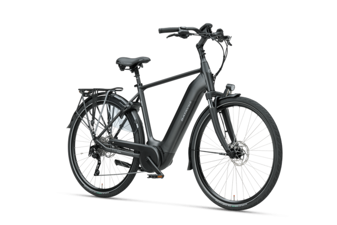

Even een kleine recap van mijn ervaringen met de Batavus Finez e-power sport.
Afbeeldingslocatie: https://tweakers.net/i/ZGRP-cGB9lrDGTcnWF3JMbMo0zo=/full-fit-in/4000x4000/filters:no_upscale():fill(white):strip_exif()/f/image/ouOKasmbhdsGnlLS6nq26sdS.png?f=user_large
Ik heb gekozen voor een 625Wh accu, en heb een vaste zadelpen laten monteren. En na veel proberen, ben ik weer uitgekomen bij een Terry Anatomica zadel, net als bij mijn vorige fiets. En heb een Willex fietstas gekozen voor mijn dagelijkse rommel.
Ik heb de fiets nu 4 weken in mijn bezit en heb iets meer dan 900km afgelegd. Ik gebruik de fiets voor zowel recreatief, als voor woon/werk verkeer. Als het weer het maar enigszins toelaat, dan ga ik op de fiets naar mijn werk. Wat neerkomt op zo'n 46km per dag, door vooral buitengebied, naar en van, Heerenveen.
Een maand geleden was het nog ondenkbaar dat ik ooit 4x per week, 46km/dag, op de fiets naar mijn werk zou gaan. De enkele weekend ritjes die ik nog deed, kwamen vaak niet eens meer boven de 15km uit. Het fietsen ging me steeds meer tegen staan, en eigenlijk was het meer een moetje om nog wat extra beweging te krijgen. Terwijl ik in het verleden heel wat 60km+ tochtjes, met veel plezier heb gedaan.
Maar door een merkbaar, neergaande conditie, hogere brandstofkosten, alsmaar omleidingen door wegwerkzaamheden en steeds meer autoverkeer op mijn dagelijkse route(s), toch de knoop doorgehakt en met een lijstje naar mijn fietsenmaker gestapt. Ik had niet het idee dat ik daar 3 dagen later weg zou fietsen met een fiets die op mijn lijstje stond. Het gros van de fietsen die hij recentelijk had verkocht waren pas eind 2021 leverbaar en sommige pas halverwege 2022. Hij was dan ook erg verbaast dat mijn fiets in maat 57, direct leverbaar was :) .
De fiets:
Met zijn 28kg "all in", vast niet de lichtste. Maar door de plaatsing van de accu in het frame, voelt de fiets op het rechte stuk mooi stabiel aan. Mijn vader heeft de accu op de bagagedrager, en dat voelt achter, toch wat topzwaar aan.
Ik heb gekozen voor de 625Wh variant. In gemixte modus kan ik ruim 3x 46km/dag toe met 1 lading. Ik moet wel zeggen dat ik na 4 weken gebruik een behoorlijke luie(of juist efficiënte) fietser ben geworden. Dus vaker in de sport en turbo en dan strak tegen de ondersteuningsgrens aan ;).
Met deze fiets is het voor mij mogelijk, om gewoon elke rit, weer of geen weer het zelfde constante gemiddelde te fietsen, zonder extra inspanning. De display geeft een maximale ondersteuningsgrens aan van 27Km/uur (geeft waarschijnlijk 2km te veel aan) Het gemiddelde over 23km enkele reis is mooi constant rond de 25km/uur. Ik kan bijna op de minuut uitrekenen hoe laat ik ergens ga zijn.
De fiets is voorzien van een derailleur, en heeft 10 versnellingen (Shimano Deore) Veel online reviews gaven aan dat de derailleur niet echt soepel schakelde tijdens hun proefritjes. En tijdens mijn eerste lange rit, heb ik exact het zelfde ervaren. Ondanks dat mijn fietsenmaker de fiets volledig had afgemonteerd en afgesteld, waren de hoogste en laagste 2 versnellingen bijna niet bruikbaar. Ik ben daarna zelf gaan kijken en de derailleur was gewoon niet goed afgesteld. Na het opzoeken van de einduitslagen, heb ik geen problemen weer gehad met de versnellingen. Wel is het zo, dat de motor er voor zorgt dat je wat anders moet schakelen dan met een gewone fiets. De motor gooit iets te snel het vermogen er weer op. De eerste paar ritten gaf dat nog wel eens wat lawaai. Dus echt even stoppen met trappen, en na het schakelen, langzaam weer oppakken.
Ik doe bijna alles in de 8e versnelling, en met windkracht 5 tegen kan ie in de 7e ;) . Vanuit stilstand begin ik meestal in de 4e ~ 5e, maar dan moet je al erg snel naar 8, omdat de motor je letterlijk vooruit schopt 8) .
Versnelling 9 en 10 zijn in de ondersteuningsrange eigenlijk onbruikbaar. De 9e zou nog net kunnen, maar trapt zelfs in turbo behoorlijk zwaar. En alles lager dan de 4, kan ik eigenlijk ook niks mee. Want zelfs in eco, trap je je dan het schompes.
Omdat ik voornamelijk buitengebied fiets, is goede verlichting erg belangrijk 's ochtends. Mijn Batavus is voorzien van V-light achter. Dat houdt in dat er naast het normale achterlicht, welke trouwens behoorlijk fel is, een rode V op het wegdek achter de fiets geprojecteerd wordt. Leuke gimmick, geen idee of het daadwerkelijk werkt.
Aan de voorzijde is er de zogenaamde "vizi verlichting" Een standaard LED lamp met aan weerszijde een verticaal LED balkje. Een soort van dagrijverlichting. De koplamp zou automatisch mee moeten gaan met het omgevingslicht, maar heb daar nog weinig van gemerkt en lijkt me wederom een gimmick.
De output van de koplamp viel me in eerste instantie wat tegen, totdat ik er achter kwam dat ie toch nog een klikje omhoog kon :+ . Nu is er meer dan voldoende licht. Zowel in de breedte als in de diepte.
De fiets is verder voorzien van "no name" schijfremmen voor en achter. Ik kom vanaf Magura velgremmen en ben altijd super tevreden geweest. Naast het lawaai dat ze kunnen maken natuurlijk. Dus ik was wel benieuwd naar de eigenschappen van schijfremmen welke zoveel beter zouden moeten zijn dan velgremmen.
De eerste weken heb ik de zuigers meermalen opnieuw moeten centreren, omdat de remblokjes steeds weer aanliepen. Nu doen ze dat onder normale omstandigheden niet meer. Maar bij nat weer, zit er om de haverklap weer rotzooi tussen.
De stopping power is gewoon goed, maar verder niks bijzonders. En stil zijn ze ook zeker niet. Hoe meer remkracht er gevraagd wordt, des te meer lawaai de schijven afgeven. Een beetje het geluid dat je zou verwachten bij "jitter" maar dan minus de trillingen. Maar goed, ze remmen.
De wielen zijn voorzien van Swalbe Road Cruiser plus banden. Ze zijn wat dikker dan ik normaal gewend ben. En ze waren relatief zacht opgepompt bij aflevering. Dat schijnt de demping ten goede te komen. Ik heb alleen altijd het gevoel gehad dat de fiets wat onstabiel was bij oneffen wegdek. Net alsof je in blubber staat te trappen. Dus afgelopen week de banden wat harder opgepompt. En het is toch echt een merkbaar verschil. Minder rolweerstand en niet meer dat zenuwachtige gevoel achter. Ik heb echter wel wat comfort ingeleverd.
Een ander punt is dat deze banden toch wel behoorlijk zoemen, ook bij hogere bandenspanning. Dus misschien toch nog eens kijken naar een ander model.
Dan is er nog de verende voorvork welke vooral zwaar is. En er zit nu al merkbare speling op de dempers wat de stabiliteit natuurlijk niet ten goede komt. Daarnaast lijkt de voorvork onder een vrij kleine hoek gemonteerd te zijn. Hierdoor voelt de fiets in wat snellere bochten niet stabiel. Hij heeft de nijging om door te slaan.
Ik lijk alleen de negatieve punten wat te hebben besproken, maar deze fiets heeft me vooral positief verrast. Ik had wel eens op een elektrische fiets gefietst, maar altijd afgedaan als "overbodige" luxe.
Maar ik heb nu gewoon het plezier in het fietsen weer terug gevonden en ben per week, 10 uur meer gaan bewegen, bespaar zo'n €30 brandstof per week(en zonnepanelen leveren de stroom) en kom door de range op plaatsten waar ik in mijn omgeving nog nooit ben geweest.
De ondersteuning verloopt echt super soepel. Het is ook geen muur waar je tegenaan fietst wanneer je net voorbij de ondersteuning gaat. En je kunt je inspanning nog altijd zelf regelen.
Ik vind het 's ochtends heerlijk om zonder al te veel inspanning heerlijk ontspannen te trappen. Geen druppeltje zweet.
's middags naar huis, mag ik graag iets steviger doortrappen en zal daarbij regelmatig buiten de ondersteuning zitten. De recreatieve ritjes zijn voornamelijk lekker lui geworden :+

Met de meeste punten heb ik geen problemen mee gehad en verwacht ze ook niet.
met dit punt ben ik het wel mee eens. Ik heb de voorwiel motor nu ongeveer 6 maanden en zal denk ik niet vallen, puur omdat ik met mijn eerste ebike (achterwiel motor) al 3 keer ben gevallen. 2 keer tijdens sneeuw/ijs en 1 keer in herfst met bladeren op de weg. Allemaal tijdens het maken van een bocht.
Vergeleken de achterwiel motor merk ik met de voorwiel motor dat ik soms bochten met nog minder snelheid moet nemen om niet te vallen. Eigenlijk wel genoeg reden om een voorwiel motor laatste (of niet) aan te bevelen ivm veiligheid.
Tommie12 schreef op zondag 5 september 2021 @ 09:35:
@Tahref
Yes, geef je groot gelijk ziet er niet netjes uit maar maar het stoort mij niet echt. .
kendo schreef op zondag 5 september 2021 @ 10:39:
Haha, Goed gezien. Al vroeg kwijtgeraakt (eerste maand) en daarna eigenlijk niet meer aan gedacht.
Het wiel zit wel goed vast. Voorvork was eigenlijk iets te smal en heb wel wat moeten duwen om de motor ertussen te krijgen. Ook de diskbrake moeten verwijderen daardoor, maar de moer zou het wel afmaken.

Ja, ik had bij Decathlon de Riverside 500 als medium maat besteld.
Fietste maanden met pijn rond. 5-6 zadels besteld en niets hielp. Uiteindelijk ging het lampje branden.
Ik ben 1.72 en de fiets frame is te groot. Ik kon nooit goed op mijn zitbotjes zitten. 3 aanpassingen gedaan. stuur omhoog gezet met stuurpen, zadelpen besteld om mijn zadel iets naar voren te zetten en extra handvatten voor als ik af en toe echt rechtop wil gaan zitten. Uiteindelijk veel beter geweest om een smal frame te bestellen.
Afbeeldingslocatie: https://tweakers.net/i/CkgyVv8eQ-5YuLo5TUE86zdeqFg=/full-fit-in/4920x3264/filters:max_bytes(3145728):no_upscale():strip_icc():fill(white):strip_exif()/f/image/GHMeAfgXatUxsWbxQ9i93P8W.jpg?f=user_large

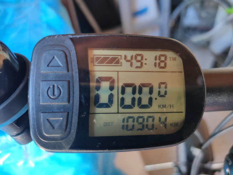

OgWok schreef op zondag 5 september 2021 @ 11:07:
@Tahref Ben benieuwd naar je eerste ervaringen na 1000 KM.
Heb al 1000 Km, maar voor mij gevoel heb ik toch wel iets meer km gefietst.
Ik had de keuze gemaakt om de kt controller zonder een extra draadje aan te sluiten(hal wire)
Hierdoor is hij iets minder nauwkeurig met bijhouden van alle informatie. (volgens mij is de controller nu meer aan het schatten ipv meten)
Voor de rest prima mee kunnen fietsen.
Afbeeldingslocatie: https://tweakers.net/i/QR0-8pwnANxnCBbEe_I72CIbSVA=/800x/filters:strip_icc():strip_exif()/f/image/DvyaJup5WV8ii5GXO9HVfi4x.jpg?f=fotoalbum_large

Ja, is gewoon een standaard 250w geared hub motor. Zadel zit goed, maar voor mij heeft voornamelijk het verkleinen van afstand stuur - zadel voor grootste comfort gezorgd.
Zou ik weer voor een voorwiel motor kiezen? :) Jaaa, reparatie gemak en budget had mij als eerst over de streep getrokken maar ook de software van de kt controller heeft het fietsgemak ook naar een mooi niveau gebracht. Gladheid is een dingetje maar voor mij persoonlijk prima.

Tahref schreef op zondag 5 september 2021 @ 14:00:
Zet er alsjeblieft een moer op... ik heb in mijn wedstrijdjaren een paar keer voorwielen zien plooien en zelfs vorken zien breken en dat zijn van die ongelukken die altijd zwaar, zwaar klote zijn. Moer kost (bijna) niks en zorgt ervoor dat je voor as en voorvork niet gaat wringen, wat nu zeer zeker zo gaat zijn in een bocht naar links.
Een paar mm uitbuigen is verder niet problematisch mits die vork van staal is (en dat is bij goedkope vorken meestal het geval).

@Tahref Leuk projectje mag ik wel zeggen. Lekker dikke accu erop en je kunt enorme afstanden maken. Nu hoor ik hier wel vaak over kwetsbare kabel bij een voorwielmotor, maar dan is er nóg een kwetsbaarheid en dat zijn alle kabels van het stuur.
Is dit een geared hubmotor of een directdrive? Geared hubmotoren zoemen er lustig op los en directdrive hoor je niet. Ik denk dat jouw motor geared is zo te zien aan de omvang van de motor. En dan dat zadel, zit dat lekker? Geen zadelpijn?
