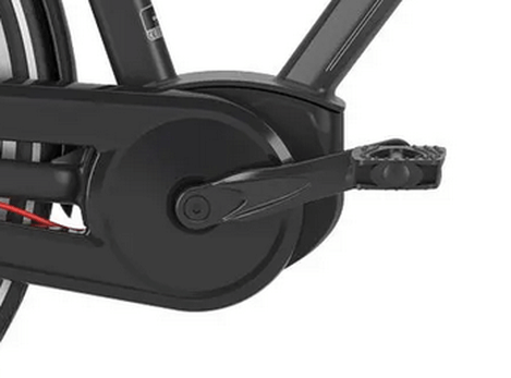

Ja, alle delen meteen schoongemaakt.
Er zit een gesloten kettingkast omheen. Wanneer je 'm los hebt, blijft er een ronde schijf over. Die was lastig terug in de kettingkast te drukken trouwens...
Afbeeldingslocatie: https://tweakers.net/i/ZGhXTwGuYu69DqA8rBwWH93axmU=/full-fit-in/4000x4000/filters:no_upscale():fill(white):strip_exif()/f/image/0rFnPQyE93GN9vcMVWRSb8iF.png?f=user_large
Toen waren beige computers heel gewoon.
  • kendo
PD2JK schreef op vrijdag 13 augustus 2021 @ 14:49:
@kendo
Juist! Mijn kettingkast kan er ook niet af, zonder de crank te verwijderen (y) Erg vervelend met schoonmaken

Mijn vorige Gazelle had een gat dat net groot genoeg was om de kettingkast te kunnen verwijderen.
Nu maar even een cranktrekker erbij bestellen, zo duur zijn ze ook niet. Ik ga natuurlijk niet voor elke schoonmaakbeurt naar mijn FM. Die verdient nog genoeg aan de zogenaamde "beurten voor garantie"

Voor Bosch cranks is er een standaard crankgereedschap te koop. Zoals deze https://www.fietsparts.nl...te-en-octalink-assen.html
Als je achtertandwiel en ketting vervangt. Zou ik ook het voortandwiel vervangen. Alles slijt namelijk op elkaar in. Dus daarom alles vervangen.

Een cranktrekker heb ik nog niet in huis, maar die komt er wel. Kan je ook op ali vinden voor 3€.
Maar het is inderdaad idioot dat je een cranktrekker nodig hebt om gewoon je kettingkast af te halen... bad design.

Ik overweeg nu sterk om een crankafnemer te bestellen. (en een fietslift :p) ActiveLine is derde generatie las ik, dus moet ik die andere hebben als ik het goed heb.
Niet alleen om het kettingblad (voor) ooit te vervangen, maar ook om het laatste kraakje uit de fiets weg te nemen. Lijkt op dit probleem:
