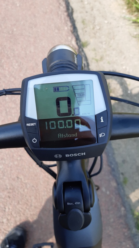

Gister even een record weten te vestigen. Door de 100 km barrière heen op 1 lading en de accu was na 106,5 km ook bijna leeg.
Dit heb ik nog nooit meegemaakt en dan heb ik ook stukjes op standje sport gefietst zoals dijk op. Accu opladen doe je ook in een kleine 4 uur.
Afbeeldingslocatie: https://tweakers.net/i/i_QVO7TYZy7WYduV7PzH48KNy9I=/x800/filters:strip_icc():strip_exif()/f/image/dklcqcKCZGX0WRYhLxnuTl9w.jpg?f=fotoalbum_large

  • jimh307
@ladyofshalott Heb heel veel plezier met je nieuwe fiets. Qua specs lijkt ie een beetje op mijn fiets. Uiteraard verwachten we wel een kleine review van jouw kant ;)
Ben zelf nog goed content met mijn nieuwe e-bike. Deze Gazelle Ultimate is een prima fiets om wat aan je conditie te werken. Doordat de fiets van zichzelf al heel soepel rolt kan ik het vaak af met de eco-stand. Bij wind mee heb je niet eens de motor nodig en staat die op off. Ook met wind tegen de dijk op kan die het af met de sport-stand. Turbo heb je echt niet nodig of je moet windkracht 8 op de kop hebben.
De dijk op heeft deze fiets een voordeel tegenover de Qwic en dat is de direct drive van de 8 naaf in stand 5. Je kachelt zo naar boven. De nexus 8 loopt zoveel lichter dan de NuVinci naaf. Ik ervaar het nu zelf. De brede banden zijn ook fijn en die staan op 4 bar. De Energizer banden lopen veel soepeler dan de Maraton plus banden. Ze vangen goed alle oneffenheden op en de rolweerstand is lager. Allemaal gunstig voor het comfort en de actieradius. Als ik zo doorga met sporten dan zou ik nog wel eens de 120-130 km kunnen aantikken met 1 acculading. Dan is fietsen weer een leuke uitdaging geworden want des te verder ik kan komen op 1 lading; des te meer inspanning ik moet leveren.
Het opladen gaat heel vlot (nu ben ik in principe tegen snelladers) want hij laadt met 4A. De accu is 13,8 Ah en dan laad hij met 0,29C. Van leeg naar vol is dus 3 uur - precies hoe snel li-ion goed kan laden (lading in 3 uur), toch zou een 2A lader beter zijn voor de accu. Dus zal mijn accu wat sneller oud worden, maar als ik bij het ontladen een lage C-waarde aan zou houden compenseert zich dat weer.
Mijn Qwic laadde met 0,1C en dus veel langzamer. Die accu werd ook al oud, maar omdat ik die accu ook met een lage C-waarde ontlaadde merkte ik daar niet zoveel van. Het was wel te merken op de hoogste ondersteuning want dan gingen de procentjes steeds sneller terwijl op de tour-stand ik nog bijna de 100 km kon aantikken (verhoogde interne weerstand). De Bosch accu is wat kleiner, maar toch is de C-waarde niet hoger dan bij de Qwic. De Gazelle heeft minder prik nodig blijkt. (Zou ik het halen om onder de 4 Wh/km te komen?). Mijn record met de Qwic was 6 Wh/km in het begin op stand eco en hard meestampen.
Geen kwaad woord over de Qwic want dit was een hele fijne fiets, maar deze is nog fijner. :)
