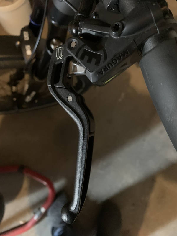

  • Athome
  • Laatst online: 28-11 19:59
Het lek knijpen zal ongetwijfeld ook iets met de winter te maken hebben. Ik heb nu met een paar fietsen gehad met de Shimano 200 serie schijfrem. Na verloop van tijd (ongeveer 1,5 jaar tijd) blijken de remmen te gaan piepen tijdens het remmen en remmen ze bijna niet meer.
Oorzaak olie/vet in blokken. Vooral aan de voorzijde. Achterzijde met gesloten kettingkast gaat wel goed.
Schijf schoonmaken en nieuwe blokken erin, is maar tijdelijk. Ongeveer een paar maanden later en dan piepen ze weer met sterk verminderd remvermogen.
De klauw gedemonteerd van de fiets. Dus niet uit elkaar gehaald. Blijkt iedere keer dat de hele klauw gewoon vet is. Je ziet ook olie sporen op de klauw en voorvork op bepaalde plekken. De klauw en schijf helemaal gereinigd en wederom nieuwe remblokken erin (gelukkig zijn die niet zo duur). Na wederom een paar maand is het weer mis. Daar wordt ik dan chagrijnig van. Tevens is het nog gevaarlijk ook.
Dit heb ik nu met 3 klauwen uit de 200 serie met 3 verschillende fietsen gehad.
Daarom de overstap naar 400 serie 4-zuiger variant gemaakt bij 1 fiets. Deze remt absoluut beter maar ik vind er nog steeds te weinig over capaciteit in zitten.
Ik weet van mijzelf dat ik vrij agressief rem. Dit deed ik met auto ook maar vanwege het hybride systeem doe ik dat nu een heel stuk minder. Op motor rem ik ook nog wel redelijk agressief/laat en stevig. Daarom verlang ik remmen die daar beter bij aansluiten.
  • roffeltjes
  • Laatst online: 28-11 19:36
roffeltjes
Athome schreef op zaterdag 1 mei 2021 @ 17:57:
Ah bah, dat is inderdaad het zwakke punt van Shimano schijfremmen. Ligt niet aan de serie, dit kan helaas bij alle shimano schijfremmen optreden. Wat er gebeurd is dat of de zuiger afdichting of een O-ring is gaan lekken (beide komt voor). :X
Hypotheses over dit probleem:
- Vocht lost niet op in Minerale olie, hoopt zich op en gaat koken wat tot corosie kan leiden.
- Slechte O-ringen
- Slechte afwerking van de remmen.
Het is een design fout, meeste mensen hebben er geen last van, maar het is wel degelijk een bekend issue. Op laten sturen naar Shimano?
Betreft voor en achterzijde heb je gewoon geluk/pech, het komt vrijwel zeker niet van vuil.
Overigens, Magura klauwen gaan prima met Shimano hendels (die IMHO beter zijn dan de Magura hendels) ;)
Dus een setje mt5 klauwen en de juiste olijfjes en je kan weer verder.

Ik heb geen klachten over mijn magura hendels , zitten op die Shimano ook remlicht schakelaars
En ik ben best wel kritisch op mijn remmen , op mijn motoren heb ik radiale rempompen en die waren niet goedkoop ( beringer)

Magura remhendels zijn niet zo robuust. Mijn ervaring is met de HS11/HS33 range en die gaan inderdaad niet eeuwig mee (speling!), maar je hoort precies hetzelfde over de MT range (zo is er blijkbaar bijna geen prof die niet met een elastiekje rijdt ivm overextensie).
Ongetwijfeld geldt hier (net als bij Shimano lekkende zuigers) een kwestie van geluk/pech. De meeste gebruikers merken het gelukkig niet.
Er is eigenlijk geen perfecte rem als ik de kenners mag geloven (en ik ken een aantal van die kenners en ze zijn niet zomaar kritisch). Dit is wat ik uit de MTB wereld afleid:

Die remhandels van mijn magura zijn toch echt van aluminium ( 2 vinger handels)Afbeeldingslocatie: https://tweakers.net/i/W_-uTVLTJx9Ko56TyV4qfM7VvY4=/x800/filters:strip_icc():strip_exif()/f/image/AEb9ofEJZ6lRcp43q9XLW1Aa.jpg?f=fotoalbum_large
Entry point into Magura Performance: Magura's MT5 Disc Brake
Tried and tested 4-piston technology from motorcycle racing and adapted for cycling, this disc brake set from Magura promises maximum braking power. Braking power combined with ergonomics results in a performance package that allows you to confidently tackle any trail and cross difficult terrain with relative ease. Of course, this disc brake set is also perfectly suited for S-pedelecs. Aluminium brake levers sit well in hands and allow for precision doses of braking power, even during longer braking phases. The use of the Carbotecture®technology in the brake lever housing gives the MT5 a lighter weight in addition to top braking performance.
Technical Information - Lever:
Brake Lever Housing Material: Carbotecture®
Brake Lever Material: aluminium
Clamp: split, carbon
Installation: both sides (FlipFlop)
Technology: Carbotecture SL®, Carboflow®, Carbolay®

Dat denk je maar. Dikgedrukte is een chique naam voor spuitgegoten kunststof (nee het is GEEN carbon). Ik weet dat Magura een heel verhaal heeft over het spul, maar het is wat het is.
Overigens heb ik tot nu toe nul issues met een volledig spuitgegoten magura HS11 remhendel en rammelden de HS33 hendels steevast uit elkaar, dus wat dat betreft zegt het materiaal ook niet alles.
[ Voor 14% gewijzigd door roffeltjes op 02-05-2021 17:26 ]

Dat is het huis , brake lever is het handeltje

Terminologie verschilt soms, maar ik noem die hendel een brake "blade", een brake "lever" is voor mij het complete systeem (huis+blade).
Als je zoekt op die termen zal je zien dat de meeste merken/verdelers ook die terminologie aanhouden.

Bij motorfietsen is de Brake-Lever duidelijk de remhendel zelf. Daarom is voor mij de lever dan ook echt de hendel.

Zo is het een lever is een handel een pump is de pomp

Tsja, niet in de fietswereld, zie ook de links. Als je een remhendel gaat kopen krijg je het hele ding ;)

Dit ga je toch niet winnen , hoe lang hebben ze hydraulische remmen op een fiets een jaar of 10
Bij motoren een jaar 50 dus
Wat die fietsers zeggen is dus onzin

Tsja, het gekke is dat er toch heel veel motorrijders zijn die onzin praten:
Brake blade motorcycle
Een brake lever is in de fiets wereld doorgaans een complete hendel+behuizing. Anders moet je dat maar gaan uitvechten met fabrikanten en verkopers ;)
https://bike.shimano.com/...category/brake-lever.html
https://www.bike24.com/p2318234.html
Nogmaals, ik snap de verwarring, maar zo belangrijk lijkt me dit niet ;)
