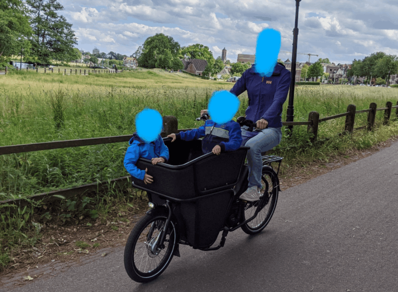

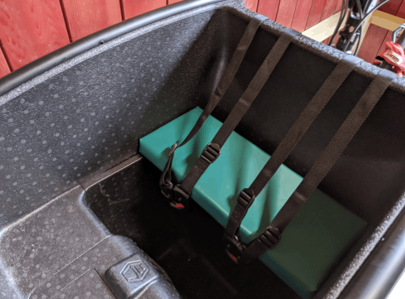

Wij hebben een paar weken geleden een urban Arrow gekocht (shorty) en stonden voor dezelfde dilemma's.
Uiteindelijk hebben we tetstritten gemaakt op de basis versie en de performance versie.
Motor:
Performance verschil vonden we minimaal. Misschien dat de performance motor net wat meer pit heeft bergopwaarts, maar dat verschil is dan bijvoorbeeld 18km/h ipv 20km/h met zelfde inspanning, al is het lastig te vergelijken.
De active Plus is wel een stuk stiller dan het performance model en zonder ondersteuning fietsen is ook een stuk lichter.
Remmen:
Remmen waren wel beter, maar niet schrikbarend beter. In 2019 hebben de urban arrows verbeterede rollerbrakes gekregen. De schijfremmen waren wat beter te doseren, maar noodstop was op beide ongeveer gelijk.
Overig:
De computer bij de basis versie (purion) zit vast aan de fiets en bij het performance model (Intuvia) moet je die er altijd afhalen.
Wij hebben uiteindelijk de active plus met rollberakes gekozen maar wel de 500wh accu laten plaatsen IPV de 400wh. De extra performance en betere remmen waren leuk, maar vonden we niet overtuigend genoeg. Dat de fietscomputer er niet af kon vinden wij dan juist wel weer een heel groot pluspunt. (Zonder tas de stad snel even in)
Inmiddels er alweer 200 km met 1 of 2 kinderen erin op zitten in heuvel achting terrein en zijn zeer tevreden!
Enige minpuntje is alleen de chainglider, die maakt altijd een beetje geluid omdat die dus letterlijk op de ketting ligt. Misschien dat we in de toekomst er nog een belt op laten zetten.

Hierbij nog wat foto's van de shorty in actie (staan niet zoveel op het internet)
Mijn oudste fietst kortere afstanden zelf, maar voor lange afstanden kan hij mooi mee in deze fiets. Wel hebben we er nog een bankje met gordels in gemaakt.
Kids zonder bankje met gordels.

Bankje met gordels erin gezet.

Grappig, ik dacht dat er maar 1 kind in de Shorty ging, maar zelfs met 2 ziet het er nog best ruim uit :-). Ik zit alleen nog met 0 en 3 jaar, maxi cosi + kinderen wordt wat krap :). En ik wil ook nog een buggy mee kunnen nemen in de toekomst.
