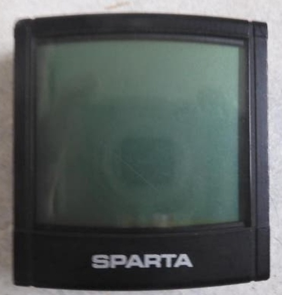

Een vraagje waar ik online niet helemaal uitkom, mijn vader heeft een Sparta ion rx+ uit 2015 met onderstaand display, nu is aan de achterzijde het klik systeem afgebroken waardoor de het display niet op zijn plaats blijft zitten. Is het een kwestie van het display vervangen voor een tweedehands exemplaar (via marktplaats) of moet een fietsenmaker het display ook nog koppelen aan de fiets?
Vragen mag altijd, het is alleen de vraag wat het antwoord is.

Normaliter moet een display bij een dealer worden aangeleerd. En er zijn diverse uitvoeringen, die niet onderling compatibel zijn...
Als je een beetje handig bent kun je een willekeurig type kopen en dan de achterkant omzetten. Dat vereist wel dat je de behuizing open breekt en naderhand weer afkit.
Voordeel daarvan is dat je intern de contacten kunt fatsoeneren, want de contacten binnenin (die niet van verenstaal zijn gemaakt), zouden moeten veren, maar doen dat soms niet (meer) en zorgen ervoor dat je display, en dus de fiets uitvallen.
In plaats daarvan kun je draadjes tussen de bovenkant en de onderkant van de behuizing solderen.
Kortom, het is, zoals bij elektrische fietsfabrikanten helaas gebruikelijk, elektrisch een verschrikkelijk slecht ontwerp.

Het klopt dat je het display moet aanmelden. Het klopt niet dat de verschillende types niet uitwisselbaar zijn. Dat zijn ze wel. Als de achterkant dezelfde ‘balk’ heeft met contacten aan de zijkanten werkt het. Er waren andere displays, maar die zien er totaal anders uit.
Gewoon een winkel inlopen en ff vragen of ze hem aanmelden voor je. Er zijn steeds minder winkels die het systeem nog hebben. Maar de meeste die het nog hebben zullen dat wel even doen.

Dat is gewoon niet waar. Er is van deze displays (de CU3-serie) een V1 en een V2. En van die laatste dan een model 1 en een model 2. Deze fietsenmaker legt het netjes uit: https://fietsenhandeljour...vierkant-model-nr-2-zwartFoxhill schreef op zaterdag 25 april 2026 @ 22:44:
Maar dan nog werkt het soms niet. Wij hebben een V2 model 2. Display was stuk. Dus een andere V2 model 2 op Marktplaats gekocht. Deze werkt, maar valt als je gaat fietsen uit met de foutmelding dat ie aangemeld moet worden, zoals verwacht. Dus naar de fietsenmaker (een goede, die het echt wel begreep), maar die kreeg deze specifieke display niet op onze fiets ingeleerd.
Toen heb ik de oude display maar open gemaakt en volgens de hierboven beschreven methode gerepareerd. Sindsdien werkt die probleemloos.

Larie. Ik heb die versies door elkaar vele honderden keren (zo niet duizend) uitgewisseld en aangemeld. Wel is deze prut soms zo oud dat er wel eens iets niet meer werkt zoals het hoorde. Dat zal bij jou n=1 het geval zijn geweest.Andrehj schreef op zondag 26 april 2026 @ 10:42:
En de latere versie stond ook gewoon als origineel onderdeel in Accentry (bestelsysteem Accell). Het was gewoon een 1 op 1 vervanging.
