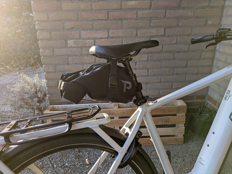

3 LBS-sen hadden geen geschikt zadeltasje, voor deze ketting moet dat een aardig volume hebben.
Zo kwam ik in eerste instantie uit bij Decathlon (niet ver van mijn werk), vanwege deze zadeltas met 2,5 liter inhoud
Maar die was
- en te klein
- en het materiaal voelde goedkoop, dun plastiekerig en niet stevig genoeg aan
Daarna gekozen voor de The Pack saddle bag 4 liter, omdat ik die online iets mooier vond dan de Ortlieb als voorgesteld door @Foxhill
Dit is het resultaat:
:strip_exif()/f/image/FXl2YMpe96CaBrUDlXNSvuvO.jpg?f=fotoalbum_large)
Deze is meer dat groot genoeg en een stuk steviger dan wat Decathlon had.
Jammer dat de klittenband op de strap bovenlangs te kort is om het tasje wat verder op rollen als ie niet vol is, dan zou het er nog wat netter uitzien denk ik.

Sinds afgelopen zaterdag supertevreden over mijn Cube Touring Hybrid Pro, alleen 1 dingetje waar ik mee zit…
Via de Bosch Flow app heb ik dat E-Lock geactiveerd. Hartstikke mooi.
Alleen, bij mijn vriendin haar fiets hoeft de app niet op de achtergrond te draaien om te unlocken (Samsung) maar bij mij wel (iPhone).
Best wel irritant. Herkenbaar?
Wat bedoel je met op de achtergrond te draaien? Als je de Flow app gewoon laat en je naar je Homescreen swiped en allerlei andere apps opent dan is er niets aan de hand. Als je iemand bent die graag alle apps wegswiped, tsjah, dan draait de app niet meer en kan hij dus geen bluetooth verbinding maken. Laat hem lekker draaien, dat scheelt echt 0,heel weinig op je accu.DeLongie schreef op maandag 23 maart 2026 @ 17:06:
