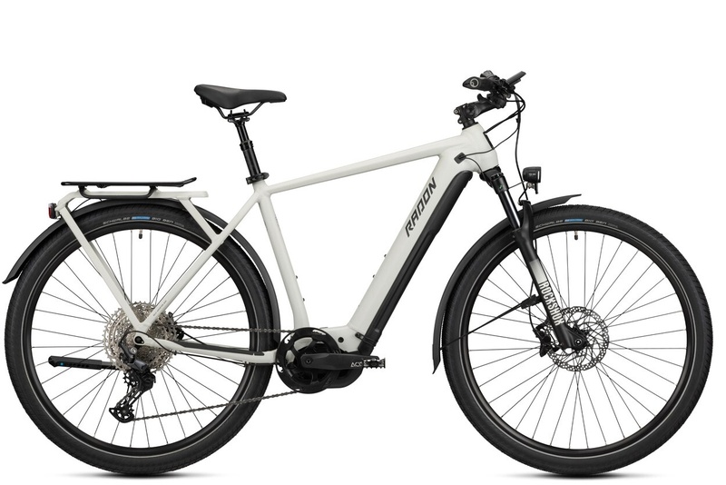

Na lang hier lurken en wat vergeefse pogingen een oude Giant Prime E+0 aan de praat te krijgen, heb ik toch maar een nieuwe fiets gekocht.
Het is de Radon Relate 8.0 750 2024 geworden die nu in de aanbieding is bij Bike Discount
Afbeeldingslocatie: https://tweakers.net/i/SIzRWR7F2y2hA9s3wo06Zf6LSew=/800x/filters:strip_icc():strip_exif()/f/image/ul4txQdpNi6AO2v6Avp7gITo.jpg?f=fotoalbum_large
Ik ga de fiets gebruiken voor met name woon/werkverkeer (2/wk, enkele reis 27 km), maar ook af en toe voor pleziertochten met mijn vrouw en op vakantie.
Vanwege de aardige woon/werk afstand wilde ik een forse accu en sterke motor, dus 750Wh en 85 Nm is perfect. Ook de luchtgeveere Rock Shox Recon vind ik een plus.
Omdat ik niet voornemens ben met slecht weer te fietsen, denk ik dat een derailleur geen nadeel is voor mij; in tegenstelling: ik heb ook een MTB en racefiets en meeste onderhoud kan ik zelf.
Morgen eerste keer forenzen! Zin in d:)b
