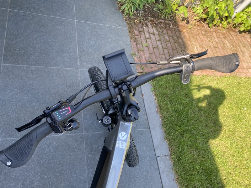

2. Ik ben mijn keuze heel erg aan het afhangen van een Bosch Purion display. Omdat ik in de zomermaanden vaak geen jas of tas bij mij heb, heb ik al een telefoon, een bos sleutels en mijn oordopjes in mijn zakken. Ik wil niet nog een Intuvia display in mijn broekzak moeten stoppen. Bovendien weet ik van mijzelf dat ik de Intuvia ga vergeten, waardoor hij gestolen kan worden. Hoe gaan jullie hiermee om?
  • Shivs
Mijn Intuvia zit vast. Je kan de displays vast zetten op een manier dat je ze niet (direct) los kan maken. De schoefjes hiervoor zitten binnen in de steun van het display. Je zou dan dus eerst die los moeten maken. Als iemand dat wil doen, dan is het risico voor de verzekering of mijzelf. Tot nu toe nog geen problemen mee gehad.

  • CodeCaster
CodeCaster
Stop AI Slop
Afbeeldingslocatie: https://tweakers.net/i/0LYb2lErYdT5dCqPXFM1rU0Ztag=/234x176/filters:strip_icc():strip_exif()/f/image/eGbH6UpaLrfW547AkIp1nLlI.jpg?f=fotoalbum_medium Afbeeldingslocatie: https://tweakers.net/i/mySsq4niQ36udnCpm2Ltxxlf-Kg=/234x176/filters:strip_icc():strip_exif()/f/image/yDgzd3vlnwPZYrbyFH6na8jM.jpg?f=fotoalbum_medium
Afbeeldingslocatie: https://tweakers.net/i/NFOCpag3d8EgIMa3W8U2MbfWCLw=/234x176/filters:strip_icc():strip_exif()/f/image/Nti9hU5YqyYYBTOSmFVNxQz7.jpg?f=fotoalbum_medium Afbeeldingslocatie: https://tweakers.net/i/THX1A-I4p_i5hnhG_ImyhX1MwOU=/234x176/filters:strip_icc():strip_exif()/f/image/sBvFx8qAihitGIPqCFe50Gjr.jpg?f=fotoalbum_medium
Afbeeldingslocatie: https://tweakers.net/i/pJZQ7tzzxVEa1UIQOnuy-K6mDoI=/234x176/filters:strip_icc():strip_exif()/f/image/OaOPpHR5SSadB3wyFFqVgabz.jpg?f=fotoalbum_medium Afbeeldingslocatie: https://tweakers.net/i/f2Yu2ABhwvEV8deazDyQuHbal7A=/234x176/filters:strip_icc():strip_exif()/f/image/KqSjQxWHv6PWpy6tGtnHQuQS.jpg?f=fotoalbum_medium
Er is veel te weinig te vinden over de Gazelle Makki hier op GoT, dus van mij mag er een post bij: we hebben 'm vandaag opgehaald! *O*
We hebben getwijfeld over België de Urban Arrow, maar daarvan zie je er al zoveel, en de basisuitvoering is best schraal. De Lovens 65 en hoger waren onbetaalbaar (of tenminste, nog onbetaalbaarder dan deze). De Bakfiets.nl Shepherd was ... lomp en alsnog duur. Overall vond ik de dikke buizen en frames van de concurrentie niet mooi (met name rond de motor), en hoewel de Shepherd even deed alsof hij soepeler stuurde, won de Makki het toch vanwege het overall uiterlijk, de manier waarop 'ie de bocht in valt, de standaard die met één teen is te bedienen (zowel erop als eraf) en het feit dat less more is: een niet-verwijderbaar display kan ook niet door ongewenste onverlaten worden ontnomen.
Ik heb 'm tot 33 km/u gekregen (nog niet gecheckt met GPS :+ ), maar ook boven de 26 blijft prima te doen, hij rolt sowieso lekker door. Eén keer ben ik (per ongeluk) zonder ondersteuning van de Bosch Performance Line 65-motor weggefietst, wat zelfs met verrassingseffect niet tot verrassingen leidde.
Het enige nadeel op het eerste gezicht is het ontbreken van een visuele versnellingsindicatie, waardoor je bij afremmen of vertrekken vanuit stilstand niet meteen weet hoeveel kracht je moet zetten op de traploze (maar niet automatische) versnelling. Dat zal vast snel wennen.
Met Maxi Cosi-adapters en regenhuif (ik vind "huif" echt een stom woord) en 500 Wh-accu-upgrade kostte deze connect-versie van de set net geen 5K, wat uiteraard aan onze handen bleef hangen. En dan nog all-risk verzekerd voor 170 per jaar, met de eerste 5 jaar 100% dekking.

Nou, bij die fietsenzaak langs geweest. Daar stond inderdaad een mooie Velo de Ville KES 400 in de showroom. Even mee rond gefietst... Fietst prettig. Vervolgens het ding inklappen en kijken of het in de kofferbak van de auto past. Bleek nét niet te passen, stak 10cm uit... Maar met 2/3 van de achterbank neergeklapt om de wielen wat meer ruimte te geven past het wel. Nice!
Afbeeldingslocatie: https://tweakers.net/i/5nMF_ryyDVxW43yBFzmB-HgPnOM=/800x/filters:strip_exif()/f/image/I1ofxqQXpT4oinCQaHZpGKEK.png?f=fotoalbum_large
Dus deze gaat het worden. Ook een lekker "jat mij niet" kleurtje. Als accessoires nog erbij een éénzijdige fietstas die ook als schoudertas te dragen is, een telefoonhouder en een insteekkettingslot. Morgen al rijklaar!

@Mx. Alba Mooi fietsje hoor :) De kleine wielen hebben een heel groot voordeel en dat is dat de motor zijn koppel zeer snel in beweging kan zetten (kracht * arm). Dit ga je merken. :)
  • Mx. Alba
  • Laatst online: 22:15
Mx. Alba
hen/hun/die/diens
jimh307 schreef op vrijdag 7 juli 2023 @ 18:49:
En middenmotor, dus de versnellingen werken ook op de motor. Allemaal voordelen voor als je eens een heuveltje op moet.

Hij heeft twee standaards. Een gewone standaard bij het achterwiel, en die dubbele centrale standaard met wieltjes. Die laatste is bedoeld om de fiets te kunnen rollen terwijl die is ingeklapt, zoals een rolkoffer eigenlijk. En ja, dat is een standaard standaard. :D

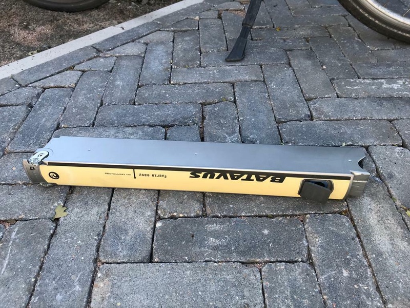

Hoi ik ben nieuw in dit topic en heb een vraag. Mijn batavus met accu in het frame heb ik per ongeluk leeg gereden en is stuk en volgens de fietsenmaaker niet meer te maken. Ik kreeg te horen dat het aan de accu en aan de computer zou kunnen liggen. De accu lampjes geven aan dat de accu vol is, de computer geeft leeg aan. Die start wel even op als ik de fiets rol maar gaat na een tien seconden of zo uit. Ik heb wel eens gelezen dat je zelf een accu kan maken maar dat gaat voor mij te ver als bouwvakker. In mijn simpele beredenering zou je elk gelijke type accu met een beetje kennis met een verloopkabel moeten kunnen koppelen om eea uit te proberen. Weet iemand een fietsenmaker die dat zou kunnen en dan ook weer een nieuwe (schijnt niet meer te koop te zijn maar ik dacht dat Koga en nog een paar merken dit gebruikt hebben) of gereviseerde accu zou kunnen koppelen aan de computer van de fiets? Scheelt kosten en is beter voor het milieu, de fiets is nog heel best namelijk Afbeeldingslocatie: https://tweakers.net/i/URy15iPIaXBO8Ivoi7arHGUts2w=/800x/filters:strip_icc():strip_exif()/f/image/l0rxYzPT5m5z52KOILrfAqzI.jpg?f=fotoalbum_large
Afbeeldingslocatie: https://tweakers.net/i/4Bs3nX7VjthOyoqo5e70KqnOaBo=/800x/filters:strip_icc():strip_exif()/f/image/9vsw023wpgNeVpMS71aJGbHp.jpg?f=fotoalbum_large

Bennobang
Waarom zou de accu stuk gaan omdat je 'm hebt leeg gereden?
Als je 'm daarna niet een tijd hebt laten liggen leeg, moet die wel tegen kunnen.
Hoe is 't met die zekering?
Anders contact opnemen met accu revisie bedrijf
  • elinx
  • Laatst online: 22:42
Bennobang schreef op zaterdag 8 juli 2023 @ 10:24:
accu in het frame heb ik per ongeluk leeg gereden en is stuk ......niet meer te maken. Ik kreeg te horen dat het aan de accu en aan de computer zou kunnen liggen. De accu lampjes geven aan dat de accu vol is, de computer geeft leeg aan. Die start wel even op als ik de fiets rol maar gaat na een tien seconden of zo uit....
Als jij schrijft dat de accu aangeeft nog vol te zijn, heb ik mijn twijfels of deze echt defect is. Ook een display gaat niet zomaar stuk als je de accu leeg rijdt.
Trouwens de accu echt helemaal leeg rijden lukt niet, want de BMS grijpt in als een celgroep de ondergrens bereikt.
Normaal gesproken is de staat van de accu vast te stellen met een belastingsmeting. Uit jouw bericht lijkt het of dit niet is gebeurd, omdat er ook naar het display gewezen wordt.
Een accurevisie bedrijf zou dit waarschijnlijk wel voor je kunnen doen.
Helaas kun je niet zomaar altijd andere accu's koppelen om eea te testen. Misschien wel bij gelijke fietsen van hetzelfde merk. Dit heeft te maken met de eerder genoemde BMS.
BMS en display zitten gekoppeld aan de motorcontroller. Die laatste is verantwoordelijk voor de aansturing van het gehele elektrische systeem. Die zou stuk kunnen zijn, maar ook daar heb ik twijfels over, want meestal blijft je display dan uit. En ook de controller gaat niet zomaar stuk van een lege accu.
