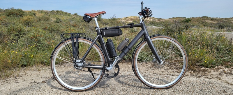

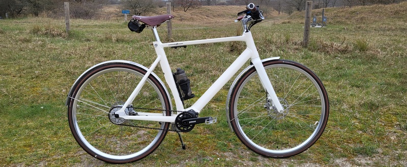

Mijn Schindelhauer Arthur I na een kleine 10 maanden en 10.000 km door weer en wind, regen, warmte en vrieskou, zonder ook maar een piepje, kraakje, roestplek, krasje of defect onderdeel. (behalve 1x een lekke band)..... ;)
Afbeeldingslocatie: https://tweakers.net/i/zy8j9PalJ6Xsi635H6QeRMJibeA=/800x/filters:strip_icc():strip_exif()/f/image/73boo4D3MKpyw6XggyysxULb.jpg?f=fotoalbum_large
Nog wat statistieken na bijna 10 maanden:
- 10.000 km op de teller
- 18.000 Watt verbruikt, gemiddeld 1,8 W/km, 135Km actieradius per accu-lading (250W)
- Ruim 450 actieve fietsuren met een gemiddelde snelheid van +/- 22 km/u
- 75% gereden in de eco-stand, 14% in tour, 1% in turbo en 10% zonder ondersteuning.
Het enige wat ik miste op de fiets waren een aantal versnellingen voor het wat gemakkelijkere klimwerk, wegkomen vanuit stilstand of gewoon relaxed met een fijne trapfrequentie langzamer of sneller rijden dan 25 km/u zonder ondersteuning. Dus na een bezoek bij mijn dealer en een prettig gesprek heb ik gisteren de fiets ingeleverd en zijn grotere broer opgepikt: De Schindelhauer Arthur VI met C1.6 Pinion schakelbak. :)
Afbeeldingslocatie: https://tweakers.net/i/wbxUNURx1UJt3LTnyzc3HOS6T18=/800x/filters:strip_icc():strip_exif()/f/image/3XA1IGVYf44SVCeZc3r3PVUg.jpg?f=fotoalbum_large
Kan hier dezelfde range-extender gebruiken die ik al had en na een eerste rit van 60 km is dit een hele fijne vooruitgang, ook al was ik al zeer tevreden met de eerste. _/-\o_ Nu alleen nog wachten op de bagagedrager, die kon pas volgende maand geleverd worden.

Enig nadeel is het beperkt bereik met die 250 Wh batterij, dus een range extender vind ik dan nogal vazelfsprekend.
Jij vindt 135 km een beperkt bereik? (met extender wordt dat ruim 200km! ) Die range extender had ik toen ook aangeschaft omdat ik verwachtte niet meer als 75-100 km te halen met die 250W (Zoals met mijn eerdere Rabeneick's). Maar schijn bedriegt blijkbaar want de actuele actieradius zonder die extender had ik absoluut niet verwacht. In de winterperiode haal ik nog steeds gemiddeld de 100km en s'zomers tik ik regelmatig de 150km of meer aan. :D
Er zit geen krachtsensor op (alleen rotatie en trapfrequentie die toch natuurlijk aanvoelt) en je kan per ondersteuningsstand heel nauwkeurig je geprefereerde vermogen instellen. Bij mij staat die gemiddeld op 75% van het maximale per stand, waarbij de fiets zo licht fietst dat je de meeste tijd die 75% niet aanspreekt omdat je al op de 26 km/u zit. Ook vreet hij geen extra vermogen bij het wegrijden zoals dus met een krachtsensor gebeurt.

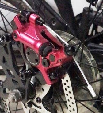

Ik heb een probleem met mijn e-fatbike. Ik heb deze fiets 5 jaar geleden tweedehands gekocht. En hij heeft de afgelopen 2 jaar stilgestaan. Als ik nu de accu wil opladen dan begint de adapter aan te gaan en begint de adapter te roken terwijl de adapter niet in het stopcontact zit.
Ik hoopte dat het aan de adapter lag dus, had ik een nieuwe oplader gekocht met het zelfde vermogen. Toen ik de nieuwe adapter in m'n accu deed begint de oplader aan te gaan, terwijl deze adapter ook niet in het stopcontact zat.
Ik kan hier niks over vinden en zou graag wat hulp bij willen.

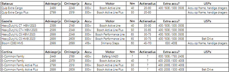

Hi allemaal,
Wij zijn ons aan het voorbereiden op de aankoop van een nieuwe e-bike. Aangezien we een kleine hebben van +-8 maand, willen we een 'family' fiets kopen die de mogelijkheid bied om 1 kinderzitje voor en later +1 achter te monteren.
Verder is een vereiste: A-merk/componenten, stuurslot, dubbele standaard, min. 400w accu en leverbaar voor de zomer 2023. Bijv. de Gazelle Bloom is niet goed leverbaar en heeft ook een Shimano motor (wat weer minder is tov Bosch etc. - zo heeft ieder merk/model wel zijn voor- en nadelen lijkt het..)
Nu hebben we de volgende lijst samengesteld, die qua budget allemaal wel passen.
Afbeeldingslocatie: https://tweakers.net/i/ET9b35OWk6JBfzNIHoKuByKqAWU=/800x/filters:strip_exif()/f/image/vxlhGcou8xwfYq6N3Z5Cw1mH.png?f=fotoalbum_large
Iemand dezelfde fietsen vergeleken en waar is toen de keuze naar uit gegaan? Waar moet ik nog meer op letten? Vergeet ik een merk/model in dit lijstje?
Thanks!
  • Roos79
  • Laatst online: 25-06 08:36
@muncky Waarom vind jij Shimano steps minder?
Ikzelf heb jaren een trek met Shimano steps gehad en echt nooit ook maar 1 probleem gehad.
En vooral verder veel fietsen uitproberen want wat op papier goed klinkt voor jouw kan in de praktijk anders bevallen
Kijk ook naar de houding en de afstand van zadel naar stuur met oog op zitjes ed dus.
[ Voor 96% gewijzigd door Roos79 op 17-04-2023 09:08 ]

  • laurens0619
@-Muncky- dit is idd het bekende lijstje van elektrische moederfietsen en zover ik weet vergeet je er geen. Ik heb ervaring met
- ecommon family bafang (zelf)
- gazelle bloom (kennis)
- batavus extra cargo (kennis)
- Wat ik erg fijn vind is ook een transportrek, als je achterzitje hebt dan heb je anders geen ruimte voor bv schooltassen
- dr batavus extra cargo vond ik met de activeline wat tam, lijkt mij met de plus stuk beter.
- shimano is geen b keus, bafang wel. Vriend van me heeft activeline plus (ecommon) en shimano e6100 (bloom) en beide fietsen prima, shimano wat feller. Mijn eigen fiets heeft ook 6100 en ik vind het een fantastische motor
- let ook op de bagagedrager bevestiging. Bij mijn cortina is dat een zwevende drager wat afgebroken is met een kind erop… ik zou zelf eerder fiets kiezen met sterke drager bevestiging. Sowieso vind ik de bouwkwaliteit van de cortina wat tegenvallen
- accu voorop is chill met gewicht maar ook omdat het achertzitje vaak in de weg zit bij accu achterop (bij verwijderen/opladen etc) en je kind erg hoog zit
- schijfremmen is wel fijn, hydr velgremmen zijn wel prima maar slijten mega hard met al dat gewicht.
persoonlijk zou ik voor de bloom gaan of batavus extra cargo. Bloom is fijn omdat je ook wat extra ruimte hebt bij het stuur met kinderzitje. Uiteindelijk is het ook groot gedeelte persoonlijk dus gewoon testen
Als je vriendin klein genoeg is dan is die hier op voorraad https://www.12gobiking.nl...346=8085&349=8173&352=391

Vraagje
Heeft iemand ervaring met zgn. "hybride" hydraulische schijfremmen?
Hierbij wordt de gesloten remcilinder met een gewone remkabel bediend.
Hierbij, itt volledig mechanische schijfremmen, is nastellen niet meer nodig en, itt volledig hydraulische schijfremmen, het bijvullen en ontluchten niet meer hoeft.
(Ze zitten oa op een M365 e-step)
Afbeeldingslocatie: https://tweakers.net/i/cHMD_k_wpdAapOhb1YVO-CzX1DA=/full-fit-in/4920x3264/filters:max_bytes(3145728):no_upscale():strip_icc():fill(white):strip_exif()/f/image/C563Arnp2QWNCaIiuBpLKRWX.jpg?f=user_large
[ Voor 23% gewijzigd door elinx op 17-04-2023 19:39 ]
  • Foxhill
  • Registratie: Maart 2014
  • Laatst online: 25-06 06:12
elinx schreef op maandag 17 april 2023 @ 19:13:
Vraagje
Ik ken het niet. Als ik er op zoek zie ik het alleen voor racefietsen als ombouw (dus bij stuur niets aan passen). Daar is het dus niet omdat het beter is maar een soort tussenoplossing.
Klinkt juist alsof je de nadelen van beide hebt, of in ieder geval die van kabels houdt. Voordelen van hydraulisch zijn m.i. vooral meer kracht, nauwkeuriger doseren en geen rek. Die vervallen allemaal als je er weer een kabel aan knoopt.
Ik zou het wel eens willen voelen.
Waar komt je plaatje vandaan? Dat is wel een fiets, geen step.
  • elinx
  • Laatst online: 00:12
Foxhill schreef op maandag 17 april 2023 @ 20:22:
......een soort tussenoplossing.
Plaatje komt van Amazon, maar op Google zie je voornamelijk de E-step (zoek "Xtech HB100")
Het klopt dat het mbt tot ombouw van mechanisch naar hydraulisch is en dan voornamelijk om eerst te proberen voor de achterrem.
De montage is veel eenvoudiger dan een compleet hydraulish syteem, omdat je slechts de cilinder vervangt. Het klopt dat een kabel weliswaar meer rek heeft, maar remkracht is verder volledig hydraulisch en zelfstellend.
Ik had het nog nooit gezien en heb er dus geen ervaring mee en weet ook niet of bv Xtech de enige is, vandaar de vraag.
Ik kwam het advies tegen bij een vraag op een ander forum mbt vervangen van mechanische schijfremmen.
