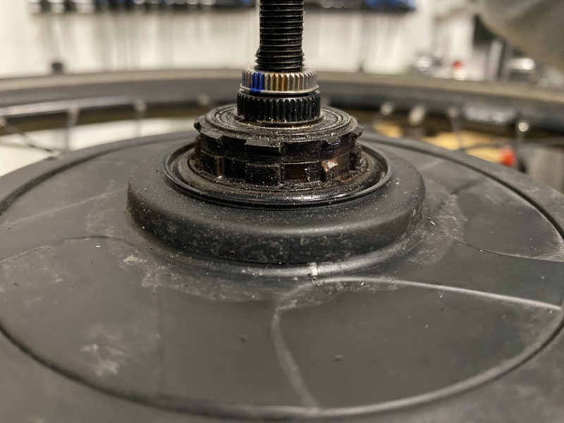

Thalaron schreef op donderdag 23 maart 2023 @ 19:43:
Ja, maar je ziet het in principe alleen wanneer je er naar kijkt/weet waar het zit. De fietstassen trekken daarbij wat dat betreft voldoende aandacht.
Kon het niet hebben, alles losgehaald en een stukje krimpkous erover.

Geim schreef op vrijdag 24 maart 2023 @ 17:53:
Goed idee! Leuk klusje voor de verloren uurtjes :)

Even een update over mij Stella Morena MDB FI. Op dit moment sta ik bij Stella Zaandam waar een zeer vakbekwaam persoon bezig is. Eindelijk word het probleem (doortrappen bij wegfietsen) serieus genomen en is er een oplossing in zicht. Na de enviolo even verwisseld te hebben met die van het showmodel, is het probleem verholpen. Bij nadere inspectie blijkt dat een tand van het tandwiel deels afgebroken is (zie foto). Nu hopen dat het vervangende onderdeel snel beschikbaar is.
Afbeeldingslocatie: https://tweakers.net/i/mvqlqHyPFbm3KMFzjb08Pyr0Zy8=/800x/filters:strip_icc():strip_exif()/f/image/HcZ3nPlp35EesTaaQKVTkOUu.jpg?f=fotoalbum_large
Na 2x bij een monteur geweest te zijn, 2x de fiets naar Nunspeet gestuurd te hebben, een compleet nieuwe fiets krijgen en wederom 2x bij een monteur te zijn geweest, is er eindelijk een oplossing.

  • Roos79
  • Laatst online: 25-06 08:36
@Wouda Maar hoe kan dan 2 keer een tand afbreken?
Want met een nieuwe fiets is ook dat onderdeel nieuw neem ik aan?

Roos79 schreef op dinsdag 28 maart 2023 @ 14:01:
Productdefect? Slecht ontworpen? Slecht gemonteerd? Bedieningsfout?

Wouda schreef op dinsdag 28 maart 2023 @ 13:16:
Dus die nieuwe fiets had ook dat probleem?
De afgebroken tand veroorzaakt het doortrappen niet. Onder de afdekkap (eenvoudig te verwijderen) zit de vrijloop: die is vrijwel zeker defect. https://www.youtube.com/watch?v=lihxGfgqy9Y
Ik heb dat ook gehad. 2 van de 3 veertjes die de pallen op hun plaats moeten drukken werkten niet meer. Heb ik al eerder aangegeven.
Dan trapt de fiets door en daarom is vrijwel zeker bij jou een stuk van het tandwiel afgebroken.
Omdat nu het hele wiel uitgewisseld is is het probleem ook opgelost.
Vreemd dat een monteur dat niet kan vinden.

Toeval: mijn nieuwe R&M had dit vanaf het begin al, naast wat speling op de naaf. Vorige week naar de FM gebracht die zei dat er niet aan de hand was en vanmorgen heb ik hem zelf laten horen wat er gebeurde. Ze zijn het nu weer aan het onderzoeken... Het ligt dus vooral aan de kwaliteit van de FM.

Simple mind schreef op dinsdag 28 maart 2023 @ 15:08:
Ik zie wat je bedoelt. In dit filmpje wordt uitgelegd hoe die te vervangen. https://support.enviolo.c...ervangen-van-de-vrijloop-
Nou heeft de monteur wel een nieuwe vrijloop besteld, dus dat moet goed komen. Zo niet, weten we waar we verder moeten kijken.
Overigens had deze monteur rechtstreeks contact met iemand van Enviolo, wat het troubleshooten voor hem wel makkelijker maakte. Ik neem aan dat Enviolo dit wel als mogelijke oorzaak heeft genoemd.
@Roos79 De nieuwe fiets had het vanaf dag 1. De oude voor zover ik mij kan herinneren ook. Geen idee wat er bij het assembleren gebeurd is, of dag het uit de fabriek al zwakke onderdelen waren, maar het is duidelijk een defect.
@Tommie12 yep, zelfs in Nunspeet opgehaald en getest. Eerste meter gaf al een harde knal. Kreeg toen een slap verhaal over dat ik te veel kracht zou zetten. Ze zouden mij naderhand nog mailen met documentatie waarin staat dat dit niet de bedoeling is. Nooit gehad…

@Wouda Ben benieuwd, blijft toch bijzonder steeds opnieuw hetzelfde probleem.
