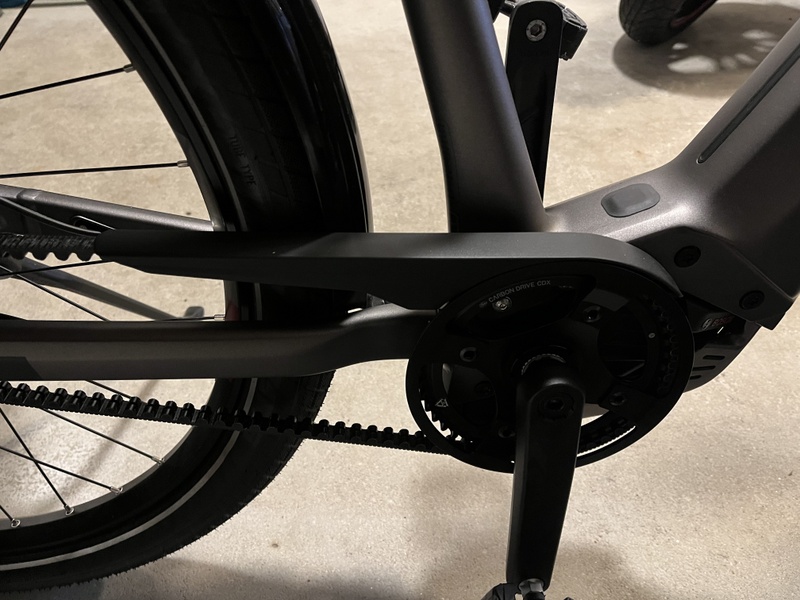

@Tommie12 Afbeeldingslocatie: https://tweakers.net/i/b2Qb1LHumpQqOVLv-BFZrRU4jWM=/800x/filters:strip_icc():strip_exif()/f/image/4mKP7TgFcxpmb8bMTZjqsRD8.jpg?f=fotoalbum_large
Ik heb ook een (soort van) bescherming over mijn riem. Maar dit zal je niet bedoelen met kettingkast vermoed ik.

Thalaron schreef op dinsdag 21 maart 2023 @ 18:23:
@Tommie12 [Afbeelding]
Nee, dit is idd geen kettingkast. Dit is om je broek bij de riem weg te houden.

Deels ook wel ingegeven als compromis, om verschillende redenen. Voor mij ook puur recreatief gebruik, geen woon werk.
Al met al fietste het erg lekker en sportief, en ook in de eco stand al genoeg ondersteuning. Waaide ook flink vandaag, dus ook tegen de wind in kunnen proberen. Opladen doe ik de schuur. En eventueel onderhoud, of vervangen batterij mocht dat nodig zijn, dat kan de FM voor me doen.
Er is ook nog een range extender / add-on batterij. Maar dat kijk ik even aan of ik het nodig heb, is ook aan de prijs. En wellicht dat ik nog een knappe verende zadelpen aanschaf.
Ik kijk al uit naar mn fietsrondjes naar Bergen aan Zee 😀
Prachtig!
Ik ben een fan van een dergelijke stealth look zoals deze FX+. Dan bedoel ik de herkenning dat het een ebike is, dat rood is weinig stealth ;-)
Ik heb iets dergelijks met een Mahle X35 motor, Orbea Gain.
Of een range extender nodig is. Naast gewicht is een ander voordeel de zo goed als geen weerstand van de motor als deze uitgeschakeld (leeg) is. Dan is alleen het extra gewicht een nadeel. Tenminste voor de X35. Is dat bij de Trek Hydrive ook zo?

@Amrit Mooi fietsje! Deze stijl heeft ook mijn persoonlijke voorkeur. :)
Wat betreft de accu en de hub-motor achter is dat altijd een persoonlijke keuze, zeker als je ook al hebt proefgereden. Actieradius is ook afhankelijk van gewicht, hoe de electronica is afgesteld en de soepelheid van de motor.
Net zoals @oNo heb ik hier ook een fiets met 250W ingebouwde accu en Mahle achterwielmotor (Schindelhauer Arthur), alhoewel deze geen krachtsensor heeft zoals jouw Trek. Met die 250W kom ik verder dan met de 400W van mijn Batavus Razer met middenmotor. Fietst gewoon een stuk lichter.
Met de krachtsensor zal je wat minder zuinig zijn dan onze Mahle met rotatiesensor (die ook nog eens volledig instelbaar is per ondersteunings-stand). Wij hebben dan wel iets meer moeite om vanuit stilstand weg te komen, maar ben benieuwd wat je gemiddelden gaan zijn. Veel plezier met je nieuwe aanwinst.

  • Amrit
@oNo
Dat rood is inderdaad zeer uitgesproken rood 😅 Deze fiets stond in deze kleur, en de juiste framemaat bij onze fietsenmaker waar we al jaren komen. Dus de enige bottleneck qua levering is hun eigen werkplaats. Alternatieve kleuren vond ik weer wat saai, al is dat donkerblauw wel mooi.
Een belangrijke reden voor mij was om vooral een bestelling en levertijden te voorkomen. Ik wordt van al dat thuis werken onderhand hélemaal knetter. Ik moet er echt vaker uit. Ik heb zelfs ook nog serieus een Royal Enfield overwogen, maar dan beweeg ik zelf weer niet.
De weerstand lijkt in ieder geval heel laag te zijn. Als je achterwiel een slinger geeft draait het nog netjes door. Al zie je dan wel dat er ook wel wat weerstand is.
@Chrasher de Trek heeft een combi van krachtmeter en rotatiesensor als ik een review mag geloven. Waarbij de reviewer de indruk had dat de rotatiesensor de overhand heeft. Ik merkte bij de proefrit dat wegkomen inderdaad even wat meer moeite kost cq een halve pedaal rotatie of zo.
@Dusajivan Geld is an sich niet het issue. Maar ik fiets geen woon/werk. Puur recreatief in het ‘goede’ fiets seizoen. Rondje naar zee + kop koffie in een strandtent en even wandelen. Ff het hoofd door laten waaien.
Hoeveel geef je daarvoor uit, voor zo’n relatief beperkt gebruik. En hoe ver wil je vooruit kijken, ook erg persoonlijk. Leven is ook zo onvoorspelbaar. En op de lange termijn zijn we allemaal dood, zoals Keynes ooit zei.
Ergens de komende twee jaar verwacht ik de nodige veranderingen bij ons thuis. Dan zie ik wel weer verder. En mocht ik alsnog in Zuid-West Ierland belanden, mijn grootste wens, dan neem ik geeneens een fiets mee 🙃

  • Thalaron
  • Laatst online: 17:18
Geim schreef op woensdag 22 maart 2023 @ 10:50:
Mooie B10 ;) Loopt bij jouw achterlicht het stroomkabeltje ook zo knullig in het zicht?
Ja, maar je ziet het in principe alleen wanneer je er naar kijkt/weet waar het zit. De fietstassen trekken daarbij wat dat betreft voldoende aandacht.
