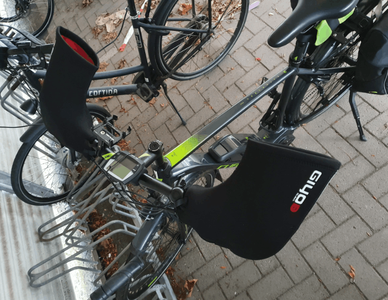

Deze week voor het eerst gereden met de stuur-moffen. Ik heb iets 'vlottere' weten te vinden op Ali, hoewel het er natuurlijk bijzonder uit blijft zien voor Nederlandse fiets begrippen.
Het werkt, qua warmte redelijk, wind-vrij is top.
Afbeeldingslocatie: https://tweakers.net/ext/f/R7Mzl0TDB7vCsunbvT4mFt0n/thumb.png
Eerste probleem, ik kan niet meer bij de bel...

Haha, je hebt inderdaad iets vlottere dan ik.... Bij mij ziet het er echt niet uit.... :P
Ik heb de bel er onder gedaan, dus in de stuurmof.

Dzine schreef op maandag 11 november 2019 @ 11:01:
Ha, die heb ik ook! Heb ze nog niet getest, maar ik heb het belprobleem niet, want bij cobi.bike zit de bel op de Intuvia stuurbediening.
