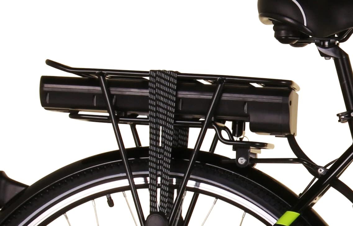

Vandaag een amazon e bike ontvangen, maar het einde van de bagagedrager is naar beneden gebogen:
https://ibb.co/6YWvVRt . Ik weet niet of dit zelf te fixen is (ziet er niet slecht uit alleen kan ik de knop om de batterij niveau lastig indrukken) maar amazon biedt retour aan of een deel terug van het aankoopbedrag.
  • roffeltjes
  • Laatst online: 23-05 18:45
nizzuts schreef op woensdag 15 februari 2023 @ 21:36:
Volgens mij is dat gewoon zoals die bagagedrager eruit ziet en is er niets kapot :?
Hoort dat niet gewoon zo?
Anders is het wel heel gelijkmatig gebogen aan beide kanten?

Ja dat dacht ik eerst ook, maar dit is hoe het hoort: https://m.media-amazon.co...oCWA9doGL._AC_SL1137_.jpg
Ik heb de batterij eruit gekregen maar terug zal lastig gaan..

nizzuts schreef op woensdag 15 februari 2023 @ 22:31:
Dat lijkt alsof het er verkeerd om is op gelast.
[ Voor 75% gewijzigd door Dennis H op 15-02-2023 22:40 ]

Dennis H schreef op woensdag 15 februari 2023 @ 22:37:
Maar dat laatste middenstuk is nog steeds scheef, misschien verkeerd gelast en daarmee de rest naar beneden gebogen :?

Ik ben toch behoorlijk overtuigd dat die foto van Amazon van een andere drager is. Die buiging is echt wel anders (en ik zie wel meer dingen die anders lijken).
Dat je een ander onderdeel krijgt is niet zo ongewoon, maar dan moet het natuurlijk wel passen.
Maar kijk eerst eens of je de accu niet alsnog netjes kan terugschuiven, even netjes in de rails doen en goed kijken of hij echt wel vastloopt.
Zo niet dan ben je de zoveelste die erachter komt dat een internet fiets veel nadelen heeft.
[ Voor 73% gewijzigd door roffeltjes op 16-02-2023 08:13 ]

Het is gewoon aluminium denk ik? Dan zou ik hem demonteren en voorzichtig terugbuigen. Ik heb zo ook eens een bagagedrager passend gemaakt door een stang om een deel van de remklauw heen te buigen.
.... Ik weet niet of dit zelf te fixen is .....amazon biedt retour aan of een deel terug van het aankoopbedrag.
Zo als ik ernaar kijk is het achterste deel flink in de verdrukking geweest en naar beneden gebogen vlak achter de las..
Ik denk alleen dat dit mogelijk is met de accu eruit en dan zou het mi gezien moeten zijn bij het inschuiven van de accu.
Het hangt van het compensatiebedrag af wat je is geboden, maar wat naar beneden kan buigen zou ook weer terug gebogen kunnen worden, evt deels zodat de accu er weer wat makkelijker inschuift. Zeker als het geen buis is, maar massief aluminium. Ik zou echter mijn bedenkingen hebben tav de belasting als dit mogelijk is.
Vertrouw je het niet stuur de ebike dan terug en bestel een ander exemplaar.

Zelf gaan buigen... dan gaat de lak waarschijnlijk barsten (als die al niet gebarsten is), en zit je binnenkort met corrosie, of het breekt.
Nieuwe fiets moet in orde zijn, dus gewoon retour sturen...

Tommie12 schreef op donderdag 16 februari 2023 @ 10:59:
Zelf gaan buigen... dan gaat de lak waarschijnlijk barsten (als die al niet gebarsten is), en zit je binnenkort met corrosie, of het breekt. ....
Als het om massief aluminium gaat valt dit wel mee, maar zelf zou ik mijn bedenkingen hebben over de kwaliteit, ook met een nieuw exemplaar.
ipv terugbuigen is afzagen, achter de las, ook nog een optie.
Maar als gezegd zou ik dit alleen overwegen bij een aanzienlijke compensatie op het aankoopbedrag.
Bij een minste spoor van twijfel in eigen kunnen, terugsturen!
Ik denk inderdaad ook dat het dezelfde drager is maar dan verbogen.
