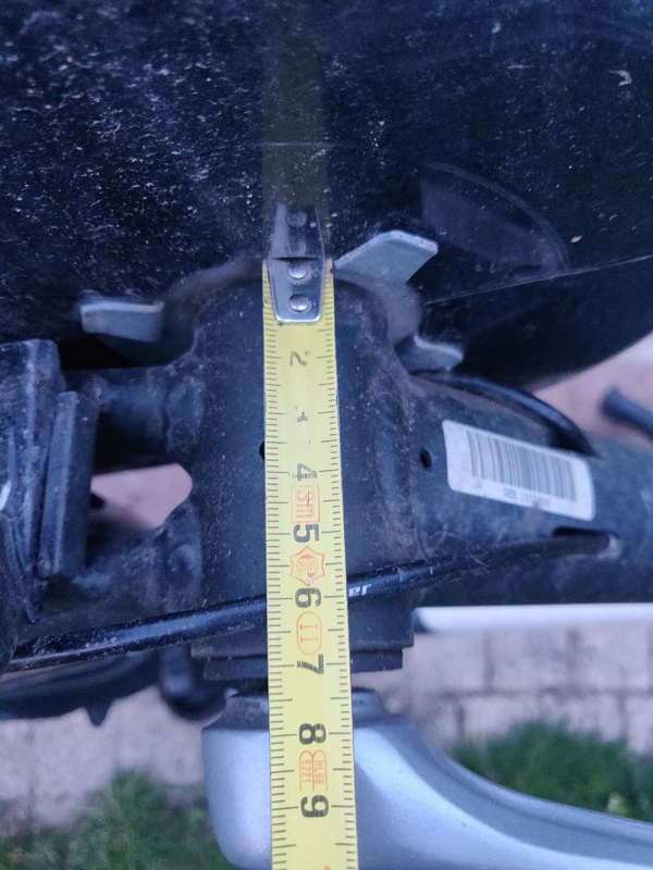

@elinx thx voor je reactie! Ik had de set hier gezien met wat extra's vanuit de keuzes. Maar goed om idd eens verder te kijken nog. Ik weet even niet zo goed welke maat je daarmee bedoeld? https://www.fietsunie.nl/...BBS02-500W-met-frame-accu
@elinx zo te zien heb ik de goede maat frame of meet ik verkeerd?

68mm zo te zien en de diameter lijkt ook ca 33mm, prima dus.Denneke,,! schreef op dinsdag 19 april 2022 @ 20:40:
