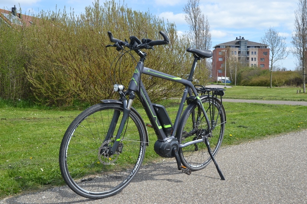

Eerste fiets
Omgebouwde Batavus Stabilo met voorwielmotor
Afbeeldingslocatie: https://www.ombouwsetelektrischefiets.nl/images/ombouwfietsen/20120605144110000000.jpg
Tweede fiets
Merida eSpresso 410 EQ met Bosch motor
Afbeeldingslocatie: https://tweakers.net/ext/f/z8OqZWTpIQ8KlhRky2jGBQJ2/medium.jpg
Huidige fiets
Bulls Green Mover E45 speed pedelec
Afbeeldingslocatie: https://tweakers.net/ext/f/LB4wq0P2gwxWwp6zNYReCv4v/medium.jpg
Ik heb dus de eerste jaren gereden met een slow pedelec en de laatste 2,5 jaar dus met een speed pedelec. Kan in ieder geval zeggen dat beide voordelen en nadelen hebben.

In het vorige topic ging het over Pendix en de meesten vonden het nogal duur (1700 euro), maar als je al een goede fiets hebt met je favoriete en aangepaste onderdelen, dan is het toch goedkoper dan een goede nieuwe (> 3000 euro) waarbij je misschien nog vele onderdelen moet aanpassen: http://www.sintchristophorus.nl/santos-pendix-edri
Review: http://www.sintchristophorus.nl/review-pendix-edrive/
Vind dit model maar eens in een elektrische uitvoering:
Afbeeldingslocatie: https://i.ibb.co/s5KH7vy/IMG-0089-16-9.jpg
Elektrische fietsen met slanke ronde buizen (bvb voor de voordrager) zijn ook zeldzaam geworden, tegenwoordig moet het allemaal design zijn... Of een stalen e-fiets met versterkingen en dikkere spaken (zoals de mijne).
De voor- en nadelen op een rij:
Voordelen:
Duurzame, eenvoudige constructie.
Onderhoudsvrij.
Geruisloos en trillingsvrij.
Goede gewichtsverdeling
Met ongeveer 7 kilo relatief licht
Geen extra weerstand bij uitgeschakelde motor.
Past in bijna iedere fiets met behoud van de originele aandrijflijn.
Nadelen:
Relatief grote Q-factor (afstand tussen de pedalen).
Geen bediening vanaf het stuur.
Design. De grote zwarte schijf aan de linkerkant springt nogal in het oog.
Door de direct-drive voel je de motor nog een fractie van een seconde door duwen als je de pedalen stil houdt. In stand 1 en 2 heb je hier niet veel last van en het wordt vanzelf wat minder, maar dit maakt de Pendix eDrive niet geschikt voor hele sportieve fietsers.
Door de extra druk op de aandrijflijn zal een fiets met naafversnellingen minder soepel schakelen. Je moet de trappers bij het schakelen even duidelijk stil houden.

Knoop doorgehakt; langzaamaan ook op zoek naar een elektrische fiets. 2,5 jaar geleden heb een fiets gekocht met riemaandrijving (Sensa Cintura met Alfine naaf) en bevalt me eigenlijk zo goed dat ik ook graag een e-bike met riemaandrijving wil. Nu zocht ik op een fiets met dus een riemaandrijving, Alfine 11 naaf, schijfremmen en bij voorkeur een Yamaha middenmotor (of Bosch Performance) en kwam ik terecht bij de Sparta M11Ti Smart 500Wh:
Afbeeldingslocatie: https://www.12gobiking.nl/media/catalog/product/cache/1/image/1000x1000/17f82f742ffe127f42dca9de82fb58b1/0/4/04500396_01_cb08aede53.jpg
De kleur vind ik vreselijk; maar verder voldoet die redelijk aan mijn eisen. Ik ben alleen niet echt bekend met de ION motor.
Maar toen zocht ik wat verder en kwam ik terecht bij het merk Gudereit, type ET-9 EVO LITE:
Afbeeldingslocatie: https://www.gudereit.nl/images/gudereitfotos/2019/ebikeline/et-9-evo-lite/gudereit-2019-ebike-et-9-evo-lite-660x440.jpg
Ziet er qua specificaties zeker niet verkeerd uit; maar ik ken het merk helemaal niet, en heb geen idee van de kwaliteit van de fiets.
Iemand ervaringen met dit merk, of nog een ander goed alternatief?
