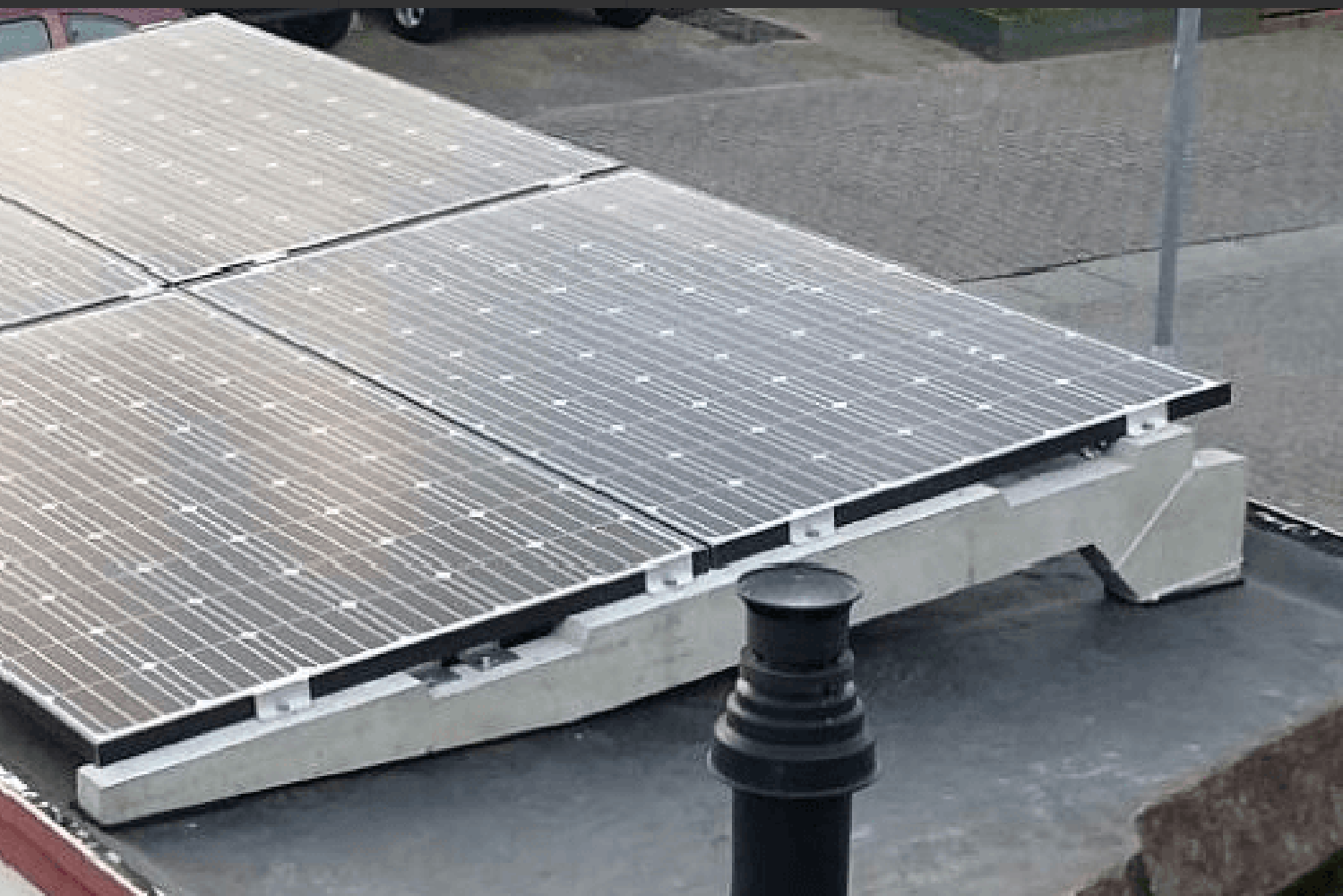

Ik zoek een zonnepaneel in een wat kleiner formaat dan gebruikelijk, denk aan het formaat van Solar Frontier (997 x 1257mm). Kan het in de gangbare webshops niet zo snel vinden. Iemand suggesties?

@DiedB Volgens mij had @Rol-Co nog wat in de aanbieding..

Vanwege de maat inderdaad. Ik heb nu 3 panelen van 1,65 mtr hoog boven elkaar, en dan 5 stuks (van 0,99 mtr) naast elkaar.
De middelste rij zit echter een dakraam in wat ca 1,20 mtr breed is waardoor ik dus in totaal 14 panelen heb; en het meest rechtse paneel van de middenrij niet uitgelijnd is met de paneel eronder en erboven ..
Dit zijn Conergy Powerplus (poly) panelen ca 220Wp
Ik zoek dus andere panelen (liefst full black) van 160-165 cm hoog en 60-80 cm breed; had eerder begrepen dat die niet bestaan maar hou me aanbevolen voor suggesties !

DiedB schreef op zaterdag 22 februari 2020 @ 22:49:
Soms worden ze nog wel 2e hands aangeboden, hier o.a. Nieuw ga je ze niet meer vinden tegen een normale prijs. Het is voor ons bij een garantie geval al lastig er een te krijgen.
Omdat de Wp prijs onder druk staat worden de gangbare panelen steeds groter (meer Wp verkopen en toch maar 2 kabeltjes er aan etc.)

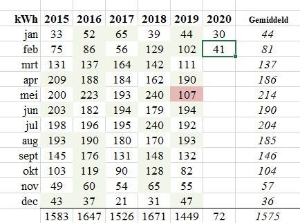

LEX63 schreef op zaterdag 22 februari 2020 @ 20:43:
Ik vind de energie opbrengst van februari tegen vallen.
Vorig jaar had ik veel meer kWh geladen. tot nu toe 19.2 kWh
Iets tegenvallen?
Ik zit nog niet eens op de helft van vorig jaar :+
En als ik de weersverwachtingen zo bekijk wordt het de minste februari tot nu toe.
(en januari was ook al niks)

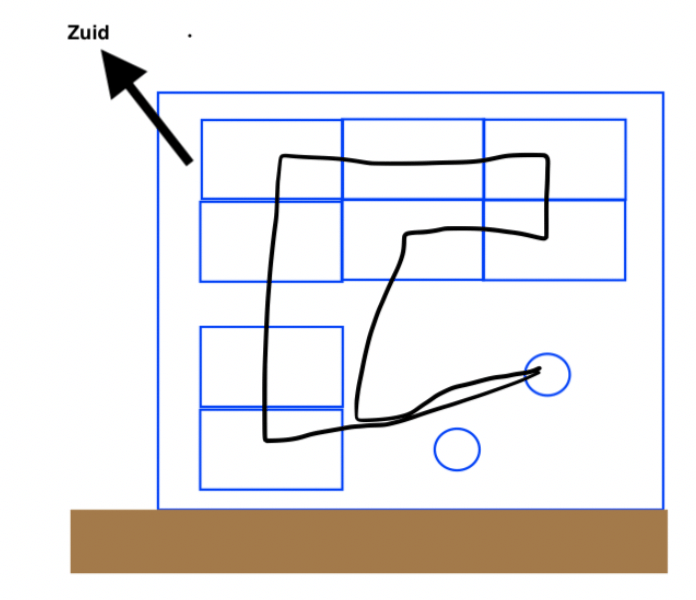

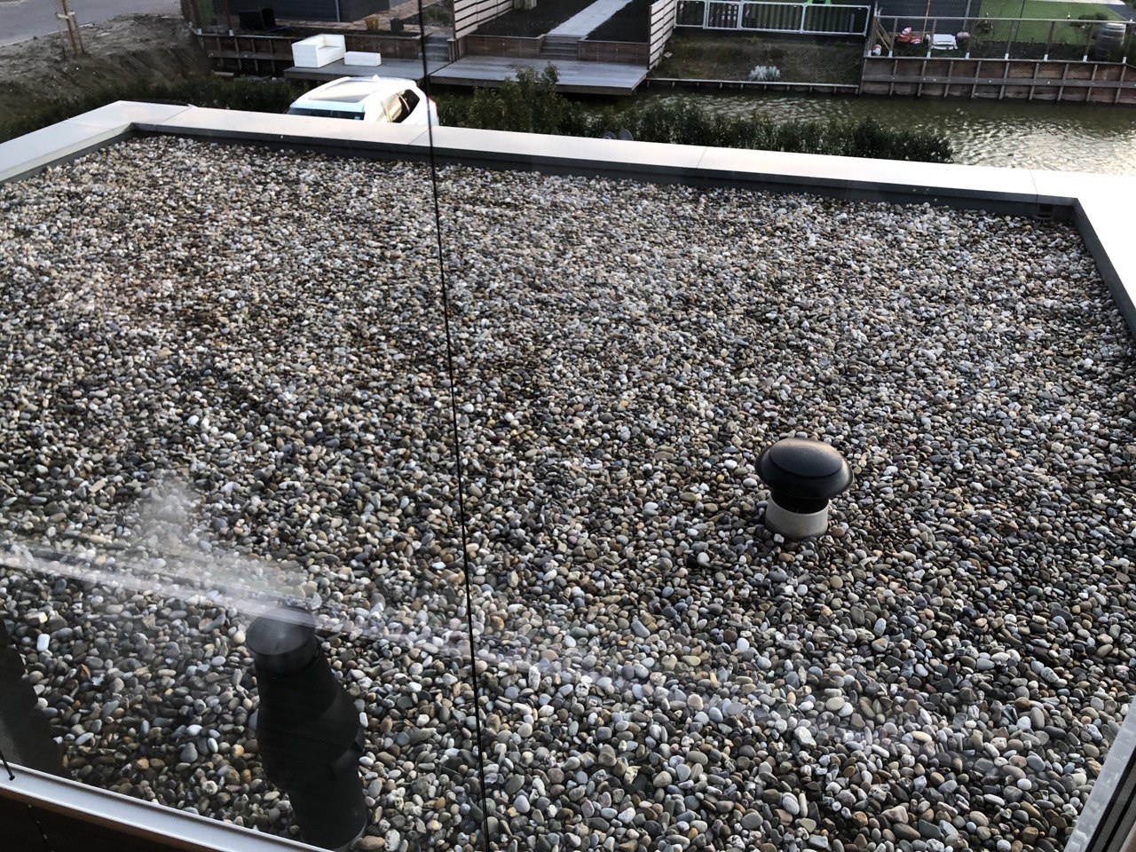

Voor mijn garagedak ga ik nu echt panelen bestellen :) Wil voor de betonvoetpanelen van sun-solar icm 2m 405wp panelen gaan, dan kan ik het dak zo efficient mogelijk leggen. Ik vraag mij echter af of ik voor de 7 graden variant moet gaan of de 4.5 graden. Dit omdat er maar iets van 40-50cm tussen de rijen kunnen zitten. Met 7 graden schat ik in dat de achterkant van de 1e rij zo'n 25cm hoog staat en dan afstand de kort is, en 4.5 graden beter is. Scheelt ook maar 2.5 graden.
Het dak is 6.4m breed en 5.2m diep. Ik kan dus 6 panelen kwijt over 6m en 2m. Dan heb ik nog 4.2m over voor de 2e rij. De achterkant is de 1e verdieping, dus over de ochtend vang ik ook wat schaduw van het huis zelf.
8 2m panelen van 405wp is geen probleem om op 1 string en 1 mppt op SMA 3.6 av-41 aan te sluiten? kom op max 360 volt en 1 mppt kan 500v hebben. Op de andere string staan al 5 panelen (275wp).
Ik zoek een beetje de bevestiging.
Schets bijgevoegd.

@padoempats Geen probleem.
Maar ik zou voor de 7 graden gaan en niet voor de 4,5.
Er blijft meer water op liggen, wat de panelen sneller vuil maakt.
De 7 graden hellingshoek geeft ook iets betere opbrengst dan 4,5 graden.
Passen er niet meer panelen?
Zijn dat pijpjes? Kun je daar niet overheen?
Eventueel betonvoeten + rails?
[ Voor 12% gewijzigd door AUijtdehaag op 23-02-2020 10:32 ]

Bij 7 graden en paneelbreedte van 1m ligt de achterkant maar 12cm hoger dan de voorkant (als ik de roestige middelbare school goniometrie goed doe maar volgens mij wel :+).
  • AUijtdehaag
AUijtdehaag
@Indiaan706 Het zijn dual betonvoeten.
http://www.driehoekberekenen.be/
[ Voor 12% gewijzigd door AUijtdehaag op 23-02-2020 10:51 ]

Indiaan706 schreef op zondag 23 februari 2020 @ 10:42:
Yep, per meter lengte, per 5 graden, een 9 cm stijging

All,
Met hulp van deze topic ben ik al een heel eind met het maken van keuzes voor mijn toekomstige PV avontuur op het aluminium Kalzip dak.
Onderkant van de luchtfoto is Zuid, voor de kijker links is west en rechts is oost. De opzet is dus oost-west.
Afbeeldingslocatie: https://imgur.com/n97sSfX.jpg
Panelen landscape op het bevestigingssysteem van van der Valk.
Dit is zo'n beetje het idee. 20 panelen van 360 Wp ca. 175 x 104 cm op het ronde dak en nog 4 of 5 op de platte strook aan de westkant. (ja weet het, niet aan te komen op dit moment maar dat is van later zorg). Samen goed voor 8640 à 9000 Wp. Alle panelen voorzien van micro omvormers vanwege de verschillende hoeken waaronder de panelen komen.
Afbeeldingslocatie: https://imgur.com/Zh5b1v9.jpg
De grijze plaat onder aan het plaatje is een balkon, dus geen panelen. Gevel mag ook niet van de gemeente.
Afbeeldingslocatie: https://imgur.com/Eskchmq.jpg
In deze doorsnede hierboven staan nog 5 panelen getekend, maar dat gaat waarschijnlijk net niet passen en een paneel helemaal plat lijkt mij ook niet ideaal ivm regen/sneeuw. Dat gaat dus waarschijnlijk nog wel een paar centimeter verschuiven naar de nok. Dus symmetrisch 2 oost 2 west. De hoeken worden dan nog wat flauwer. Zeg 20/10 graden aan weerszijde.
Afbeeldingslocatie: https://imgur.com/thx4ixf.jpg
Afbeeldingslocatie: https://imgur.com/MoK3wLl.jpg
Ik reken op een opbrengst van rond 7000 kWh/jr. uit 24 panelen. Daarmee kan ik precies mijn verbruik op jaarbasis dekken (ja saldering wordt afgebouwd, maar dat boeit voor dit moment even niet).
Tot zover het plan. Maar nu ben ik geen elektricien. Maar als ik het goed begrijp kan je met micro's vanaf het dak met netstroomniveau naar de meterkast. Ik heb een 3 x 25A aansluiting. Alle groep 16A dus 3600W. Dat brengt mij tot de conclusie dat ik met twee afzonderlijke kabels (7000/2) naar de meterkast moet en daar twee groepen van 16A moet laten bijmaken.
Of slaat mijn leken redenering nergens op?
Hoe moet het dan wel o.b.v. bovenstaand plan?

Ik zou dan met een 3 fase kabel naar het dak gaan en daar m splitsen in een lasdoos (neem een knappe lasdoos en ditto wartels) en splits m dan in 3x8.

@Copitano
Micro omvormers? Met 20 van die panelen? Word dat niet een dure happening? Dan ging ik eerder voor SE of Tigo denk ik, een paar panelen ok, maar 20?
Q-cell 345Wp zijn overigens wel te krijgen, ook niet all black en een stukje duurder.

  • Copitano
  • Registratie: Februari 2018
  • Laatst online: 15-11 12:21
Copitano
Hoorn NH
Rol-Co schreef op zondag 23 februari 2020 @ 17:08:
@Copitano
En heb je ook wel eens hier naar gekeken?
http://www.solar-construc...flexibele-solar-cellen-2/
Ja, wel naar gekeken maar dan kom ik lang niet aan de opbrengst die ik wil hebben. En uitbreiden kan verder niet wegens ruimtegebrek op dak. En aan de gevel is hier taboe voorlopig.
Ben alleen benieuwd of ik met deze opzet twee 16 A groepen moet bij laten maken.

Copitano schreef op zondag 23 februari 2020 @ 17:33:
Je zou juist zeggen dat je het dak beter kan vullen, en staat netter denk ik.
Enkelfase groepen kunnen max 3600W ivm je ALS dus 3 dan in dit geval, of een krachtgroep zoals @Andre1973 al riep.
Solaredge niks dan? Of als je niet merk gebonden wilt zijn Tigo. Elektrisch veel makkelijker dan die micro omvormers.

Andre1973 schreef op zondag 23 februari 2020 @ 17:06:
En dan in de meterkast 3 extra groepen van 16A?
Elga | Valliant eco TEC plus VHR 30-34/5-5L | Kamstrup 602 |Nodo OTGW | Raspberry Pi 3B+/4B+|RFXcom rfxtrx433xl | UniFi netwerk | PVoutput 8.625 kWp

Copitano schreef op zondag 23 februari 2020 @ 17:38:
No, als je met 1 kabel naar boven gaat (5x2,5mm2) dan MOETEN ze tegelijk (alle aders) in 1 keer afgeschakeld worden, dus een 3 fasen automaat.
Of met 3 aparte kabels naar boven, maar dat is extra gedoe, en gezien je met micro's aan de gang gaat, heb je geen minimaal aantal micro's op een groep.

AUijtdehaag schreef op zondag 23 februari 2020 @ 10:31:
Foto van het dak gemaakt, geeft een beetje een idee. Het zijn inderdaad 2 pijpjes. De linkerpijp is een hoge (CV). De ruimte daarnaast is exact 4m, dus daar wil ik dan net geen 2x2 2m panelen naast leggen. En ik wil daar wat ruimte houden om ooit een buitenunit voor warmtepomp/airco te plaatsen. 8 panelen is goed zo. Andere optie is 10x 165cm panelen, maar dan is de ruimte aan de muurkant veel gevuld (330cm) en de ruimte aan voorkant van garagedak minder.
7 graden is dan misschien wel ok, ik kan er zo'n 60cm tussen krijgen, en met 25cm moet dat misschien gaan.
En wat betreft inductielus, ik dacht dat ik het beste het zo aan elkaar kan lussen, maar dus nog niet goed? De min kabel zouden jullie dus helemaal weer terugbegeleiden langs alle kabels/panelen?

Als je dan toch naar 3 fase gaat komt de kookplaat op een 16A 3fase groep en dan kan je beter de panelen ook op een 6-7kW 3fase omvormer zetten.
Kookplaat: Ja, die kan ik helemaal volgen en de 3 fase omvormer ook wel, maar ik zou niet weten hoe ik dan van het dak netjes naar de omvormer en vandaar naar de meterkast moet komen. Dat was een van de charmante dingen van de micro's en de elektrabuis van de bovenste slaapkamer direct naar de meterkast, gewoon met 220V.
Blijft nog even puzzelen B)

5x2,5 van de meterkast naar de omvormer, dc wat van buiten komt zijn 4 kabeltjes van een mm of 7 dik, die kan je misschien om het dak bij de muur onder het dak ergens naar binnen? Door dat dak is misschien geen goed plan al heb je mooie waterdichte doorvoeren die je ook nog eens onder een paneel kan doen.
Ik zou eerst kijken of je langs een dakgoot ergens bij een muur naar binnen kan met een pijpje, aangenomen dat je dakgoot hebt. :)
