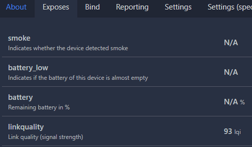

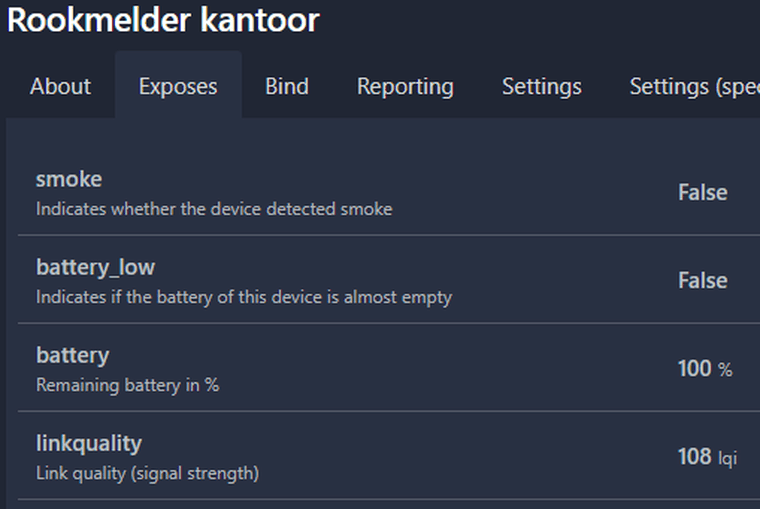

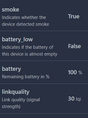

Ik denk dat ik het hier maar even ga vragen want ik loop momenteel even een beetje vast met het toevoegen van een "unsupported device".
Na een eerdere aankoop van 4 stuk Heiman HS2SK smartplugs vorige maand besloten om er nog 4 aan te schaffen. Vorige week de devices gekregen en blijkbaar (ook al komen ze van de zelfde leverancier) heb ik nu 4 net even iets andere type devices ontvangen dan de eerste keer. Het type device is na Pairing "Not Supported" daar deze als SmartPlug-EF-3.0 worden aangeduid. Verder zijn ze kwa looks en functies 1 op 1 gelijk aan de HS2Sk devices welke wel supported zijn.
Ben geen held in coden maar kan zoiets toch niet lostlaten. Poging 36 en guess what...
IT IS WORKING!! _/-\o_
Zal vast ergens e.e.a niet goed hebben gehad 8)7 maar heb nu gewoon netjes alle waardes die ik wil uitlezen dus heb gelukkig geen hulp meer nodig :)

Ik heb een rookmelder die in de war is: hij rapporteert bijna continu dat er rook is gedetecteerd. Dit doet hij (gelukkig) alleen via zigbee2mqtt, de sirene gaat niet af. Maar ik krijg wel dagelijks een notificatie via de HA-app dat mijn huiskamer in de fik staat, beetje jammer ;)
Het gaat om de Heiman HS3SA waar ik er drie van heb gekocht. Twee exemplaren gedragen zich voorbeeldig, de derde zegt "Yo, ik detecteer rook!"
In HA:
Afbeeldingslocatie: https://tweakers.net/i/ljEhXI4hUO66htNrUesZFF459Fs=/x800/filters:strip_exif()/f/image/uKonqaqqufu9qrnmUuVmile7.png?f=fotoalbum_large
In een enkel geval geeft hij het signaal Cleared, zoals gisteravond. Met daarna in dezelfde seconde weer Detected smoke. En vandaag heeft hij al twee keer Detected smoke als status, zonder dat hij überhaupt naar Cleared is gegaan.
In Zigbee2mqtt:
Afbeeldingslocatie: https://tweakers.net/i/X4Yk2j7VdUi4RHLVM4iOzWc5dtU=/full-fit-in/4000x4000/filters:no_upscale():fill(white):strip_exif()/f/image/UaxFwx7wbIq3hoCXmulNLdGu.png?f=user_large
Afbeeldingslocatie: https://tweakers.net/i/9pE_WiA6gjhTR3uhhEuzf3Exl5w=/full-fit-in/4000x4000/filters:no_upscale():fill(white):strip_exif()/f/image/wYpm9HLCZSGBpV79Vws6Mayz.png?f=user_large
Afbeeldingslocatie: https://tweakers.net/i/WFnwkQlX0MPx-7EI1JWTuaZTzp0=/full-fit-in/4000x4000/filters:no_upscale():fill(white):strip_exif()/f/image/yG4tyrYhKuMwdjBzV3xHxcDr.png?f=user_large
Valt dit te fixen, of is de sensor gewoon kapot? Tot nu toe heb ik weinig succes. Ook nadat ik 10 minuten de batterij had verwijderd bleef bij het inschakelen smoke = true.
  • Septillion
  • Laatst online: 10:26
Septillion
@Gizz Keer repairen? Gewoon in Zigbee2MQTT laten staan maar alleen even opnieuw pairen. Misschien dat hij zich dan weer bedenkt.

Septillion schreef op zondag 26 september 2021 @ 09:22:
Ik heb het 1x geprobeerd met alleen opnieuw pairen en 1x met de rookmelder verwijderen in Zigbee2MQTT en opnieuw pairen.
Na beide pogingen is dit de stand van zaken:
Afbeeldingslocatie: https://tweakers.net/i/JbW2iA_OiMunStleR3bShFYJWUQ=/full-fit-in/4000x4000/filters:no_upscale():fill(white):strip_exif()/f/image/b2PmHoeCwcosQ7YV6OchuJfr.png?f=user_large
Positief gezien: ik krijg geen notificatie dat er brand is :P
Maar verder is dit wel erg.. N/A.
Overigens lijkt er wel iets van verbinding te zijn. Toen ik gisteravond naar bed ging was de linkquality 90 lqi, nu staat hij op 93lqi. Er wordt dus wel iets geupdate.
Als ik vanavond thuis ben ga ik de sensor nog een keer unpairen, verwijderen in Zigbee2MQTT, Zigbee2MQTT opnieuw starten terwijl de sensor een uurtje mag afkoelen zonder batterij.
Mochten iemand een betere suggestie hebben, graag! :)

@Gizz Mm, dat is wel erg weinig info. Krijg toch het idee dat de sensor gewoon geen updates stuurt. Als in, hiervoor eigenlijk ook al niet. Misschien echt eens verwijderen (= device repairen met join op false in Zigbee2MQTT, je zou dan moeten zien dat het device zich verwijdert uit Zigbee2MQTT) en dan na een nachtje spanningsloos weer een echt proberen te pairen.

gastje01 schreef op maandag 27 september 2021 @ 11:45:
Of gewoon even geduld hebben, ik heb hier een thermostaatknop die alleen de temperatuur op regelmatige basis doorgeeft, de batterijstatus laat vaak een aantal uren op zich wachten.
Probleem is hier dat hij niets doorgeeft. Dat ik de status van de batterij niet elk uur krijg maakt me niet uit, maar hij 'weet' nu na 15 uur nog steeds niet of er rook is gedetecteerd of niet. Gewoon geen waarde.
Dit is hoe het eruit hoort te zien:
Afbeeldingslocatie: https://tweakers.net/i/psxNcTWaRpbpxnRTuQqc8GIuVE8=/full-fit-in/4000x4000/filters:no_upscale():fill(white):strip_exif()/f/image/bY4Wf2sI9KdUmpYLP6zGDieU.png?f=user_large
Al deze data was bij alle rookmelders direct na het pairen beschikbaar. Dat alles N/A is heb ik nooit eerder gezien, dat is pas ontstaan na het opnieuw pairen van de koppige rookmelder.

Gizz schreef op maandag 27 september 2021 @ 11:57:
Je kunt proberen de melder een keer te triggeren door er een brandende lucifer onder te houden. Kun je checken of er alleen bij wijzigingen een nieuwe status doorgegeven wordt.
