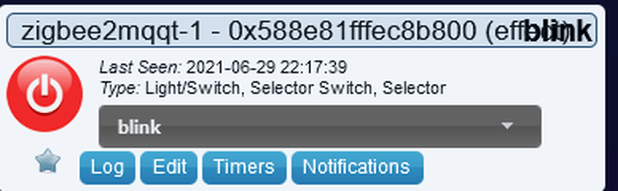

lidl mood light koppelen zigbee2mqtt , ziet de hardware wel maar koppelt niet goed met devices .Afbeeldingslocatie: https://tweakers.net/i/hTh-GqHp6UeL3HMk4zsrjU-Nn9Q=/800x/filters:strip_exif()/f/image/THzr3OlnxPU6tFTMiDVbb834.png?f=fotoalbum_largeAfbeeldingslocatie: https://tweakers.net/i/0iTecWQEtAXAdIc3uTT6UByrOo8=/full-fit-in/4000x4000/filters:no_upscale():fill(white):strip_exif()/f/image/dOktJrLCfRowNdviUwgq7FUV.png?f=user_large
  • bullitkatcher
  • Laatst online: 08:25
simonj schreef op woensdag 30 juni 2021 @ 21:07:
lidl mood light koppelen zigbee2mqtt , ziet de hardware wel maar koppelt niet goed met devices .[Afbeelding][Afbeelding]
Je moet de lichtschakelaar toevoegen, nu heb je de effecten schakelaar toegevoegd. Staat bij je devices
