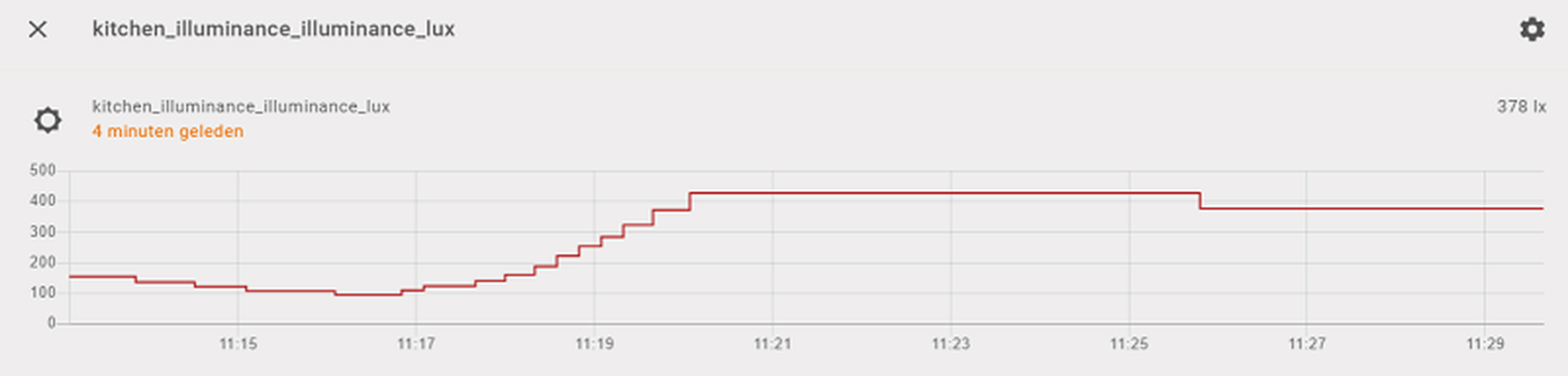

@mbuurman, zie hier de settings die je in zigbee2mqtt kunt doen voor de Aqara licht sensor:
Afbeeldingslocatie: https://tweakers.net/i/yHQbHgC-oZ6Rs7VrCrBBztA9RP0=/full-fit-in/4000x4000/filters:no_upscale():fill(white):strip_exif()/f/image/qFIrltAofrloJ4lt8dqSaMBR.png?f=user_large
En als je dan naar de grafiek kijkt:
Afbeeldingslocatie: https://tweakers.net/i/hqFB67mZrv3KRYHkUWe6pVnfABo=/full-fit-in/4000x4000/filters:no_upscale():fill(white):strip_exif()/f/image/vXvefzqK18PrWjOnEu8vJWW8.png?f=user_large
Dan zie je ook dat deze bij flinke wijzigingen in de lichthoeveelheid vaak rapporteert, en bij niet/nauwelijks wijzigingen dus veel minder.
[ Voor 39% gewijzigd door Mars Warrior op 29-04-2021 11:32 ]
