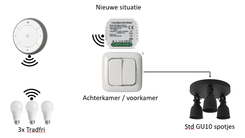

  • PurpleBlue
Hoi, Ik heb even een vraagje overeen oplossing waar ik niet helemaal uit kom:
Situatie:
Achter in onze woonkamer heb ik 3x een Tradfri lamp. Deze staan in 1 groep, waaraan de Tradfri remote gekoppeld is (via binding) Ik kan ze dus bedienen via Home Assistant, of via de Tradfri remote.
Deze lampen hangen nog achter de bestaande schakelaar, waardoor ze vaak "uitgeschakeld" worden. (geen spanning)
De Lamp voor is een standaard lamp met 3GU10 spotjes, welke niet "slim" zijn.
Plaatje bij Praatje:
Afbeeldingslocatie: https://tweakers.net/i/74V45YCjVqZ1O_ALC-Ut8TNvbbA=/800x/filters:strip_exif()/f/image/XaKDbfezjNURFGg6Zqd9zun2.png?f=fotoalbum_large
Graag zou ik de schakelaar "slim" willen maken zodat beide lampen te bedienen zijn met de schakelaar, als via HomeAssistant.
Ik heb een dubbele Zigbee inbouw schakelaar gekocht, om de schakelaar slim te maken.
Het idee is als volgt:
Afbeeldingslocatie: https://tweakers.net/i/IysWUHq8Y-vYNKWJ5RZBoTtWrxI=/800x/filters:strip_exif()/f/image/s2sx3IwgfwKhoAOeHOcIBhHL.png?f=fotoalbum_large
Nu kom ik er in testopstelling achter, dat ik de schakelaar niet kan "binden" aan de groep of lamp.
Dus dat het direct aan de groep gekoppeld is, net zoals de Tradfri remote.
Aangezien ik nog geen stabiele Zigbee heb in HomeAssistant, zou ik het dus graag willen koppelen aan de lampen, dat het ook zonder tussenkomst van HomeAssistant kan blijven werken.
Wanneer ik de lampen probeer te koppelen, krijg ik de foutmelding:
"nothing to bind from 'Woonkamer-DoubleSwitch' to 'Eetkamer-Tafel'"
Wanneer ik in Zigbee2mqtt kijk ook niet de optie om een schakelaar te binden met "OnOff" optie.
Afbeeldingslocatie: https://tweakers.net/i/YYwF9QNTe4BBlQY2sULKQUuLjPw=/800x/filters:strip_exif()/f/image/wvVvFyQiqYliLq4guC3Qu9f7.png?f=fotoalbum_large
Iemand ervaring met zo'n scenario?
Is de inbouw schakelaar niet geschikt? doe ik iets fout? of kan het überhaupt niet? :+

PurpleBlue schreef op maandag 15 februari 2021 @ 10:28:
Situatie:
Je hebt een switch voor fysieke knoppen, dus binden aan de lampen zelf lijkt me uitgesloten.
Material 3 Thema's | Swiss Army Knife card | Flex Horseshoe Card
  • PurpleBlue
Mars Warrior schreef op maandag 15 februari 2021 @ 10:35:
Maakt dat verschil dan?
Mijn Zwave schakelaars van Fibaro kunnen ook fysiek schakelen, en zijn onderling te koppelen aan iets anders.
