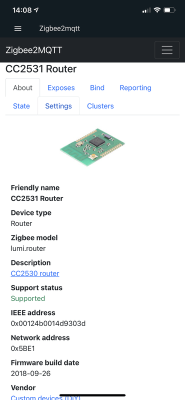

Ik heb mijn CC2531 voorzien van router firmware en niet van coördinator firmware. Bijgevoegd twee screenshots waar ik mijn firmware versie kan zien. Afbeeldingslocatie: https://tweakers.net/i/OtyEAKh3l1BOBqml4-xO8jW4wXE=/x800/filters:strip_exif()/f/image/rhkMdtZKauFol9TAsISiZGDR.png?f=fotoalbum_large
Afbeeldingslocatie: https://tweakers.net/i/9IstCRf0Sid3SHo9ot9z0aFjoQU=/x800/filters:strip_exif()/f/image/AncNBdmQ64WeGU20pTZEQwwX.png?f=fotoalbum_large
Mijn coördinator betreft een CC2652 en daar heb ik geen problemen mee.

@CDAAbeltje Ahh, sorry, had ik even gemist |:(
Zie je in de MQTT berichten toevallig deze versie ook voorbij komen? Anders zou het kunnen zijn dat Zigbee2MQTT gewoon nog de versie onthouden heeft (/niet heeft geupdate).
  • CDAAbeltje
  • Laatst online: 15-10 21:16
CDAAbeltje
Cool Down !
@Septillion,
Het enige wat ik in de debug logs voorbij zie komen is het volgende:
[CC2530 router](http://ptvo.info/cc2530-b...","friendly_name":"CC2531 Router","hardwareVersion":1,"ieeeAddr":"0x00124b0014d9303d","lastSeen":1612445091224,"manufacturerID":4447,"manufacturerName":"LUMI","model":"CC2530.ROUTER","modelID":"lumi.router","networkAddress":23521,"powerSource":"Mains (single phase)","type":"Router","vendor":"Custom devices (DiY)"}],"type":"devices"}'
  • Septillion
  • Laatst online: 00:07
Septillion
@CDAAbeltje Mm, daar staat geen versie bij. Zou kunnen dat hij dit dus niet telkens stuurt en dat Zigbee2MQTT dus nog de oude toont. Je zou hem eens opnieuw kunnen pairen :)
  • CDAAbeltje
CDAAbeltje
Cool Down !
@Septillion,
Ik heb de CC2531 niet eerder gepaird gehad.. Afgelopen dinsdag voorzien van de router firmware en daarna voor het eerst gepaird. Dit kan dus niet met een stukje historie te maken hebben.. Ik heb deze vraag ook al uitgezet bij de ontwikkelaar op ptvo.info maar helaas nog geen reactie.
  • Septillion
Septillion
@CDAAbeltje Je kan als nog even tijdens pairen kijken of de info van het device komt. Anders zou het een foutje van de maker kunnen zijn dat het de verkeerde versie uitspuugt. :+
  • CDAAbeltje
CDAAbeltje
Cool Down !
@Septillion, mee eens. Vanavond maar eens even proberen!

  • CDAAbeltje
CDAAbeltje
Cool Down !
@Septillion, zojuist geprobeerd. Helaas zonder gewenste resultaat. Nog steeds de oudere firmware.
Onderhand alle beschikbare firmwares geprobeerd en gepaird om te zien of er überhaupt verschil in zit maar helaas. Ik denk idd dat de ontwikkelaar wellicht vergeten is om een build nummer op te hogen. Aan de andere hand, het werkt wel prima maar goed.. Je moet toch wat te zeiken hebben hè :P
  • Septillion
Septillion
CDAAbeltje schreef op donderdag 4 februari 2021 @ 19:15:
:+ Maar dan verwacht ik inderdaad zoiets ja.
  • Fleshi
  • Laatst online: 05-08 21:21
Dat is idd. het probleem, ik zie namelijk exact hetzelfde :)
  • CDAAbeltje
CDAAbeltje
Cool Down !
@Fleshi, bedoel je mijn gezeik of zie jij een zelfde firmware versie aan jouw kant? :P
  • Fleshi
CDAAbeltje schreef op donderdag 4 februari 2021 @ 21:22:
Haha, ik bedoelde de firmware :)
  • CDAAbeltje
CDAAbeltje
Cool Down !
Fleshi schreef op donderdag 4 februari 2021 @ 21:23:
Allright.. Dan zoek ik niet verder. Thanx!!

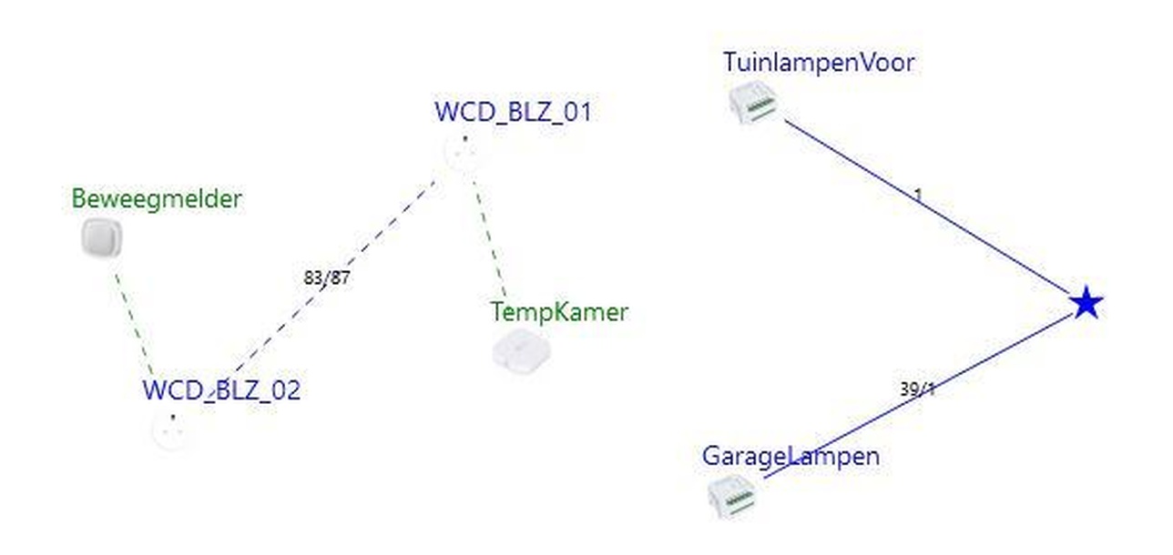

  • habbekrats
  • Laatst online: 21:52
Mijn zigbee netwerk ziet er nu als onderstaande map uit, ik vind het wat vreemd dat het 2 losse delen zijn? Of is dit normaal.
Afbeeldingslocatie: https://tweakers.net/i/4BLHKcrATqhxOmfzUekFzVnjarw=/full-fit-in/4920x3264/filters:max_bytes(3145728):no_upscale():strip_icc():fill(white):strip_exif()/f/image/ofXeB5aMVs0l3OGeGkAm2DVz.jpg?f=user_large

habbekrats schreef op zondag 7 februari 2021 @ 18:33:
even 'isAsibling' aanvinken ;)

Septillion
@habbekrats Denk dat je isPartent uit hebt. Je kan ook isASibling aanzetten zoals @sjorsjuhmaniac zegt maar vind ik vaak niet zo overzichtelijk/nuttig.

sjorsjuhmaniac schreef op maandag 8 februari 2021 @ 17:10:
voor een 10e een wall plug kopen en die op de 1e ergens inpluggen ;)
Edit: dan heb je een werkende zigbee wallplug + een repeater in 1
Die snap ik niet, een zigbee wallplug doet toch niks repeaten?
  • sjorsjuhmaniac
  • Laatst online: 23:36
DaYwaLkUr schreef op maandag 8 februari 2021 @ 20:36:
Zeker wel, alles wat op netspanning is aangesloten is automatisch ook een zigbee router (repeater). Er is een merk / type wat niet netjes alles doorstuurt (weet zo 1,2,3, even niet meer welke dat was) maar bv die 10e plug van Lidl heb ik nog geen klachten over gelezen.
Als voorbeeld even een plaatje gestolen van @habbekrats , de WCD (router) items in dit netwerk zijn dus zigbee devices die op netspanning werken. De beweegmelder is op batterijen en is VIA de WCD(router) verbonden met de controller.
Afbeeldingslocatie: https://tweakers.net/i/HQprBmXTpG2bal89HmezPfZFIl8=/full-fit-in/4920x3264/filters:max_bytes(3145728):no_upscale():strip_icc():fill(white):strip_exif()/f/image/mrM5fZRgUFI0CgIWxNaWeJWB.jpg?f=user_large
[ Voor 4% gewijzigd door sjorsjuhmaniac op 08-02-2021 21:30 ]
