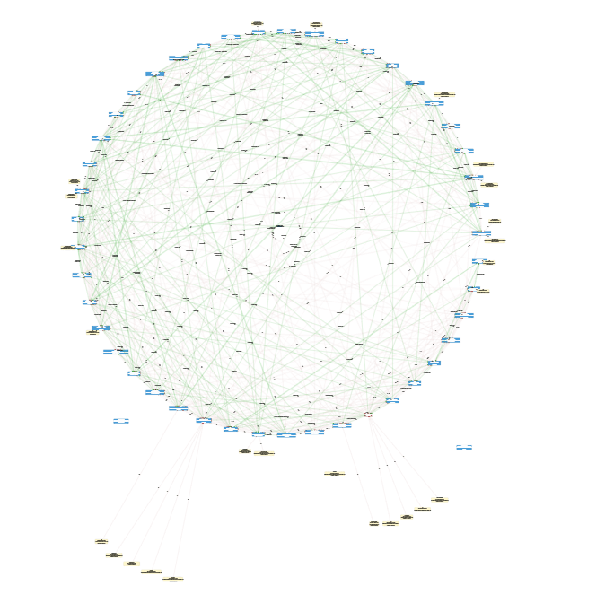

  • HF5236
  • Laatst online: 08:01
Septillion schreef op maandag 1 februari 2021 @ 13:56:
@HF5236 Volgens mij zend Zigbee op minder vermogen, zeker de batterij devices. Is ook logisch, Zigbee is bedacht om zuinig te zijn, Wifi absoluut niet. Daarnaast is de antenne van een standaard CC2531 niet echt geweldig.
Ik heb nu onderstaande mapping, mijn bewegingsensor stopte er vanmorgen opeens mee (vrij nieuw, laatste batterij status 100%) en die heb ik na het bestuderen van de mapping naast de schakelaar van mn koffiezetapparaat gelegd.
Klopt het dat die stippellijn in de mapping betekent dat er geen verbinding is?
En zou de sensor automatisch moeten verbinden als hij weer in de range zit of moet ik dit op een andere manier (opnieuw pairen?) doen>?Afbeeldingslocatie: https://tweakers.net/i/nNVW7f4v4YzU5lsBY2OHClDIeQY=/full-fit-in/4000x4000/filters:no_upscale():fill(white):strip_exif()/f/image/eiMP4XTOCLGpRkDmQM21sajI.png?f=user_large
Afbeeldingslocatie: https://tweakers.net/i/g_qrXn36UnhMEwPa0yCt7gOOioI=/full-fit-in/4000x4000/filters:no_upscale():fill(white):strip_exif()/f/image/WbRiaEesp6MS4pv8QDxcsTEM.png?f=user_large
  • Septillion
Septillion
@HF5236 Ja, die heeft een verbindingsprobleem. Zou op zich vanzelf terug moeten komen. Mits hij gewoon werkt en niet het netwerk is vergeten (aka, geen onsuccesvolle pair met je eigen netwerk hebt gedaan sinds dit probleem ontstond). Batterij devices kan soms even duren. Een aantal (bijvoorbeeld Xiaomi) kan je een nieuwe poging laten doen door eens kort op het knopje te drukken. (Ipv lang voor pairen) Dan proberen ze direct hun status te melden.

  • BurnerT
  • Laatst online: 21:05
Ik heb me zojuist in het aantal vergist :p het zijn er 73 -1(coördinatorAfbeeldingslocatie: https://tweakers.net/i/aCVx-RjaTJ4km5GLGa17j0fq90k=/full-fit-in/4000x4000/filters:no_upscale():fill(white):strip_exif()/f/image/6bhplGv7qfFRgZamuezPyYGH.png?f=user_large)

[...]Klopt het dat die stippellijn in de mapping betekent dat er geen verbinding is?
Nee, uit de legenda van v1.17.1:
* is Coordinator
Green means End Device
Blue means Router
Solid lines are the link to the Coordinator
Dashed lines are the link with Router
Link quality is between 0 - 255, values with / represents multiple types of links
