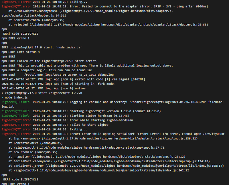

Sinds kort heeft mijn CC2531 stick het begeven en ben ik overstapt op een CC2652 Stick.
Deze heb ik met wat moeite succcesvol geflashed met de nieuwste firmware.
Nu wil ik deze actief krijgen op mijn Home Assistant software, maar dit wil nog niet echt lukken.
In mijn Zigbee2Mqtt logs krijg ik het volgende:

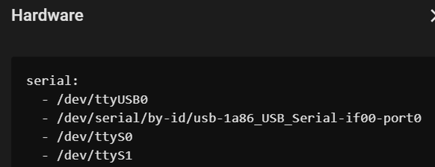

Je zou denken dat het iets te maken heeft met rechten op /dev/ttyUSB0 maar zelfs wanneer ik de rechten op 777 zet krijg ik dezelfde melding terug.
Mijn HomeAssistant draait virtueel op ESXi, Daar is de USB goed gemount.
Ik krijg alleen wel de volgende melding steeds terug:
Afbeeldingslocatie: https://tweakers.net/i/npb0Ag9IFT8zcJNzxbA4BTy7qs8=/full-fit-in/4000x4000/filters:no_upscale():fill(white):strip_exif()/f/image/XimnlOQeApuynZCZ4gmIzRAX.png?f=user_large

Ik heb de standaard dingen al geprobeerd zoals:
-USB opnieuw flashen
-machine's geherstart
-USB opnieuw mounten
-USB opnieuw plaatsen
-modemManager gedeinstalleerd
Iemand nog een idee?
Alvast bedankt

@Mr-Robot , al een andere USB poort geprobeert?
Dit kan nl aan de interne USB hub liggen op je moederbord.

Zit hij niet stiekem om ttyACM0?

@Mars Warrior Zojuist in alle beschikbare USB poorten geprobeerd, Zigbee gestopt andere USB geprobeerd en zo maar door maar nog steeds dezelfde melding.

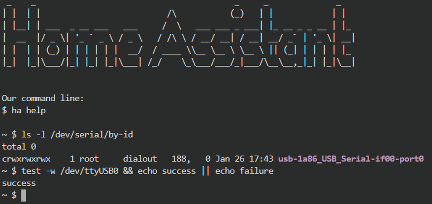

@Hmmbob Wanneer ik dit command uitvoer "ls -l /dev/serial/by-id" Krijg ik het volgende terug;
Afbeeldingslocatie: https://tweakers.net/i/u_ORMXJW57BN3dhgxhrE6qw-2u0=/800x/filters:strip_exif()/f/image/Cnmlu8QPmf0dFXmqTeOOiy4C.png?f=fotoalbum_large
Verder geeft: test -w /dev/ttyUSB0 && echo success || echo failure een succes terug...

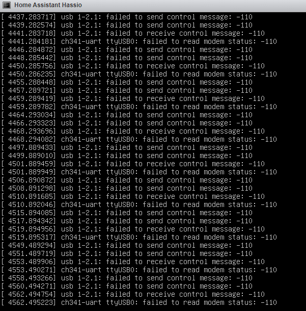

Valt me nu op dat ik steeds 2 verschillende foutmeldingen krijg ik de logs:
Afbeeldingslocatie: https://tweakers.net/i/Xuf7vi8mqniMv1xZlO_GnDHgIHE=/800x/filters:strip_exif()/f/image/IIQSoD6DjmLkzfJZcQYbYLSf.png?f=fotoalbum_large

  • Hmmbob
  • Laatst online: 21-10 19:13
Mr-Robot schreef op dinsdag 26 januari 2021 @ 10:33:
Als welke gebruiker voer je dit uit?

@Hmmbob Als mijn standaard login user!
  • Hmmbob
Dat zegt niets, kan ook root zijn :+
Draait je zigbee2mqtt als dezelfde user?

Ik draai de Home Assistant (official Zigbee2MQTT add-on), Dus ik weet eerlijk gezegd niet als welke user de addon wordt gedraaid... Als ik een uitdraai maak van al mijn users:
Afbeeldingslocatie: https://tweakers.net/i/oWbjEPm1rU8tJKSemWmU7DA9KY0=/full-fit-in/4000x4000/filters:no_upscale():fill(white):strip_exif()/f/image/YXGod3kse7ZrJZKLqfYxn7k3.png?f=user_large
Heb ik root en mijn non root user, Beide krijgen een succes terug

stomme vraag maar heb je de machine al eens herstart ?

Yes!! Zowel de gehele ESXI host als de VM zelf.

Waar draai je dit command nu ? Is dit in HA of op de host machine? Dit zou je in de HA console moeten testen.
Wat gebeurt er als je /dev/serial/by-id/usb-1a86_USB_Serial-if00-port0 gebruikt als device?

  • Mr-Robot
  • Registratie: Juni 2015
  • Laatst online: 05-10 15:03
sjorsjuhmaniac schreef op dinsdag 26 januari 2021 @ 13:42:
Heb je HA supervisor geinstalleerd? je kan eens kijken of HA hem uberhaupt op je 'vm systeem' ziet:
Supervisor -> System -> Host System -> Kebab Menu -> Hardware.
Staat hij daar in het lijstje ertussen?
@sjorsjuhmaniac Dank voor je reactie;
Ik draai dat commando op de hostmachine(vm) zelf, Zojuist in de HA Console geprobeerd dit lijkt ook gewoon goed te gaan!
Afbeeldingslocatie: https://tweakers.net/i/XCDqp1C3rGkG-moZmYRIrD70lqo=/full-fit-in/4000x4000/filters:no_upscale():fill(white):strip_exif()/f/image/jxQTx7fwW0jkD6t1ulMiFk9A.png?f=user_large
HA supervisor is geïnstalleerd, en ja daar staat die tussen!
Afbeeldingslocatie: https://tweakers.net/i/DG70UgOwWG0S3yL69VIEN4T0_-k=/full-fit-in/4000x4000/filters:no_upscale():fill(white):strip_exif()/f/image/AdQwvWaSe0WPXCxZuKY4jocb.png?f=user_large
@synoniem Ah dit is een goede! Ik had even goede hoop dat dit de oplossing zou zijn maar nope.
Ik krijg dezelfde melding terug
Afbeeldingslocatie: https://tweakers.net/i/abPJWYg_zvDuo8zWrv5VHTxIUaY=/full-fit-in/4000x4000/filters:no_upscale():fill(white):strip_exif()/f/image/0u2UFTfq2hBwKyEFoYDcyfgy.png?f=user_large
Zoals je ziet zijn de rechten op 777 ingesteld dus dit zou ook niet het probleem moeten zijn :|
Iemand nog een idee :)
  • sjorsjuhmaniac
  • Laatst online: 23:36
@Mr-Robot ok HA zelf heeft iig rechten om de communiceren met je stick.
Ik heb iets meer info nodig om je setup te begrijpen. Hoe draai je het nu?
host --> esxi --> HA official vmware image --> z2m add-on (docker)?
Open een console tegen de container van z2m (sh, heeft geen bash) en test daar nogmaals hetzelfde. Je kan ook eens kijken wat lsof laat zien, dat daar niet meerdere processen staan oid.
Kun je op een andere host de z2m docker draaien om te testen? Ik zou ook eens zeker stellen dat z2m, zonder alle VM en andere extra lagen, gewoon happy is met je stick. Dus even dezelfde docker image op een andere host draaien. Ik zou ook geen config knippen en plakken maar alleen even de mqqt broker en dev path invullen, de rest laten staan zoals het standaard komt.
  • synoniem
Mr-Robot schreef op dinsdag 26 januari 2021 @ 17:49:
Heb je de modemmanager uitgeschakeld op je VM?
sudo systemctl disable ModemManager
sudo systemctl stop ModemManager
Heb je --device=/dev/serial/by-id/usb-1a86_USB_Serial-if00-port0 opgegeven bij het docker commando voor HA?
In het ene geval kan de modemmanager de besturing dwars zitten.
Het tweede geval is nodig omdat de container lees en schrijfrechten op het device nodig heeft.

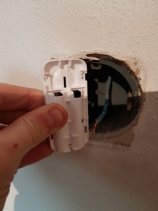

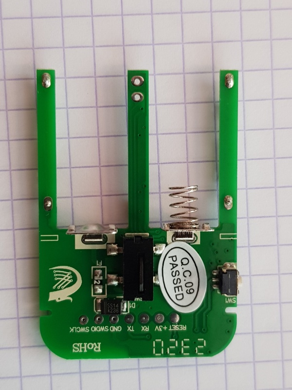

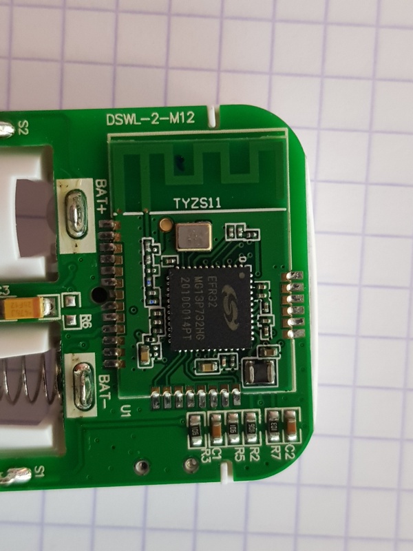

  • SkullboyNL
  • Laatst online: 11:14
@sjorsjuhmaniac Hierbij de gevraagde foto's
Afbeeldingslocatie: https://tweakers.net/i/_aiwgFADSPtrsATMAtYcdQgFP_A=/x800/filters:strip_icc():strip_exif()/f/image/IcMPHHxzkpSFhxSP4DL8jdL9.jpg?f=fotoalbum_large
Afbeeldingslocatie: https://tweakers.net/i/UDCJ_RATfCL8CVstllR59NLrFfA=/x800/filters:strip_icc():strip_exif()/f/image/VRobuZDPseD8VqEpfvZo2C3a.jpg?f=fotoalbum_large
Afbeeldingslocatie: https://tweakers.net/i/z8p_2J-S6R54eFDAlbXI_gz6LMA=/x800/filters:strip_icc():strip_exif()/f/image/J46wm8BQL92rV1lUfSLfjW1y.jpg?f=fotoalbum_large
Er wordt gebruik gemaakt van een Tuya TYZS11 module met daar op een
efr32mg13p732hg chip.
Afbeeldingslocatie: https://tweakers.net/i/7jPD8N3ZDBTTVQ0urDgc8RmYkQY=/x800/filters:strip_icc():strip_exif()/f/image/1UYfkfBbv6Z1HQPUWXpYOFRB.jpg?f=fotoalbum_large
Het past helaas niet in een 1 wcd gat. Maar ik ga een nieuwe behuizing maken en printen en dan moet het wel passen.
Afbeeldingslocatie: https://tweakers.net/i/i-GFyNMbChOql9dYmM-9pUemm10=/x800/filters:strip_icc():strip_exif()/f/image/v26pjmXC8DzM5OD7s2ajOW0d.jpg?f=fotoalbum_large

  • Mr-Robot
sjorsjuhmaniac schreef op dinsdag 26 januari 2021 @ 18:39:
@sjorsjuhmaniac Dank voor je reactie en excuus voor mijn late reactie.
Ik draai mijn Home Assistant als volgt (denk ik :P Ik draait het al zo voor 2/3 jaar dus eerlijk gezegd geen idee meer hoe ik alles toen heb geconfigureerd):
ESXI > VM (Ubuntu 18.04 stand alone) > Home Assistant in docker > z2M Docker
Afbeeldingslocatie: https://tweakers.net/i/bLAttkeZJof3hHBm4Rv9ITe8HdE=/x800/filters:strip_exif()/f/image/1Bm0NW4MpzPFcAMBNjWm4dj6.png?f=fotoalbum_large
Afbeeldingslocatie: https://tweakers.net/i/cho8hWTXdj3KZqIZahgNdj4T060=/800x/filters:strip_exif()/f/image/VRjFTuFVMjk2CQ7eVBISjI1B.png?f=fotoalbum_large
Ik doe erg weinig met docker. Eerlijk gezegd heb ik geen idee hoe ik op een andere host een docker container kan aanmaken met een MQTT broker. Ik doe alles via de Add On store van Hassio (GUI)
Ik zit nog te twijfelen om Hassio over te zetten naar mijn synology nas om te kijken of daar alles wel werkt maar ik verwacht dat dit wel wat meer voeten in de aarde heeft dan dat ik denk... Of is er een handige migration tool oid?
@synoniem Ook bedankt voor je reactie, Modem manager heb ik al verwijderd maar ook dit heeft niks geholpen.
Wat bedoel je precies hiermee? "Heb je --device=/dev/serial/by-id/usb-1a86_USB_Serial-if00-port0 opgegeven bij het docker commando voor HA?"
Waar zou ik dit kunnen invullen? Niet in het config bestand van Zigbee2MQTT toch?

SkullboyNL schreef op donderdag 28 januari 2021 @ 13:18:
Afbeeldingslocatie: https://tweakers.net/i/Kss6bpF2Hs6CrZb7MqLIlQ871W8=/800x/filters:strip_icc():strip_exif()/f/image/I32XBrzFc49yb1LkjnJakFOy.jpg?f=fotoalbum_large Die van aqara werken prima in een pot achter de schakelaar :)
Gewoon terug in de originele behuizing drukken en erachter duwen. Batterij gaat bij mij al anderhalf jaar mee bij meermaals gebruik per dag. Zet hiermee ook de tv aan en kan de lounge scene er mee activeren.
Modificatie tijd is ongeveer 20 minuutjes.

BurnerT schreef op donderdag 28 januari 2021 @ 17:24:
[Afbeelding] Die van aqara werken prima in een pot achter de schakelaar :)
Helaas is hier een push schakelaar voor nodig en werkt dat niet met een on/off schakelaar.

Mr-Robot schreef op donderdag 28 januari 2021 @ 13:20:
Als ik de foutmelding zie heb ik het idee dat de stick door een ander process in gebruik is. Ik heb niet het idee dat je geen 'rechten' hebt.
om met het makkelijkste antwoord te beginnen: docker op een andere host.
Op een *nix distributie:
- zorg dat docker geinstalleerd is
-- vaak via een mooie desktop omgeving gewoon te doen , bv in Ubuntu NOTE: je moet 'docker.io' hebben in Ubuntu, om de verwarring compleet te maken
-- docker heeft zelf best goede info hoe te installeren op verschillende platformen
- zigbee2mqtt draaien in docker heeft ook een duidelijke uitleg. Dit gaat echter wel over de commandline op linux
Voor je huidige setup:
- als ik het nu helemaal snap draai je:
ESXi -> ubuntu vm ---> dockers voor HA
ESXi -> ubuntu vm ---> docker z2m (als HA add-on)
- bovenstaande is gunstig want dan heb je alleen maar 2 lagen waarop de stick wordt doorgegeven.
- de console printjes die je toont zijn dus van een console die je op de ubuntu vm draait?
- ubuntu vm heeft al geen modemmanager meer draaien
- kun je eens 'dubbel checken' wat docker in zijn device list heeft staan voor die container:
docker container inspect 9f14 | less
Ergens in de output met een devices stukje staan. hier moeten de juiste paden en permission vermeld worden
Mijn output als voorbeeld
"Devices": [
"PathOnHost": "/dev/ttyACM0",
"PathInContainer": "/dev/ttyACM0",
"CgroupPermissions": "rwm"
- Volgens mij had je nog niet in de container zelf getest, toch?
open ook eens een terminal in container:
docker exec -ti 9f14 /bin/sh
IN die docker terminal:
test -w /dev/ttyUSB0 && echo 'success' || echo 'fail'
volgende stappen zijn om de ha container te stoppen en zelf een nieuwe te starten om te testen.
Ik blijf er toch bij dat je eens op een andere host moet controleren of de stick uberhaupt wel goed functioneerd.
Thanks!
- 2 reed contacts, zijn die parallel aangesloten of apart op 2 gpio?
- ik schat dat je hem er wel in krijgt als je de batterij laat overlappen met de print, in plaats van de huidige opstelling.

  • bing69
  • Laatst online: 21-10 08:39
SkullboyNL schreef op woensdag 27 januari 2021 @ 19:42:
Ik ben aan het overstappen van 433mhz naar Zigbee. En 1 ding waar ik eigenlijk al snel tegen aansloop is dat ik mijn "oude" schakelaar wil hergebruiken. Ik ben dus opzoek naar een zender die het signaal van mij domme knop uitzend. In het verleden had ik een kaku awmd-250 dimmer tussen mijn led lampen en die kon dat prima. Maar ik kan voor zigbee alleen zender vinden voor push schakelaars.
Is er iets op de markt die een domme aan/uit schakelaar om kan zetten naar een zigbee zender? Mag ook best diy zijn ben aardig handig met de soldeerbout.
Soldeer twee draadjes op een xiaomi deur sensor en voilà
Afbeeldingslocatie: https://tweakers.net/i/c9qmtSvwRrQFsD39srWGTapiT5U=/800x/filters:strip_icc():strip_exif()/f/image/6tdxxbfsjvhdXcVh4IzdYnJX.jpg?f=fotoalbum_large
Afbeeldingslocatie: https://tweakers.net/i/ekjSJZkfbrYlJq0q0d1b60W_YsY=/800x/filters:strip_icc():strip_exif()/f/image/ke8u2zHgx7QOdFwPyG0iJyxi.jpg?f=fotoalbum_large
Afbeeldingslocatie: https://tweakers.net/i/-M5mBZmt1atpNhKKV0GPvgYko7I=/800x/filters:strip_icc():strip_exif()/f/image/FTuFbQOBkkBj2jDMd8c7EmjI.jpg?f=fotoalbum_large
Afbeeldingslocatie: https://tweakers.net/i/3k1w-SPWeu_SbZYoCbqdbrV7Qgo=/x800/filters:strip_icc():strip_exif()/f/image/a9pDMRhIu8RWcGA4PHUiN72x.jpg?f=fotoalbum_large

  • SkullboyNL
bing69 schreef op vrijdag 29 januari 2021 @ 10:27:
Dit is precies wat ik nu heb gedaan met een lidl sensor. Die os helaas wel wat groter dan de xiaomi dus past niet in de inbouwdoos. Ik zal gelijk een xiaomi bestellen.
