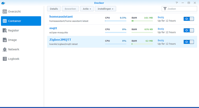

Ik heb een sonoff zbmini gekocht om toe te voegen aan home assistant via zigbee2mqtt. Als ik hem probeer aan te sluiten wordt er wel een device gevonden door zigbee2mqtt maar deze is niet bekend. Het log verwijst me door naar deze pagina
https://www.zigbee2mqtt.i..._support_new_devices.html
Hier staat uitgelegd hoe je de devices hanmatig kan toevoegen maar ik kom er nog niet uit. Kan iemand me hier mee helpen.
Ik draai zigbee2mqtt en home assistant in docker op een synology nas en gebruik een cc usb stick.
Als ikndeneerste stap volg dan krijg ik na het command wat start met git de melding command git not found.
Moet ik git installeren in docker? Wat heb ik hiervoor nodig?

Ik heb geen ervaring met het toevoegen met nieuwe devices maar kan je wel wat helpen met de handleiding.
Het is de bedoeling om het git commando te draaien op je HOST. De host is de omgeving waarin de zigbee docker draait.
vb 1: nas -> docker -> zigbee2mqtt. de HOST is hier de nas dus je moet het git commando op de nas uitvoeren en in niet IN de zigbee2mqtt docker.
vb2: nas -> proxmox -> Debian -> docker -> zigbee2mqtt. De host is hier Debian, en niet de nas.
Als ik kijk wat ze doen in de handleiding heb je echter GIT niet per se nodig. het 'enige' wat ze willen is een map, de map 'zigbee-herdsman-converters', beschikbaar maken IN de docker. DUs ipv git installeren kan je er ook voor kiezen om de zip van github te downloaden en deze map op je nas beschikbaar te maken in de docker.
De git oplossing is normaal gezien wel makkelijker maar als je eerst git weer moet installeren ... :)
Heb je toegang tot het bestandsysteem van de HOST? bv via samba shares of ssh/sftp? dan kan je alles op je eigen pc doen is gewoon de map over kopieren. Je kan dan ook nog eenvoudig het js bestandje op je eigen pc openen aanpassen en dan hoef je alleen de docker te herstarten om de wijzigingen van kracht te laten zijn.

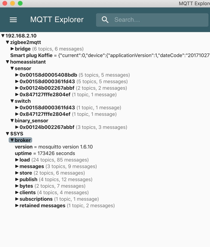

  • HF5236
  • Laatst online: 22-10 08:22
Jazsie schreef op zondag 10 januari 2021 @ 13:29:
Zou inderdaad toch eens nog eens proberen en of de log erbij pakken.
Ook meer informatie (hoe draai je z2m bv) is handig om verder te kunnen helpen :)
Het volgende zie ik in de logs:
info 2021-01-12 13:54:31: 0x00178801060dcebd (0x00178801060dcebd): Not supported (Router)
info 2021-01-12 13:54:31: 0x847127fffe2804ef (0x847127fffe2804ef): Not supported (Router)
geen idee welke hiervan de SONOFF is, ik herken beide apparaten niet 8)7
verder zie ik dit nu terug in het log
warn 2021-01-12 13:50:10: Received message from unsupported device with Zigbee model '01MINIZB'
warn 2021-01-12 13:50:10: Please see: https://www.zigbee2mqtt.i..._support_new_devices.html.
De boel draait op een synology ds218+ met behulp van een CC2531 Zigbee router stick. Heb de Sonof er nu naast in een stopcontact gezet

  • HF5236
Ik heb idd nog nooit geupdate dus dat zal vast helpen, ik snap alleen niet hoe ik dit kan doen. Ben nu via Winscp verbonden met mn NAS en zie als update beschrijving:
docker rm -f [ZIGBEE2MQTT_CONTAINER_NAME]
docker rmi -f [ZIGBEE2MQTT_IMAGE_NAME]
Kan ik deze commands gewoon in putty invoeren of niet en wat moet ik bij [ZIGBEE2MQTT_CONTAINER_NAME] invullen?
  • sjorsjuhmaniac
  • Laatst online: 22-10 22:23
HF5236 schreef op dinsdag 12 januari 2021 @ 14:47:
Je moet daar de 'echte' naam van de container op je systeem invullen.
docker ps
geeft je een overzicht van draainde containers.
Note: met die commands an zich update je helemaal niets :) deze commands gooien je container weg.
  • HF5236
Ah ok heb dat gedaan en krijg deze feedback
CONTAINER ID IMAGE COMMAND CREATED STATUS PORTS NAMES
8bf667ca0f73 koenkk/zigbee2mqtt:latest "docker-entrypoint.s…" 2 months ago Up 2 hours Zigbee2MQTT
Volgende stap is dus het verwijderen van de image, wat is het verschil tussen de twee commands?
docker rm -f [ZIGBEE2MQTT_CONTAINER_NAME] --> wat is de container name?
docker rmi -f [ZIGBEE2MQTT_IMAGE_NAME] -->docker rmi -f koenkk/zigbee2mqtt:latest
  • synoniem
HF5236 schreef op dinsdag 12 januari 2021 @ 15:51:
Het eerste commando verwijderd de container, het tweede commando de image van de container. Als die weg is en je wil zigbee2mqtt als container weer starten zal je hem moeten laten ophalen bij hub.docker.com. (docker pull koenkk/zigbee2mqtt:latest)
edit: met een nieuwe pull krijg je wel weer de nieuwste versie
[ Voor 4% gewijzigd door synoniem op 12-01-2021 16:09 ]
  • HF5236
Ok dus als ik het goed begrijp vul ik de onderstaande commands in
docker rm -f 8bf667ca0f73
zijn er nog meer stappen te volgen en klopt het eerste command wel, ik heb de container id gepakt omdat ik geen container name zie staan?

  • HF5236
Heb deze uitgevoerd en heb MQTT weer geinstalleerd maar dit is niet helemaal goed gegaan denk ik, heb het geinstalleerd met het volgende command:
sudo docker run -itd --name="Zigbee2MQTT" --net=host -e TZ=Europe/Amsterdam --device=/dev/ttyACM0 --restart=always -v /volume1/docker/zigbee2mqtt/data:/app/data koenkk/zigbee2mqtt:latest
Echter worden er geen dingen meer geladen in home assistant.
Uit Configuratiefile van home assistant:
mqtt:
   broker: !secret mqtt_url
   port: !secret mqtt_port
   client_id: home-assistant
   discovery: true
   discovery_prefix: homeassistant
   birth_message:
    topic: 'hass/status'
    payload: 'online'
   will_message:
    payload: 'offline'
Config file van zigbee2mqtt
homeassistant: true
permit_join: true
mqtt:
  base_topic: zigbee2mqtt
  server: 'mqtt://xxx.xxx.xxxx:xxxx
  client_id: zigbee2mqtt
  include_device_information: true
serial:
  port: /dev/ttyACM0
  disable_led: false
homeassistant_discovery_topic: homeassistant
devices:
  '0x00158d0005408bdb':
    friendly_name: Temperatuur_Slaapkamer
  '0x00158d000361fd43':
    friendly_name: 'Smart plug Koffie'
  '0x00124b002267abbf':
    friendly_name: 'Bewegingssensor douche'
  '0x00178801060dcebd':
    friendly_name: '0x00178801060dcebd'
  '0x847127fffe2804ef':
    friendly_name: 'Schakelaar douche spiegel'
De Sonoff wordt nu wel gevonden (schakelaar douche spiegel) maar in home assistant wordt niks gevonden. Kan geen foutmeldingen in de HA log vinden

HF5236 schreef op dinsdag 12 januari 2021 @ 20:08:
Wachtwoord en username MQTT? in HA-config? Het is handiger als je je snippets goede format geeft met erin plakken hier. YAML is tricky qua indenting!
Snippet mijn HA configuration.yaml
mqtt:
  broker: !secret mqtt_broker
  port: 1883
  discovery: true
  birth_message:
    payload: 'online'
  will_message:
    payload: 'offline'
  username: !secret mqtt_user
  password: !secret mqtt_passwd
Snippet mijn Z2M configuration.yaml
24
25
# Required: MQTT settings
mqtt:
  # Required: MQTT base topic for Zigbee2MQTT MQTT messages
  # Required: MQTT server URL (use mqtts:// for SSL/TLS connection)
  server: 'mqtt://your_host_location:1883'
  # Optional: MQTT server authentication user (default: nothing)
  user: A_user
  # Optional: MQTT server authentication password (default: nothing)
  password: A_Password
  # Optional: MQTT client ID (default: nothing)
  client_id: 'zigbee2mqtt-client'
  # Optional: Include device information to mqtt messages (default: false)
  include_device_information: false
  # Optional: MQTT keepalive in seconds (default: 60)
  keepalive: 90
  # Optional: MQTT protocol version (default: 4), set this to 5 if you
  # use the 'retention' device specific configuration
  version: 4
# Required: serial settings
serial:
  # Required: location of the adapter (e.g. CC2531).
  # To autodetect the port, set 'port: null'.
  port: /dev/ttyACM0
Ik gebruik deze
docker run -itd -v /srv/docker/zigbee2mqtt/data:/app/data --device=/dev/ttyACM0 -e TZ=Europe/Amsterdam -v /run/udev:/run/udev:ro --privileged=true --name=zigbee2mqtt --hostname=zigbee2mqtt --ip=192.168.132.129 --net=macvlan132 --dns=192.168.132.1 --restart=always koenkk/zigbee2mqtt:latest
Jij gebruik --net=host dus je zal alles in zelfde omgeving hebben draaien. IP, DNS en Domain is dan niet relevant. In je configs dan localhost. klopt je devicename van Coordinator?! /dev/ttyXYZ of wat dan ook? Clopt je volume? het pad voor :/app/data > -v /srv/docker/zigbee2mqtt/data:/app/data
[ Voor 12% gewijzigd door johan2009 op 12-01-2021 21:16 ]

  • HF5236
sjorsjuhmaniac schreef op woensdag 13 januari 2021 @ 00:24:
de pull was niet nodig omdat dat automagisch gebeurt als je een run commando gebruikt. Maar het kan ook geen kwaad.
het stukje "/volume1/..." ziet er voor mij vreemd uit, maar kan wel correct zijn. Je 'zegt' hier dat erop je nas dus een map bestaat op de locatie "/volume1/....." bestaat die map ook echt? is dat dezelfde map die je hiervoor gebruikte?
Was je bestaande configuratie wel geladen? ik bedoel: als je dus op de frontend/web interface van z2m inlogt/opent zie je dan je bestaande netwerk/devices?
Ik vermoed dat die map niet goed is en je gewoon je bestaande config niet geladen hebt maar met een schone lei begonnen bent.
Wat was het oude commando waarmee je de container startte? dat commando zou namelijk niet verandert moeten zijn: de image is alleen geupdate.
Ik raad ook aan om eens naar een oplossing als portainer te kijken. Dit helpt je enorm in het beheer van dockers als je niet zo veel ervaring hebt.... maar ook als je wel ervaring hebt hoor :+
website: https://www.portainer.io/
live demo: https://www.portainer.io/live-demo (als je na inloggen op 'swarm' klikt en links op 'container' kan je bv draaiende containers zien en wat je daar allemaal kan doen met 'eenvoudig klikken ) 8)
install: https://documentation.por...eploy-portainer-in-docker
Ik heb portainer al eerder voorbij zien komen, werk nu met de docker interface op mn nas (zie afbeelding). Draai alleen HA, mqtt en zigbee2mqtt er op. Hier kan je ook makkelijk zien wat er aan staat en kan je ook containers stoppen/starten.
Afbeeldingslocatie: https://tweakers.net/i/a3a7aAiOVrxsptVyiOH7zKecjY8=/800x/filters:strip_exif()/f/image/mLAiBolJwCepAw9KRq5QmboQ.png?f=fotoalbum_large
Wat betreft de mappenstructuur heb ik dezelfde structuur aangehouden als waar de vorige versie was geinstalleerd. Deze is ook aanwezig op mn Nas.Afbeeldingslocatie: https://tweakers.net/i/Q0HP3zpjmxc0rGa1-v0AnC3sMks=/full-fit-in/4000x4000/filters:no_upscale():fill(white):strip_exif()/f/image/ApubcuZDEbSbJEaT5zLHlbWs.png?f=user_large
Ik heb nu ook handmatig Zigbee2Mqtt uit mn home assistant verwijderd en weer toegevoegd maar nu zie ik helemaal niks meer qua devices. Zigbee2mqtt is wel gewoon verbonden met de server en alle apparaten.
Is het misschien een idee om helemaal opnieuw te starten en eerst alles te wissen (Zigbee2MQTT)
Zo ja hoe pak ik dit aan?

  • sjorsjuhmaniac
HF5236 schreef op woensdag 13 januari 2021 @ 08:50:
Wat betreft de mappenstructuur heb ik dezelfde structuur aangehouden als waar de vorige versie was geinstalleerd. Deze is ook aanwezig op mn Nas.[Afbeelding]
Ok, goed, je map klopt dus.
Top die interface, ik ben er niet mee bekend maar ziet er handig uit. Klik eens op zigbee2mqtt en kijk eens of je ergens bovenstaande /volume1/ map kan terugvinden. Ik verwacht dat als je erop klikt je een detail pagina kreeg met gegevens van de container. Je moet daar dus je volum1/.... /app/data zien terugkomen. Zou ik even dubbelchecken.
Kan je de logs ook via deze interface zien? dan zou ik die ook even bekijken. Even checken of daar geen errors tussen staan.
Vervolgens nog eens inloggen op de webinterface. de interface zit standaard op port 8080. Kijk daar eens of alles nu werkt, zie je je bestaande devices? je bestaande netwerk? Als je die niet ziet wordt je bestaande config/data niet geladen en moeten we het probleem daar zoeken.
Een upgrade van z2m brengt natuurlijk ook enkele veranderingen met zich mee. Misschien moet je in z2m wel een nieuwe optie instellen of is een oude vervallen... geen idee. Ga eens naar de settings in de interface en loop ze eens na. Maar eerst bovenstaande maar eens bekijken.
Komen de bericthen van z2m wel bij de mqtt server aan? is daar geen probleem? Als er namelijk daar niets aankomt kan HA ook niets. :+
Opnieuw beginnen kan altijd, maar dan moet je alles opnieuw pairen :(
  • HF5236
sjorsjuhmaniac schreef op woensdag 13 januari 2021 @ 09:00:
Als ik er op klik zie ik inderdaad /docker/zigbee2mqtt/data terugkomen, het volume1 deel niet maar ik denk dat dit komt volume1 de standaardmap is waar je alleen boven kunt kijken met sudo -i
Ik zie wel dat ik de timezone verkeerd heb staan, deze staat op Europe/Zagreg maar dat is dezelfde tijd als Amsterdam dus zou niet uit moeten maken.
Geen errors zichtbaar
Ik heb op port 8080 SABNzbd staan, ik ben niet bekend met de webinterface van zigbee2mqtt
Alles pairen vind ik geen probleem, heb nu nog maar 4 devices dus het is zeker een optie.

Huh? Je kan niet 2x z2m draaien. Of je draait het in Home Assistant of je draait het apart in een docker.
Op de foto zie ik het als docker dus dan moet je het niet nog eens in Home Assistant installeren...
Daarnaast zie ik dat je MQTT broker ook apart hebt draaien in een docker. Check je MQTT log files of er wel connectie is gemaakt vanuit z2m en HA.
Daarnaast kan je in HA ook een mqtt test doen (bij intergrations, mqtt settings).
Alternatief MQTT explorer op je windows systeem installeren en connecten naar je MQTT server, daar kan je alle MQTT berichten en dus de status inzien, zeer handige tool!

En afhankelijk van hoe je netwerk configuratie is mbt dockers kan dit tot problemen leiden...
ja, je kan het 2x draaien maar dat is hier niet de bedoeling.

In principe is dit niet goed, nja ... het is gewoon niet goed. Je zou ergens echt letterlijk de map /volume1/... moeten zien terugkomen. je hebt dat immers bij het starten opgegeven.
Staat er bij de /docker/zigbee2mqtt/data map ook wel dat die naar /app/data gebind is?

Ik denk zelf dat er ergens iets mis gaat tussen de connectie met home assistant want zigbee2 mqtt connect met alle devices (volgens de logs) alleen in home assistant is niets zichtbaar.
Heb je gekeken of er data in de mqtt server voorbij komt? anyway, ik zou beginnen met het vinden en gebruiken van de z2m web-interface omdat je dan eenvoudiger kan zien wat z2m in eerste instantie nu allemaal ziet/doet.

  • HF5236
Heb MQTT explorer ook geinstalleerd en een afbeelding gemaakt van de statusAfbeeldingslocatie: https://tweakers.net/i/h24VyLSqnrlLKqWsDIxhKd6I1to=/x800/filters:strip_icc():strip_exif()/f/image/SilOG66Wq8uKB9acpxnY7UC0.jpg?f=fotoalbum_large
Ik zie wel gewoon home assistant er tussen staan..
  • Jazsie
  • Laatst online: 22-10 19:16
HF5236 schreef op donderdag 14 januari 2021 @ 20:01:
Heb MQTT explorer ook geinstalleerd en een afbeelding gemaakt van de status[Afbeelding]
Ziet er goed uit zo, nu kan je dus werken aan de koppeling tussen HA en MQTT broker.
Woonachtig in België | 6200 Wp | eGolf 32kWh
  • sjorsjuhmaniac
Op zich ziet het er goed ... maar ik zie dat er maar voor 1 sensor data 'verstuurd' wordt : ik zie alleen 'smart plug koffie' in het zigbee2mqtt topic. In het homeassistant topic staan meer devices. Was dit misschien erg kort na het opstarten van z2m? of had je op dat moment echt maar 1 device 'aan' staan?
Zoals @Jazsie lijkt het er wel op dat dit iig moet werken, je zou dus de koffie plug in HA moeten zien als je de mqtt integratie hebt toegevoegd.
  • HF5236
sjorsjuhmaniac schreef op donderdag 14 januari 2021 @ 21:07:
Dat klopt, de rest heb ligt net buiten bereik op dit moment
  • sjorsjuhmaniac
HF5236 schreef op donderdag 14 januari 2021 @ 21:27:
Ok top, dan mqtt explorer laten draaien en HA + mqtt integratie aanzetten. je moet dan HA zien publishen dat het online is. En de koffie plug in de device list zien.
