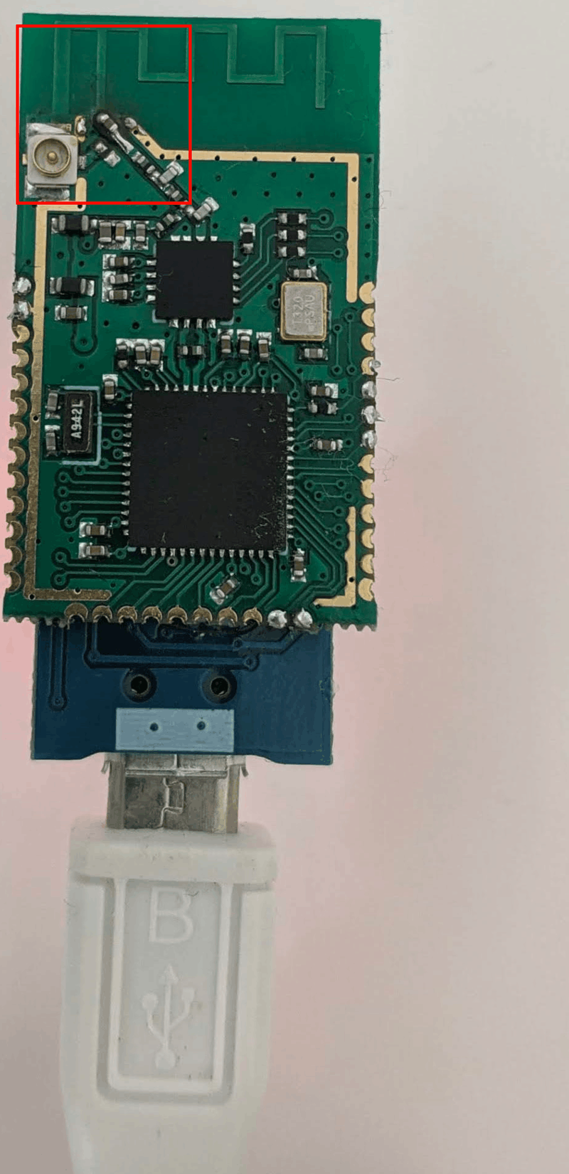

Tip voor de wat gevorderde hobbyist:
In plaats van een CC2531 stick heb ik een CC2538 module (aliexpress.com/item/4000924551647.html) en een CP2101 USB seriele module (aliexpress.com/item/32650176124.html) aan elkaar gesoldeerd. Dan heb je voor €6 een stick die in ieder geval een degelijk bereik heeft. Of het ook stabieler is zal de tijd moeten uitwijzen.
Zijn er mensen geïnteresseerd in uitgebreide instructies?
  • maartend
  • Laatst online: 22:25
Marijnus schreef op woensdag 23 september 2020 @ 13:39:
Juppa
Mits in te lezen in Home Assistant
[ Voor 9% gewijzigd door maartend op 23-09-2020 13:50 ]
  • Marijnus
  • Laatst online: 01-10 08:52
Materialen
  • CC2538 module, bijvoorbeeld deze
  • Let op! De voorgeflashte firmware van deze module is veranderd, waardoor je deze niet meer zomaar via UART kunt flashen. Vraag bij een leverancier om een module ZONDER geldige firmware.
  • CP2102 module, bijvoorbeeld deze, ik koos voor de "CP2102 micro"
  • (Eventueel) twee drukschakelaars, bijvoorbeeld zoiets, of zoiets
  • Eventueel externe antenne die op je CC2538 module past
  • Dunne draadjes. Ik heb spoeldraad gebruikt
  • Soldeergereedschap en stabiele handen
Verbinden
Maak de volgende verbindingen tussen de CC2538 en de CP2102:
CC2538 pinCP2102 pin
PA0TXD
PA1RXI
GNDGND
VDD3V3
Raadpleeg de productpagina van je gekochte CC2538 module om te checken waar deze pins zitten. Er zijn verschillende modules op de markt met verschillende pinouts.
Antenne
Als je een externe antenne hebt gekocht, kun je die aansluiten op de CC2538 module, en dan ben je klaar.
Maar je kunt ook de PCB antenne gebruiken, het bereik hiervan is redelijk goed (een stuk beter dan de CC2531). Hiervoor moet je wel een weerstand verplaatsen:
Standaard wordt de CC2538 zo geleverd:
Afbeeldingslocatie: https://tweakers.net/i/peU1zw4dk16hGrHU6jhO0Dg11m8=/800x/filters:strip_exif()/f/image/rZomQrme0HbcTlQyUOmQVTl4.png?f=fotoalbum_large
Om de PCB antenne te gebruiken:
Afbeeldingslocatie: https://tweakers.net/i/cKyrcd3ev-7_zvtSV86jEg-qJQU=/800x/filters:strip_exif()/f/image/lbvfnDb2rl20nqLcB3xn8KU5.png?f=fotoalbum_large
Dus soldeer de weerstand die daar zit los, draai hem 90 graden, en soldeer hem daar vast. Die weerstand is vrij klein, dit was voor mij een behoorlijk priegelwerkje.
Knopjes
We gaan zometeen de CC2538 via UART flashen. Hiervoor moet hij wel in de bootloader komen. Het is handig (maar niet noodzakelijk!) om hiervoor twee pushbuttons te solderen:
Knopje 1 (bootloader knopje) tussen GND en PA7.
Knopje 2 (reset knopje) tussen GND en RST.
Bam! Je bent klaar met solderen! Ik heb de CC2538 en de CP2102 aan elkaar gelijmd met een lijmpistool. Resultaat ziet er bij mij als volgt uit:
Afbeeldingslocatie: https://tweakers.net/i/S5SFe7UgY5laksUiss3llZ2Br8I=/800x/filters:strip_exif()/f/image/IYGIgP4VenNaywMTCvaULzU2.png?f=fotoalbum_large

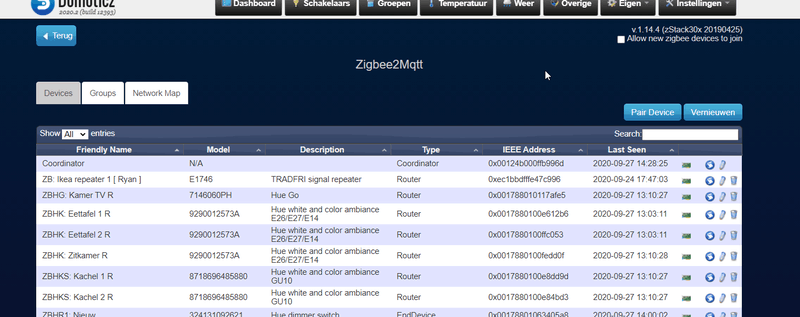

Ik krijg mijn zigbee rollershutter niet geleerd:
https://www.zigbee2mqtt.io/devices/mcdj3aq.html
Wat ik ook probeer ik krijg geen device geleerd.
Gebruik de z2m plugin in domoticz.
Afbeeldingslocatie: https://tweakers.net/i/I3NRCPC-qa2SJRZ-g2e0sjELMQ4=/800x/filters:strip_exif()/f/image/xamGcvbVbPs7Y0GrYzAcEaoc.png?f=fotoalbum_large
Wat ik ook vreemd vind is dat mijn config file ook niet wijzigt, als ik wat probeer te leren.
Zou domoticz verkeerde rechten hebben?
Afbeeldingslocatie: https://tweakers.net/i/XHG1s_Sm2Be-zyqnmimbKVxca64=/800x/filters:strip_exif()/f/image/6gj6SdchHxHSlGGDOtXfGSFT.png?f=fotoalbum_large
Is er een optie om via cli iets te leren?

cc2652r eindelijk binnen.
Kan ik de bestaande cc2531 eruit halen, en de cc2652r erin en zigbee2mqtt weer starten?
of moet ik een ander pan_id kiezen en alles opnieuw pairen
[ Voor 21% gewijzigd door sander817 op 04-10-2020 14:37 ]

sander817 schreef op zondag 4 oktober 2020 @ 14:34:
Ik zou even de handleiding van de leverancier lezen en die van zigbee2mqtt, want zomaar uitwisselen gaat niet werken is mijn ervaring. Je zult per stick toch ook sommige settings moeten instellen.
Grote kans dat je een nieuw pan_id moet instellen en dus alles opnieuw moet pairen.

  • Jacko01
  • Laatst online: 29-09 16:06
Uit de documentatie ...
(dus alles opnieuw pairen, je gaat ook van zigbee 1.2 naar 3.0)
Hoelang heb je op de CC2652R moeten wachten ?
slaesh’s CC2652RB stick #
USB connnected Zigbee adapter
Very powerful, will easily handle networks of 100+ devices.
Very good range (due to external antenna, SMA female connector)
Can be bought on Tindie
Coordinator firmware: Zigbee 3.0 (use CC2652RB_*.zip)
Flashing guide (requires no additional hardware to flash)
When migrating from another dongle (e.g. CC2531), make sure to modify your pan_id in your configuration, otherwise Zigbee2MQTT won’t start.
Skoda Kodiaq PHEV - Marstek V2 / V3 - 4x Toshiba Airco / Home Assistant HP Mini / DS1821

Mars Warrior schreef op maandag 5 oktober 2020 @ 00:46:
Als je simpelweg één van de 2652 stickjes neemt, dan zijn al je problemen opgelost. Je zit meteen op zigbee 3.0, hebt een veel groter bereik van de coordinator (sterker, en met antenne), en je kunt veeeeel meer devices koppelen.
Zoals ik eerder aangaf is bij mij mijn netwerk een stuk robuster geworden, al is het maar dat bijv. de Xiaomi sensoren nu plotseling wel aan de lampen hangen, en de lampen onderling het nu ook veel beter doen.
Vraag me niet waarom, want ik heb dus qua firmware daar niets veranderd. Blijkbaar doet deze nieuwe stick met zigbee 3.0 nog meer. Ik heb dus al mijn cc2530 routers ook kunnen verwijderen. Zijn niet meer nodig omdat de Ikea lampen nu plotseling wel die functie op zich nemen _/-\o_
Per saldo heb ik nu dus minder devices rechtstreeks aan de cc2652 coordinator hangen dan voorheen met de cc2531 coordinator :? Enkel en alleen doordat de Ikea lampen nu als router optreden...
Eens. Mijn hele netwerk is veel stabieler nu.
En de LAUNCHXL-CC26X2R1 heeft de mogelijkheid tot het aansluiten van een antenne, moet je een klein dingetje omsolderen. Buiten dat heeft deze sowieso al een véél groter bereik dan die 25xx sticks. Ik heb totaal geen behoefte aan een antenne. Zelfs de lantaarnpaal in de achtertuin (30m) doet het perfect.

Jacko01 schreef op zondag 4 oktober 2020 @ 15:04:
Kan ik wel alle device namen overnemen uit de oude configuration.yaml?

maartend schreef op maandag 5 oktober 2020 @ 09:32:
Kun je een link geven, want ik vind enkel dev bordjes en die zien er leeg uit.
Of moet het dit zijn? https://nl.aliexpress.com/item/32878025120.html
Je kan beter eerst kijken of je cc2531 kan flashen met source routing firmware ;) mocht dat niet zo zijn. ik heb nog wat CC2538 + CC2592 usb sticks in de bestelling staan. Even aan elkaar solderen op een mooi boardje en dan kunnen die in de verkoop voor de mede tweakers.
