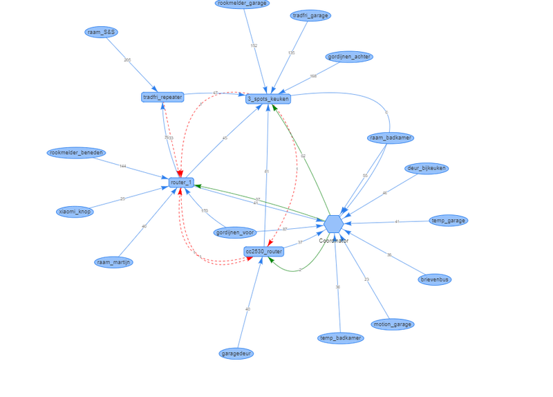

ik heb inmiddels ook een cc2530/cc2591 router toegevoegd, maar die heeft echt een belabberd bereik.
Staat op 2 meter van de coordinator...Iemand een idee?
De antenne heb ik al vervangen door een van een tplink router
Afbeeldingslocatie: https://tweakers.net/i/SDZIWzNAa0hVh3qnYNtx9yp4V9Q=/800x/filters:strip_exif()/f/image/F46rqa64s6k89axLa4AxUu5w.png?f=fotoalbum_large
  • Septillion
  • Laatst online: 00:37
Septillion
Afgezien van een paar die niet direct kunnen praten En de link van coördinator en router lijkt alles toch best okay verbinding te hebben... Zelf heb ik als slechtste verbinding 38 voor een uplink (naar coördinator) en 20 voor een downlink (van coördinator) en die haperen nooit.
En heb je dingen opnieuw aan je netwerk toegevoegd die baat zouden kunnen hebben van een extra router? Wat ik hoorde (en ook hier lijk te zien) is dan Xiaomi spul niet zelf van route wisselt. Ofwel, ze doen niets met een extra router tenzij je ze ook via die route aanmeld op het netwerk.

Hallo allemaal,ik ben nieuw in deze wereld en ik zit met iets vreemds waar ik niet uit kom en misschien doe ik het fout
Ik werk met Homebridge met een zigbee usb sniffer met antenne,en zigbee2mqtt plugin.
Op het moment dat ik 1 Aqara temp sensor koppel, werkt dit perfect en blijft hij ook temp's doorgeven, op het moment dat ik dan een 2e sensor wil koppelen, gaat de eerste "weg".
Afbeeldingslocatie: https://tweakers.net/i/Bd4a27Mrf-VpTZd2E8Nno_ZbawQ=/800x/filters:strip_icc():strip_exif()/f/image/RhAowiLU00OQAKteYhF9Aqe0.jpg?f=fotoalbum_large

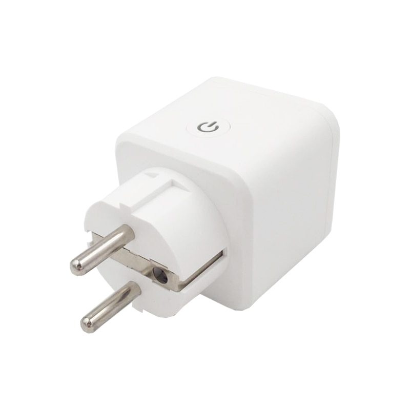

Ik dacht dat deze wel zouden passen: https://nl.aliexpress.com...042311.0.0.1e894c4dvXzVfO
Heb er in ieder geval 2 besteld.... Zie dat ze 46x46mm zijn met afgeronde hoeken, zou net moeten kunnen? Update: Moet makkelijk passen. Ik dacht even dat de diameter van inbouwdozen 50mm is, maar die is 80
Heb ook deze besteld: https://nl.aliexpress.com...042311.0.0.1e894c4dvXzVfO
Afbeeldingslocatie: https://tweakers.net/i/cxDUyxr25qGQ0m8WAr0wN6RBkoQ=/full-fit-in/4920x3264/filters:max_bytes(3145728):no_upscale():strip_icc():fill(white):strip_exif()/f/image/cFP5E0jvgwMk3gkahuc3rvDX.jpg?f=user_large
Volgens de productpagina kan die ook de stroom/verbruik meten, volgens zigbee2mqtt niet.. Ik ben benieuwd.
[ Voor 36% gewijzigd door HaTe op 09-09-2020 13:35 ]

Ik denk dat deze "Lonsonho" op Tuya gebaseerd is en ook 16A aankan. Het lijkt me dat dit een TS0121 variant is (net als de Blitzwolf BW-SHP13). Als dat zo is werkt hij out-of-the-box inclusief verbruik meten. Zigbee2mqtt website is nog niet aangepast, verbruik meten is recentelijk toegevoegd namelijk.
Maar misschien een stomme vraag, maar je wilt deze inbouwen? Daar zijn ze in principe niet voor bedoelt namelijk. Deze steek je in je stopcontact met een stekker van je bureau lamp, wasmachine, droger, etc in deze plug.
Oke top, nee ik ga hem niet inbouwen :)

HaTe schreef op woensdag 9 september 2020 @ 13:27:
Ik heb hem net vandaag binnen: meet prima stroomverbruik.
Weet zeker dat het dezelfde is, niemand anders gaat ook zo dom zijn om het uit knopje aan de zijkant te doen :D

Kunnen zigbee power plugs ook dienen als signaal versterker? Zo ja welke raden jullie aan?
Ik heb ook een zigbee stick cc2531 maar die heb ik gekocht van sonoff met al firmware erop.
dat was inpluggen, de zigbee integratie instellen en klaar.
[ Voor 6% gewijzigd door Vow op 19-09-2020 14:13 ]
