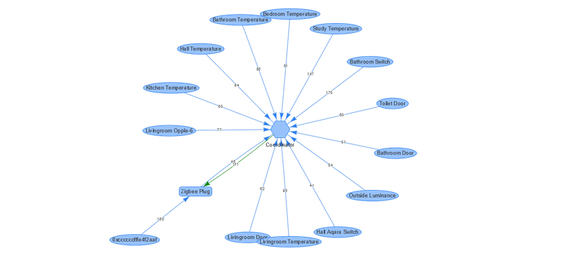

Meh, ik had al een tijdje problemen met mijn twee Ikea schakelaars (E1743). Deze reageren steeds ontzettend slecht en hadden vaak meerdere keren drukken nodig. Dichterbij lijkt iets te werken maar ook dan moest ik vaak meerdere keren drukken. Maar zodra ze een keer pakte dezen ze het ook weer even.
Alle andere devices, geen probleem. Op dit moment 13 devices verbonden (zou dus ook niet te veel moeten zijn voor een CC2531). Bestaande uit 3x Xiaomi deursensors (MCCGQ11LM), 3x Xiaomi temperatuur sensors (WSDCGQ01LM), 1x Aqara switch (WXKG02LM), 1x Opple switch (WXCJKG13LM), 1x MiJia lichtsensor (GZCGQ01LM),2x Konke bewegingssensor (2AJZ4KPBS) en dus de 2x Ikea schakelaars.
Nouwja, geen probleem. Boel ging (denk ik, maar weet niet zeker) in de soep toen ik de tweede Konke wilde koppelen. Pairing aan en hop, hij kwam erbij. Volgens mij zag ik ook nog batterij info maar op zijn plek wilde hij niet triggeren. Dacht, bereik is slecht, nu geen tijd voor.
Maar toen merkte ik dat de eerste Konko ook niet meer wilde triggeren. En toen begon het grote klooien 8)7 Tweede Konke wilde ik verwijderen (via Z2M Assistant) maar kwam in de log dat het faalde. Ook na proberen hem wakker te houden gebeurde er niets. Daarna force delete gedaan en batterij eruit. Maar dat hielp niet.
Ondertussen werd ik gek van alle berichten van de lichtsensor in de log tijdens het debuggen dus daar de batterij uit. Ik had nog wat temperatuur sensors liggen die niet gepaird waren dus ik dacht, daar eens mee kijken. Maar die zie ik nu niet meer verschijnen in HA en ook geen interview langs komen in de log van Z2M (na toestaan van pairen). |:( Rest van de sensoren doet het ondertussen nog prima (afgezien van de Ikea knoppen, Konke bewegingsmelder en de Aqara lichtsensor waar de batterij uit ligt).
Toen was ik het geklooi eigenlijk wel zat dus wilde stoppen. Batterij weer in de lichtsensor gedaan en weer bezig met andere dingen. Maar toen begon het met schemeren en geen licht in de woonkamer... Geeft die sensor schijnbaar niets door maar krijgt alleen steeds de laatste waarde vanuit Z2M. Proberen te pairen (dus denk dat hij gereset is...), force remove uit Z2M maar niets. Ik krijg deze sensor nu ook niet meer verbonden |:(
Iemand enig idee hoe ik mijn netwerk weer op orde kwam krijgen?

@Septillion
Een CC2531 toch? Misschien niet goed genoeg al, en/of te weinig routers?
Ik zou je netwerk overnieuw beginnen, eerste alle routers pairen, na stabilisatie de end-devices op de routers. Dat was mijn theorie tenminste, en alhoewel dat niet lekker begon een paar dagen terug, gaat het inmiddels nog steeds erg goed met 18 routers en 14 end-devices op een CC2530+CC2591. Binnenkort hopelijk 30 end-devices.

@Saturnus Ja, CC2531, sorry (aangevuld). Dus zou niet te veel moeten zijn.
Ondertussen lijkt het weer een beetje te werken (maar wilde het even afwachten voor ik hier triomfantelijk post). Ik heb uiteindelijke Z2M gestopt en de hele Z2M folder uit een snapshot terug geplaatst. Na het starten deed de lichtsensor nog niets maar dat was niet verwonderlijk na mijn repair pogingen. Maar hij liet zich weer pairen en ging weer netjes verder.
Daarna nog steeds issues met beide Konke sensoren. Deze willen beide hun status niet meer updaten |:( Eentje heeft het nog even (uurtje ofzo) gedaan maar daarna niet meer. Om problemen met het netwerk uit te sluiten weer geprobeerd een nieuwe temperatuur sensor te pairen. Dat ging zonder probleem. Sterker nog, heb er 3 bij gedaan en werken allemaal prima.
Ook heb ik nu mijn eerste router device gepaird, een Blitzwolf BW-SHP13 (ook al ziet Z2M hem nu nog als en Tuya zonder metering). Deze heb ik aan de andere kant van mijn woonkamer eens in het stopcontact gedrukt en warempel, de Ikea schakelaar daar in de buurt doet het nu stabiel. Netwerk map laat ook zien dat deze nu via de BW-SHP13 gaat. Grappig genoeg hangt deze BW-SHP13 verder van de coördinator dan de Ikea schakelaar. Ofwel, bereik van die dingen is dus gewoon om te huilen :/ Afbeeldingslocatie: https://tweakers.net/i/hVZKrfWgKKQrUWKez67mEONiNGM=/800x/filters:strip_exif()/f/image/BRkXOUFFMDDtfDiVLjAGU1TN.png?f=fotoalbum_large
Later nog even kijken of ik het aan durf die bewegingssensoren te verwijderen...

@Septillion
Ja dat is mijn ervaring ook. CC2531 is geschikt voor een student die op kamers woont, meer niet eigenlijk.
Ik denk dat je nu wel op de limiet zit, zeker als je geen extra routers gaat plaatsen.
Zie https://github.com/Koenkk/zigbee2mqtt/issues/3812 om de Blitzwolf BW-SHP13 nu al werkend te krijgen voor metingen. Let wel op dat de afwijking 15% kan zijn.

@Saturnus Ben ik het niet helemaal mee eens. Hij is wat beperkt voor aantal routes en children maar daar zit ik nog niet aan. Ook het feit dat ik daarna gewoon andere devices kon koppelen bevestigd dat voor mij. Dus lijkt er meer op dat op dit moment de Konke z2m door de war weet te schoppen. En dat het bereik van de ikea dingen echt waardeloos is.
Voor de Blitzwolf wacht ik nog gewoon even af. Heb er toch nog geen doel voor. Maar zag al dat ze niet al te nauwkeurig zijn :/ Gelukkig heb ik daar nog gewoon de BW-SHP6 (Pro) voor met Tasmota. Zijn nog kleiner en mooier ook.

Ik zou verwachten dat devices niet uit zichzelf via een router lopen als de coordinator "vol" is. Dat kun je niet sturen (zover ik weet).
Probleem leek inderdaad dat er te weinig routers waren.
Ik heb 4 IKEA GU10 spots toegevoegd en nu kan ik terug devices toevoegen.
Ik zie in de network map nu lijntjes via de spots lopen.

Hier waarom je die CC2531 links moet laten liggen:
Afbeeldingslocatie: https://tweakers.net/i/c4NMuk-VmlHzvAkfd6N6gs3hD3c=/full-fit-in/4000x4000/filters:no_upscale():fill(white):strip_exif()/f/image/4iwMsHih4kCESwHHCIdyuB7T.png?f=user_large
Eerste verticale lijnen is externe antenne gesoldeerd, tweede is een stuk of drie Blitzwolf BW-SHP13 routers, derde is weg met CC2531, hallo CC2530+CC2591.
Problemen die nog open staan:
1. Lijkt alsof nieuwe apparaten niet via Philips Hue apparaten kunnen joinen.
2. Teveel end-nodes op 2 routers. Voor zover ik begrijp kan je dit niet beïnvloeden.
  • BurnerT

  • Saturnus
BurnerT schreef op maandag 3 augustus 2020 @ 15:58:
@Saturnus Dat vraag ik me al een flinke tijd af waarom de 2531 alsnog als de z2m stick wordt gezien op de site van z2m.
Dit ding is zo ongelofelijk ruk tov de verbeterde versies. Of zou het komen om mensen te lokken met de super lage prijs :p
Lokken denk ik niet, dat lijkt mij niet de intentie. Volgens mij was het een paar jaar terug een van de heel weinige opties, daarom staat hij er nog tussen. Het zou mij niks verbazen als je een issue aanmaakt of pull request op wijziging van de documentatie waarbij dit vermeld wordt, dat direct geaccepteerd wordt.
Ik gebruik de CC2531 nu voor sniffen, dat doet het prima. Verder is mijn mening dat die op studentenkamers ook prima werkt.
Mozart schreef op maandag 3 augustus 2020 @ 15:59:
Kun je iets meer informatie geven? Is er iets niet goed aan de cc2531 en hoe moet ik dat uit je grafiek opmaken?
Het is een grafiek van de link quality. Een getal tussen de 0 en 255. Het hoeft niet alles te zeggen, maar al die apparaten samen die zo'n stap omhoog maken...zegt wel wat. Je gaat de limieten van de CC2531 merken als je een middelgroot huis hebt en in de uithoeken sensoren plaatst. Die zijn dan soms niet bereikbaar. Apparaten toevoegen kan ook problematischer zijn. En schakelen van routers gaat wat sneller.
Afbeeldingslocatie: https://tweakers.net/i/X_xzRAxFbL8hkZxLzlFqC9tSJxA=/full-fit-in/4000x4000/filters:no_upscale():fill(white):strip_exif()/f/image/jglCJ6HTL5RupmjPYF6S3myz.png?f=user_large
Intussen is dit het netwerk. Ben benieuwd wanneer de CC2530+CC2591 het niet meer aan kan.

Ik ben wel benieuwd naar je Link/Route Graph! Uitleg hier
