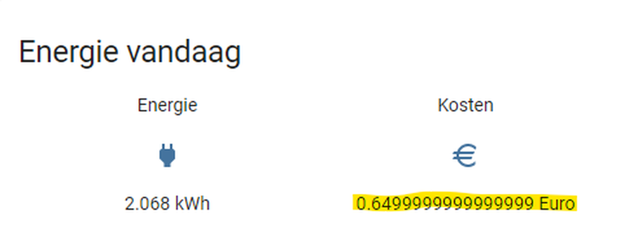

Wat doe ik verkeerd op het moment dat ik dit in mijn entity card krijg ?Afbeeldingslocatie: https://tweakers.net/i/z7YUidjMEluV95J1YAL2BpBqiW4=/full-fit-in/4000x4000/filters:no_upscale():fill(white):strip_exif()/f/image/uQb027aM0j4ljaRBTQm2V4n6.png?f=user_large
In het script gebruik ik dit
[code] - platform: template
sensors:
energie_kosten_dag:
value_template: "{{ states('sensor.kosten_hoog_tarief') | float + states('sensor.kosten_laag_tarief') | float | round(2) }}"
unit_of_measurement: "Euro" [/code]
Die round 2 zou het trucje toch moeten uitvoeren zodat er niet zoveel decimalen achter de comma komen ?
Verkeerde topic, sorry !
