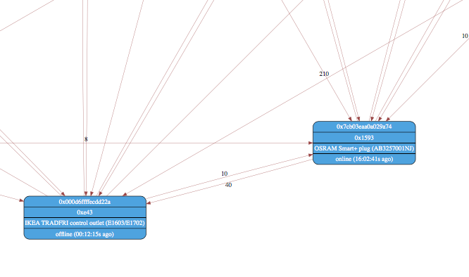

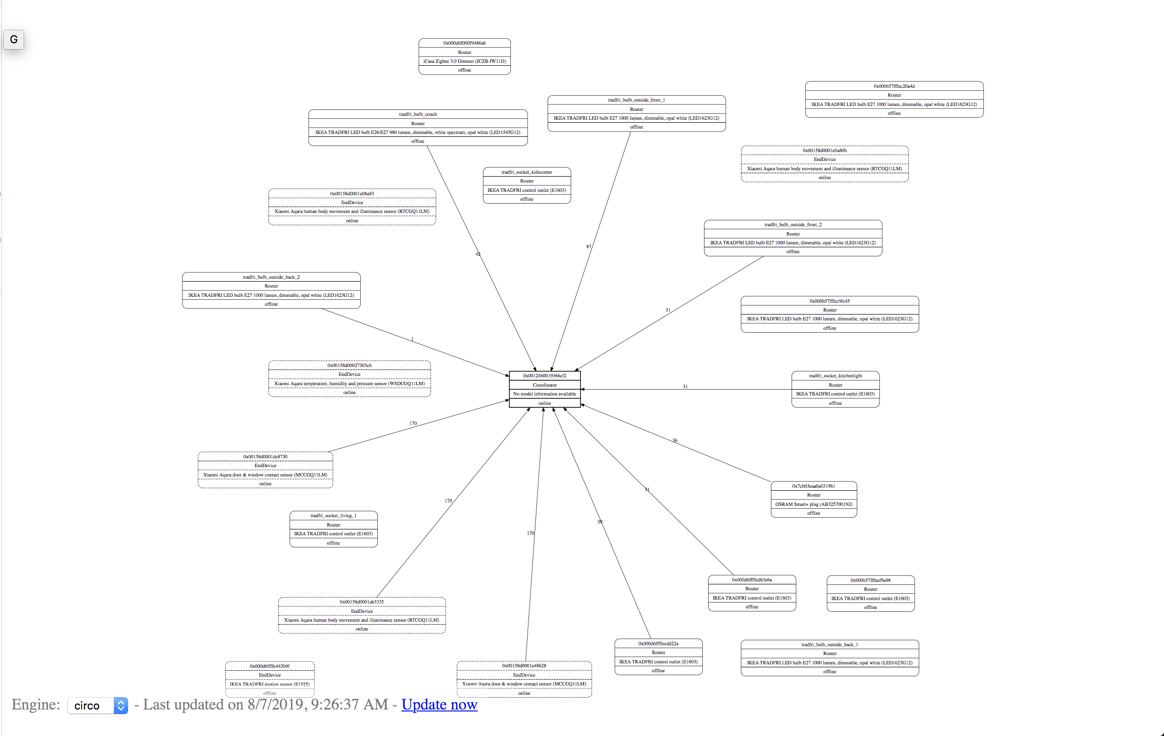

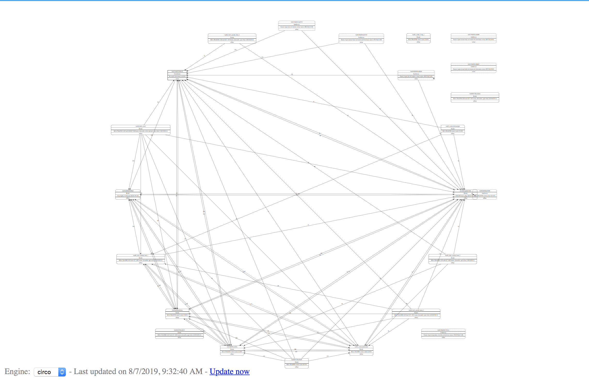

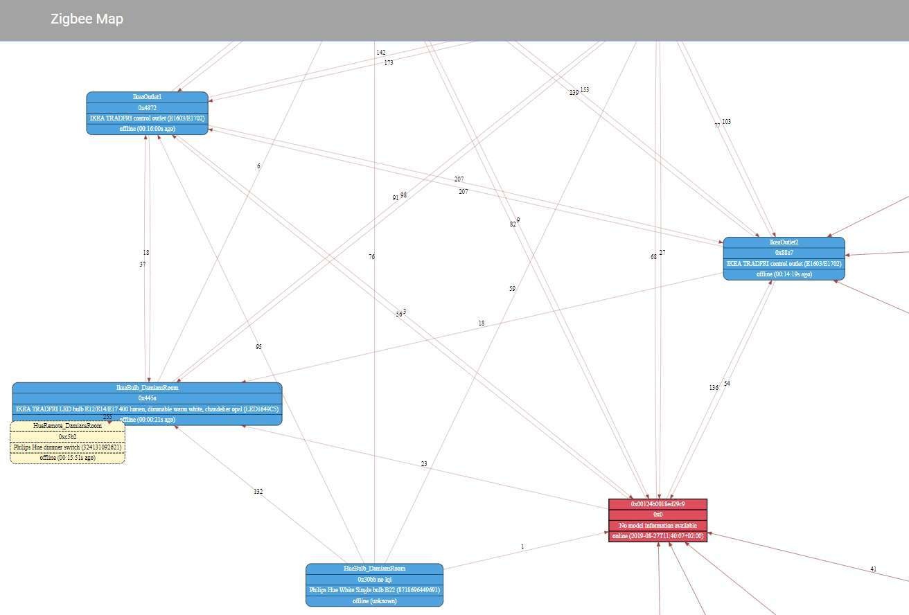

  • Sander
Ik begin inmiddels een klein beetje radeloos te raken met Zigbee2mqtt, ik heb een niet al te groot netwerk met 22 devices (zouden er eigenlijk inmiddels 35 moeten zijn maar ik durf even niks meer toe te voegen), en ik merk dat ondanks allerlei pogingen het stabiel te krijgen het toch nog steeds regelmatig eruit klapt. Vanochtend weer bij wakker worden geen reactie van de lampen en zie ik een rood lampje op de stick, enige dat dan werkt is eruit en opnieuw erin (reset knop deed ook niks) en nu draait het weer (voor zolang het duurt). Zie ook in de network map dat die het ene moment een keurig 'spinnenweb' is met veel kruisverbindingen etc, en andere moment een ster met de coordinator in het midden en verder niks. Er lijkt dus iets echt niet lekker te lopen daar. Iemand een idee?
Geprobeerd:
- OSRAM Socket & iCasa Zigbee 3.0 dimmer toevoegen om minder tradfri routers te hebben. Dit lijkt wel te werken want de Osram socket werkt zolang de coordinator werkt, de tradfri sockets blijven problemen geven, is een firmware upgrade van de sockets zelf misschien een oplossing?
- Ander kanaal, helpt meer met bereik niet met stabiliteit
- Devices die regelmatiger dan anderen offline zijn zitten qua bereik zeker niet in uithoeken (sterker nog de tradfri socket met meeste gezeik hangt 1,5 meter van de stick...)
- Firmware van zigbee stick is 20190425
- Firmware van de tradfri devices is waarmee ze de doos uitgekomen zijn voor alles gekocht in 2019, en voor daarvoor wat er destijds de laatste versie was die er door de hub opgezet is.
- Automations via Nodered uitgezet om te voorkomen dat die teveel 'spammen' richting MQTT (dit heb ik al min of meer uitgesloten maar just to be sure)
24
25
26
27
zigbee2mqtt      |   zigbee2mqtt:info 8/7/2019, 7:18:10 AM Starting zigbee2mqtt version 1.3.1 (commit #unknown)
zigbee2mqtt      |   zigbee2mqtt:info 8/7/2019, 7:18:10 AM Starting zigbee-shepherd
zigbee2mqtt      |   zigbee2mqtt:info 8/7/2019, 7:18:11 AM zigbee-shepherd started
zigbee2mqtt      |   zigbee2mqtt:info 8/7/2019, 7:18:11 AM Coordinator firmware version: '20190425'
zigbee2mqtt      |   zigbee2mqtt:info 8/7/2019, 7:18:11 AM Currently 22 devices are joined:
zigbee2mqtt      |   zigbee2mqtt:info 8/7/2019, 7:18:11 AM tradfri_socket_kidscorner (0x90fd9ffffe2b9686): E1603 - IKEA TRADFRI control outlet (Router)
zigbee2mqtt      |   zigbee2mqtt:info 8/7/2019, 7:18:11 AM tradfri_socket_kitchenlight (0xd0cf5efffece31a8): E1603 - IKEA TRADFRI control outlet (Router)
zigbee2mqtt      |   zigbee2mqtt:info 8/7/2019, 7:18:11 AM tradfri_bulb_outside_front_2 (0x000b57fffe248dfb): LED1623G12 - IKEA TRADFRI LED bulb E27 1000 lumen, dimmable, opal white (Router)
zigbee2mqtt      |   zigbee2mqtt:info 8/7/2019, 7:18:11 AM tradfri_socket_living_1 (0xd0cf5efffe7a4475): E1603 - IKEA TRADFRI control outlet (Router)
zigbee2mqtt      |   zigbee2mqtt:info 8/7/2019, 7:18:11 AM tradfri_bulb_outside_front_1 (0x000b57fffe8f3014): LED1623G12 - IKEA TRADFRI LED bulb E27 1000 lumen, dimmable, opal white (Router)
zigbee2mqtt      |   zigbee2mqtt:info 8/7/2019, 7:18:11 AM tradfri_bulb_couch (0x000b57fffe4ae240): LED1545G12 - IKEA TRADFRI LED bulb E26/E27 980 lumen, dimmable, white spectrum, opal white (Router)
zigbee2mqtt      |   zigbee2mqtt:info 8/7/2019, 7:18:11 AM tradfri_bulb_outside_back_2 (0x000b57fffe249107): LED1623G12 - IKEA TRADFRI LED bulb E27 1000 lumen, dimmable, opal white (Router)
zigbee2mqtt      |   zigbee2mqtt:info 8/7/2019, 7:18:11 AM tradfri_bulb_outside_back_1 (0x000b57fffe161123): LED1623G12 - IKEA TRADFRI LED bulb E27 1000 lumen, dimmable, opal white (Router)
zigbee2mqtt      |   zigbee2mqtt:info 8/7/2019, 7:18:11 AM 0x00158d00027303cb (0x00158d00027303cb): WSDCGQ11LM - Xiaomi Aqara temperature, humidity and pressure sensor (EndDevice)
zigbee2mqtt      |   zigbee2mqtt:info 8/7/2019, 7:18:11 AM 0x00158d0001e08a93 (0x00158d0001e08a93): RTCGQ11LM - Xiaomi Aqara human body movement and illuminance sensor (EndDevice)
zigbee2mqtt      |   zigbee2mqtt:info 8/7/2019, 7:18:11 AM 0x000b57fffec20a4d (0x000b57fffec20a4d): LED1623G12 - IKEA TRADFRI LED bulb E27 1000 lumen, dimmable, opal white (Router)
zigbee2mqtt      |   zigbee2mqtt:info 8/7/2019, 7:18:11 AM 0x00158d0001de8730 (0x00158d0001de8730): MCCGQ11LM - Xiaomi Aqara door & window contact sensor (EndDevice)
zigbee2mqtt      |   zigbee2mqtt:info 8/7/2019, 7:18:11 AM 0x00158d0001e0a80b (0x00158d0001e0a80b): RTCGQ11LM - Xiaomi Aqara human body movement and illuminance sensor (EndDevice)
zigbee2mqtt      |   zigbee2mqtt:info 8/7/2019, 7:18:11 AM 0x00158d0001ab3335 (0x00158d0001ab3335): RTCGQ11LM - Xiaomi Aqara human body movement and illuminance sensor (EndDevice)
zigbee2mqtt      |   zigbee2mqtt:info 8/7/2019, 7:18:11 AM 0x00158d0001e48b28 (0x00158d0001e48b28): MCCGQ11LM - Xiaomi Aqara door & window contact sensor (EndDevice)
zigbee2mqtt      |   zigbee2mqtt:info 8/7/2019, 7:18:11 AM 0x000b57fffec9fc45 (0x000b57fffec9fc45): LED1623G12 - IKEA TRADFRI LED bulb E27 1000 lumen, dimmable, opal white (Router)
zigbee2mqtt      |   zigbee2mqtt:info 8/7/2019, 7:18:11 AM 0x000d6ffffecdd22a (0x000d6ffffecdd22a): E1603 - IKEA TRADFRI control outlet (Router)
zigbee2mqtt      |   zigbee2mqtt:info 8/7/2019, 7:18:11 AM 0x000d6ffffed63e6a (0x000d6ffffed63e6a): E1603 - IKEA TRADFRI control outlet (Router)
zigbee2mqtt      |   zigbee2mqtt:info 8/7/2019, 7:18:11 AM 0x000b57fffeef9a98 (0x000b57fffeef9a98): E1603 - IKEA TRADFRI control outlet (Router)
zigbee2mqtt      |   zigbee2mqtt:info 8/7/2019, 7:18:11 AM 0x000d6ffffe443b9f (0x000d6ffffe443b9f): E1525 - IKEA TRADFRI motion sensor (EndDevice)
zigbee2mqtt      |   zigbee2mqtt:info 8/7/2019, 7:18:11 AM 0x7cb03eaa0a0319b1 (0x7cb03eaa0a0319b1): AB3257001NJ - OSRAM Smart+ plug (Router)
zigbee2mqtt      |   zigbee2mqtt:info 8/7/2019, 7:18:11 AM 0x000d6f000f9486a6 (0x000d6f000f9486a6): ICZB-IW11D - iCasa Zigbee 3.0 Dimmer (Router)
En 2 x graphviz met 5 mins ertussen:
Afbeeldingslocatie: https://tweakers.net/ext/f/DK8Gevy1WByYM1dPm6BoBZcr/thumb.png
Afbeeldingslocatie: https://tweakers.net/ext/f/bu7tNqOFkxfmYs77rtkPhJZM/thumb.png

Sander schreef op woensdag 7 augustus 2019 @ 09:33:
Geprobeerd:
24
25
26
27
Ik snap je frustratie, ik heb dit ook. Voor mij (en voornamelijk de WAF) was dat reden genoeg om ook een Conbee2 stick aan te schaffen. Voor mijn "primaire" devices zoals de keuken verlichting en slaapkamer verlichting gebruik ik de Conbee2 omdat het véél stabieler is. Nadeel is dat ik weer afhankelijk ben van een extra docker/plugin.
- 38 devices via Zigbee2MQTT (inmiddels stabiel en ik durf er niets maar aan te wijzigen/verwijderen/toe te voegen).
- 8 devices via Conbee2 (retestabiel, nog nooit issues gehad. Alels werkt in 1 keer en pairen is 10x makkelijker).
Ikzelf heb geen tradfi sockets maar Xiaomi sockets, deze werken behoorlijk goed. Ik heb eerder gehoord dat de Ikea sockets en ook de Ikea repeaters niet helemaal lekker werken.
Let wel:
- Na een boot/reboot van je Zigbee2MQTT moet je meshnetwerk opnieuw opgebouwd worden
- Je mesh netwerk is in continue "overleg" voor de beste routes. Graphviz is maar een moment opname
- Xiaomi devices zijn hardnekkig en wisselen niet graag van route
- Je WiFi netwerk (en die van anderen in de buurt) kunnen het Zigbee signaal verstoren
- Je zigbeestick firmware versie is verouderd. Ik heb alleen maar ellende gehad van versie 20190425. Een versie daarvoor (en nu de nieuwere) is stabieler
- Ik gebruik versie "20190619" (source routing). Als je deze gaat gebruiken, zorg dan voor genoeg routers in je netwerk. Anders kan je "20190608" default gebruiken
- Je draait software versie 1.3.1. Deze is verouderd. versie 1.5.1.1 werkt beter en stabieler. Let op! Config file indeling is met deze versie veranderd!
[ Voor 1% gewijzigd door renedis op 07-08-2019 09:55 . Reden: software versie aangepast ]

Inderdaad, de nieuwste firmware is super stabiel. Samen met de latest versie van zigbee2mqtt
  • Sander
renedis schreef op woensdag 7 augustus 2019 @ 09:49:
Let wel:
Thanks voor je uitgebreide reactie! En ik overweeg idd nu ook de Conbee Stick
Wat wel verrassend is: ik gebruik de docker image die als latest staat, maar blijkbaar was een restart dan niet genoeg om ook de nieuwe image te gebruiken :-X
docker pull koenkk/zigbee2mqtt
Using default tag: latest
latest: Pulling from koenkk/zigbee2mqtt
Digest: sha256:e0fe7a4dafd74a605e6b7d22ed68afdeb3756d4416ff30eae07f48322e512785
Status: Image is up to date for koenkk/zigbee2mqtt:latest
#werkt na:
docker-compose up -d --no-deps zigbee2mqtt
Zal vanavond ook de firmware eens updaten.
Edit: of ff tussendoor:
zigbee2mqtt      |   zigbee2mqtt:info 8/7/2019, 10:00:13 AM Starting zigbee2mqtt version 1.5.1 (commit #unknown)
zigbee2mqtt      |   zigbee2mqtt:info 8/7/2019, 10:00:13 AM Starting zigbee-shepherd
zigbee2mqtt      |   zigbee2mqtt:info 8/7/2019, 10:00:21 AM zigbee-shepherd started
zigbee2mqtt      |   zigbee2mqtt:info 8/7/2019, 10:00:21 AM Coordinator firmware version: '20190608'
Nieuwe ronde nieuwe kansen!
[ Voor 9% gewijzigd door Sander op 07-08-2019 12:01 ]

  • Danielson
  • Laatst online: 26-09 09:46

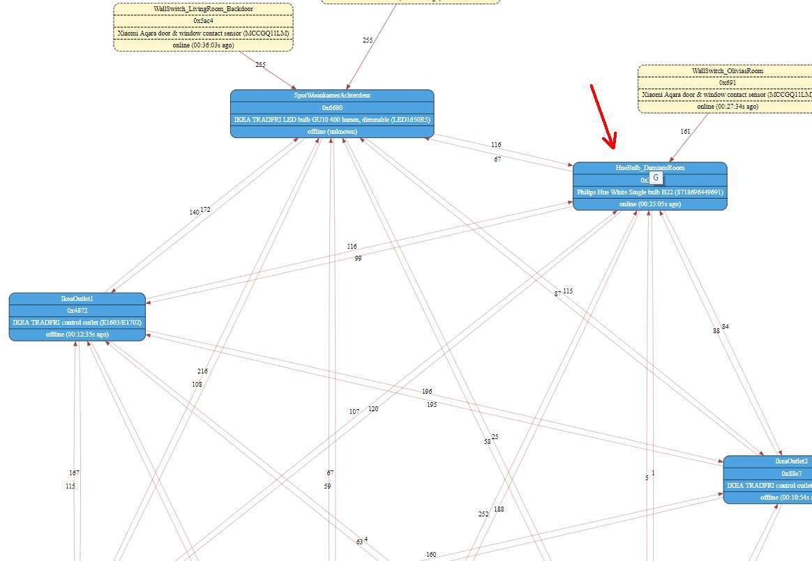

Ik gebruik een Ikea Tradfri Repeater op de begane grond, maar ik heb het idee dat er iets niet goed gaat, devices die binnen twee meter van de Repeater zitten verbinden nog steeds rechtstreeks richting de CC2511:
Afbeeldingslocatie: https://i.ibb.co/kHSk41T/zigbee.jpg
Hij zou toch automatisch zijn "beste" route moeten pakken? :?

Zijn automatische beste is blijkbaar niet hetgeen wat jij denkt dat 't beste is. Wacht een uur aardlagen, de routes veranderen continue..
Let wel:
Nogmaals bedankt voor je tips en meekijken, en tweede paar ogen helpt altijd! Inmiddels met stick op meest recente firmware en ook zigbee2mqtt echt op de laatste versie draait het geheel een heel stuk stabieler, heb ook m'n haperende tradfri sockets even aan de originele bridge gekoppeld voor een upgrade en daarna ook daar weinig problemen meer mee gehad deze week. Toch inmiddels voor nieuwe stopcontacten maar OSRAM besteld En illuminize inbouw dimmer (zelfde als icasa).
Binnenkort maar eens wat overgebleven tradfri lampen op MP ook zetten.

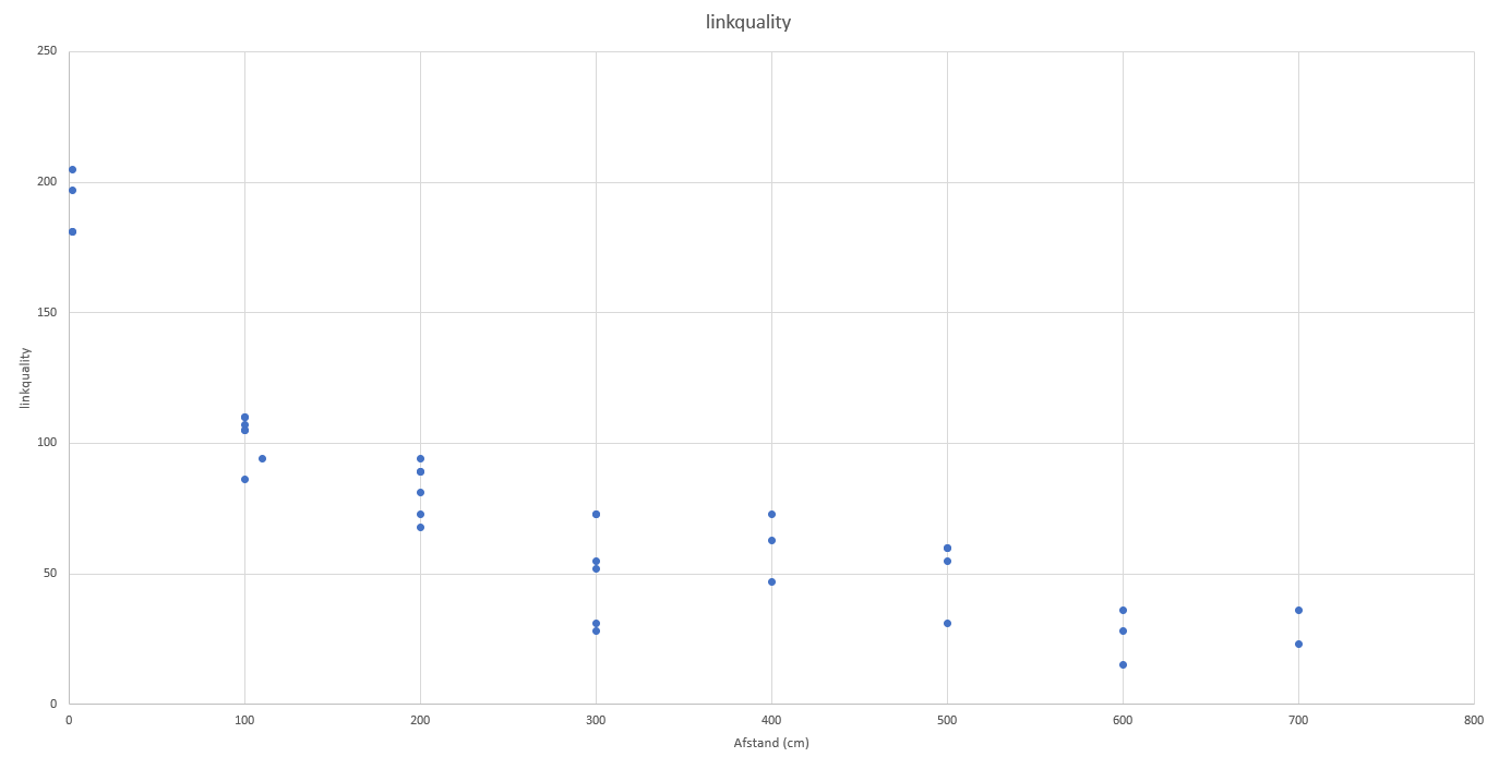

  • Marcel-Jan
  • Laatst online: 17-08-2025
Inmiddels hebben mijn eerste Xiaomi Aqara sensoren al weer 2 maanden data verzameld. Ik heb er een paar extra besteld om ook in de verste uithoeken van mijn appartement te meten. Maar ik loop nu toch wel tegen de limieten van de CC2531 stick aan.
Ik heb het advies van de Zigbee2MQTT site opgevolgd en een USB verlengkabel (van 0,5 meter) tussen de CC2531 en de Raspberry Pi gelegd. Dat zou de range flink verhogen omdat je dan minder storing hebt van o.a. de WiFi. En ik heb de ontvanger iets meer richting het midden van het oppervlak van mijn appartement gelegd.
Maar helaas kan ik nog steeds de verste sensoren niet ontvangen. Omdat ik toch een paar nog ongebruikte sensoren had, heb ik ze in een rechte lijn om de 1 meter neergelegd om te zien wat de linkquality is. Het is niet de meest nauwkeurige test, maar dit is het (grove) resultaat.
CC2531 linkquality
Het ziet er naar uit dat ik voor mijn andere kamer beter een repeater kan kopen.

Even aanhaken dan bij dat bereik-issue. Hoe stellen jullie vast dat er een issue is, is dat dus dan de link-quality laag is, of werkt de sensor (of welk device dan ook) helemaal niet.
Ik heb in een uithoek des wonings een xiaomi round button en die reageert soms wel soms niet. Geen pijl peil op te trekken. Hoe weet ik nu of dat een bereik-issue is?
Afbeeldingslocatie: https://i.imgur.com/5otcgtG.png

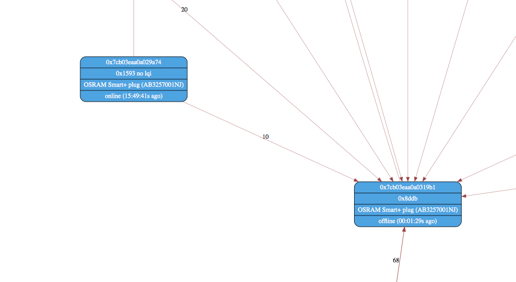

  • Sander
dicespark schreef op donderdag 15 augustus 2019 @ 10:30:
Ik zou even naar je graphviz map kijken van je bereik, wat ik zie is dat sensoren of lampen die slecht reageren in mijn netwerk vaak aan de randen zitten en bijv maar 1 link hebben met 1 router, midden in de woning zijn er vaak veel meer.
Afbeeldingslocatie: https://tweakers.net/ext/f/XcJG0TlQZkZi0smCkjnUfDAZ/thumb.png
Zie bijv deze screenshot waar je ziet dat de 1e plug maar 2 connecties heeft met ook lage quality terwijl de andere er meer heeft. De schommelingen die je dan in je link quality ziet bij jou is omdat er op verschillende momenten ineens toch andere devices wel beschikbaar zijn en dat de quality dan ineens omhoog schiet.
Ik kan daar geen pijl op trekken en met name de IKEA sockets zijn echt mega instabiel hier, tegelijkertijd heb ik ook iCasa dimmer en IKEA lamp die een meter of 5 dichterbij deze Osram Plug staan in een directe line of sight. Ik hoop dat nu door weinig te veranderen en weinig power cycles te doen van de verschillende devices het netwerk zichzelf nog wat meer stabiliseert (Deze plug is gisteren op die plek gekomen in de schuur), maar dit is op dit moment grootste sterkte en tegelijkertijd zwakte van Zigbee voor mij.
Edit en om maar even aan te geven dat er echt geen pijl op te trekken is: Na een refresh zelfde socket nu rechtsboven (screenshots gemaakt met 12 mins ertussen, 0 wijzigingen in het netwerk anders dan misschien een paar sensoren die wat waarden doorgeven en een lamp aan/uit laten gaan):
Afbeeldingslocatie: https://tweakers.net/ext/f/CTV0tpUAFgNlD6Fv94Pc0qJM/thumb.png
[ Voor 10% gewijzigd door Sander op 15-08-2019 11:40 ]
  • Kodess
  • Laatst online: 20-09 21:05
Bij een button is het wat lastiger..
Bij een sensor kijk ik wanneer hij voor het laatst geupdate is, als dat langer dan een uur is bij een temp sensor en de linkquality is 0.. dan weet ik het al ;)
  • daxy
  • Laatst online: 14-08 18:15
Sander schreef op donderdag 15 augustus 2019 @ 11:31:
Mijn Ikea lamp veroorzaakte veel problemen, waardoor ik dit ook had. Probeer de SOURCE-ROUTING firmware voor je coordinator anders eens :) (disclaimer: weet niet zeker of je precies hetzelfde probleem hebt natuurlijk!!)

  • dicespark
Bedankt voor je uitgebreide reactie. Ik zie nu in de Graphviz dat er een aantal (voornamelijk Xiaomi) device 'orphaned' zijn, en dat ze dus nergens aan vast hangen. Voornamelijk deur-sensoren en switchen. Echter lijk ik wel van een aantal sensoren data door te krijgen, terwijl ze niet 'connected' lijken. Hoe ik ze eens opnieuw pairen met Z2M of hoe pak ik dit aan?
Afbeeldingslocatie: https://i.ibb.co/mC7QrBZ/Screenshot-2019-08-15-at-15-37-06.png
  • Sander
dicespark schreef op donderdag 15 augustus 2019 @ 15:42:
Volgens mij zijn die gewoon in sleep mode en komen ze online, submitten hun data en gaan weer slapen. Dat zie ik hier ook.
daxy schreef op donderdag 15 augustus 2019 @ 14:07:
Zal me eens verdiepen in de source routing firmware. Ik heb met eerdere alternatieve firmwares veel gedoe gehad vanwege de limieten die erin zaten, ik heb nu 30 devices en dat zouden er eigenlijk al 35 a 40 kunnen zijn als alles fatsoenlijk werkte.

  • Sander
Source routing is wel echt stabieler, nog steeds af en toe devices die ermee ophouden (eigenlijk wederom alleen IKEA devices). Dus misschien ook die specifieke maar weer eens aan de bridge hangen en updaten naar laatste firmware van IKEA, want dat zijn wel ook de lampen die hier al sinds begin hangen.
