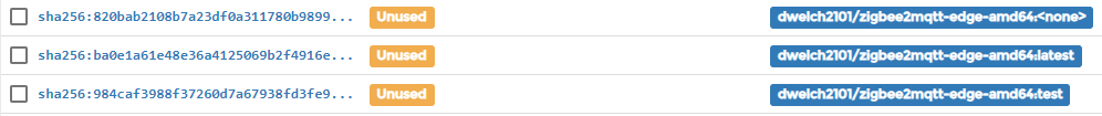

EDIT:
Afbeeldingslocatie: https://tweakers.net/ext/f/pTMgYFKfhz9SBax258n1yqH0/full.png
Het lijkt weer te leven. Mijn "undefined unknown" devices worden weer herkend maar ik ben wel 3 devices kwijt. Ook moet het mesh netwerk zich weer herstellen, maar dat komt denk ik wel goed.
Oorzaak:
Container bleek op een of andere vage manier versie 0.1.1 edge te draaien. Ook heb ik 3 unused (edge) images nu die hassio niet meer herkend of iets mee doet, heel bijzonder gezien ik geen edge gebruik.
Afbeeldingslocatie: https://tweakers.net/ext/f/Dsii8jx4NXFHQbTK2IS2jmbB/full.png

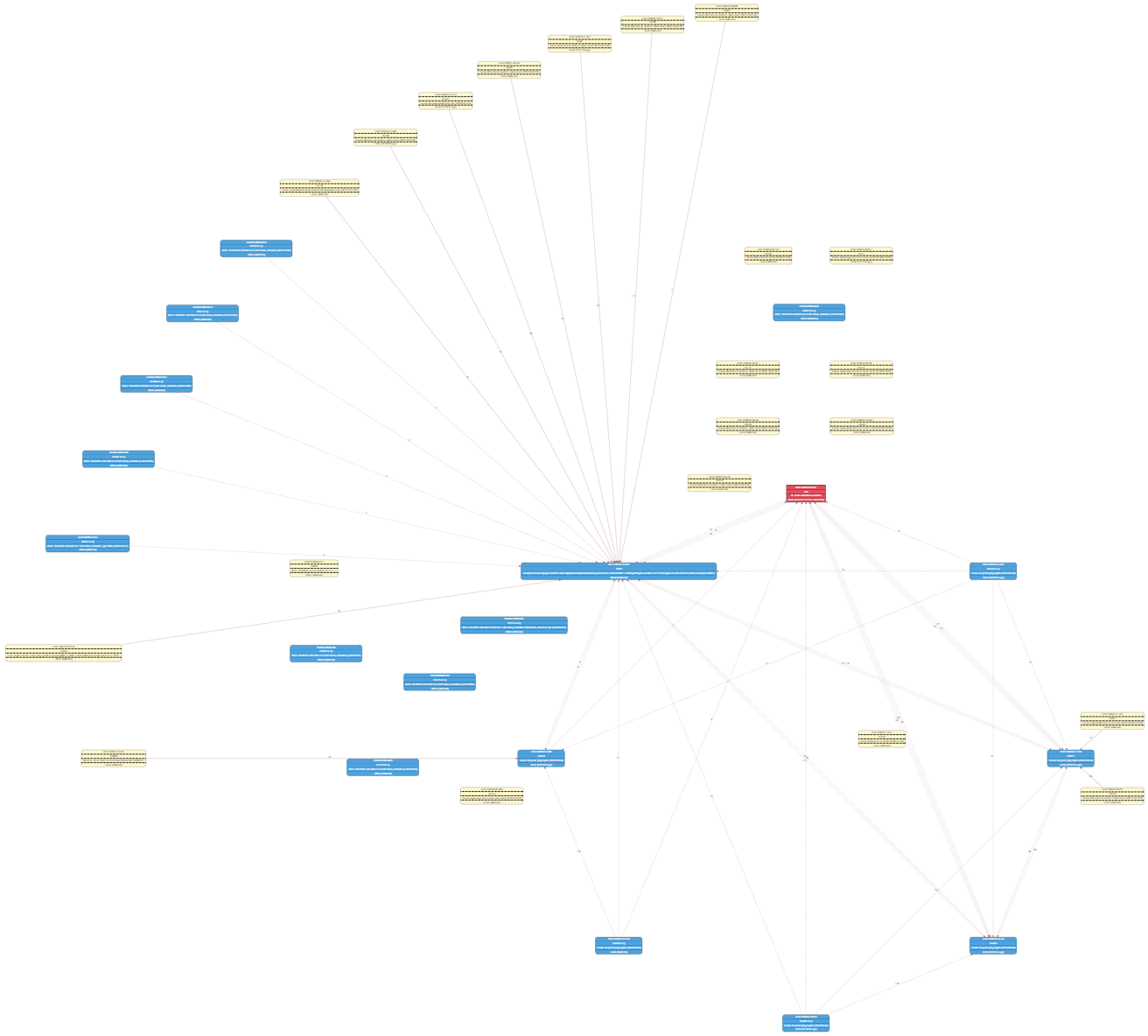

Waar bekijken jullie de netwerkmap eigenlijk mee? Ik kopieer de mqtt-bericht in webgraphiz. maar er moet toch een makkelijker manier zijn?
  • Hmmbob
  • Laatst online: 21:04
kmf schreef op woensdag 24 juli 2019 @ 12:24:
https://github.com/rgruebel/ha_zigbee2mqtt_networkmap

  • kmf
kmf
zal vast wel aan mij liggen...
5)Restart Homeassistant
6) Call the service "zigbee2mqtt_networkmap.update"
Lekker duidelijk altijd met homeassistant.. 8)7

  • Worldwide
Worldwide
Vinyl
kmf schreef op woensdag 24 juli 2019 @ 13:36:
Dit redelijke makkelijk te doen:
https:// homeassistant-url/developer-tools/service
selecteer daar zigbee2mqtt_networkmap.update en klik op call service
