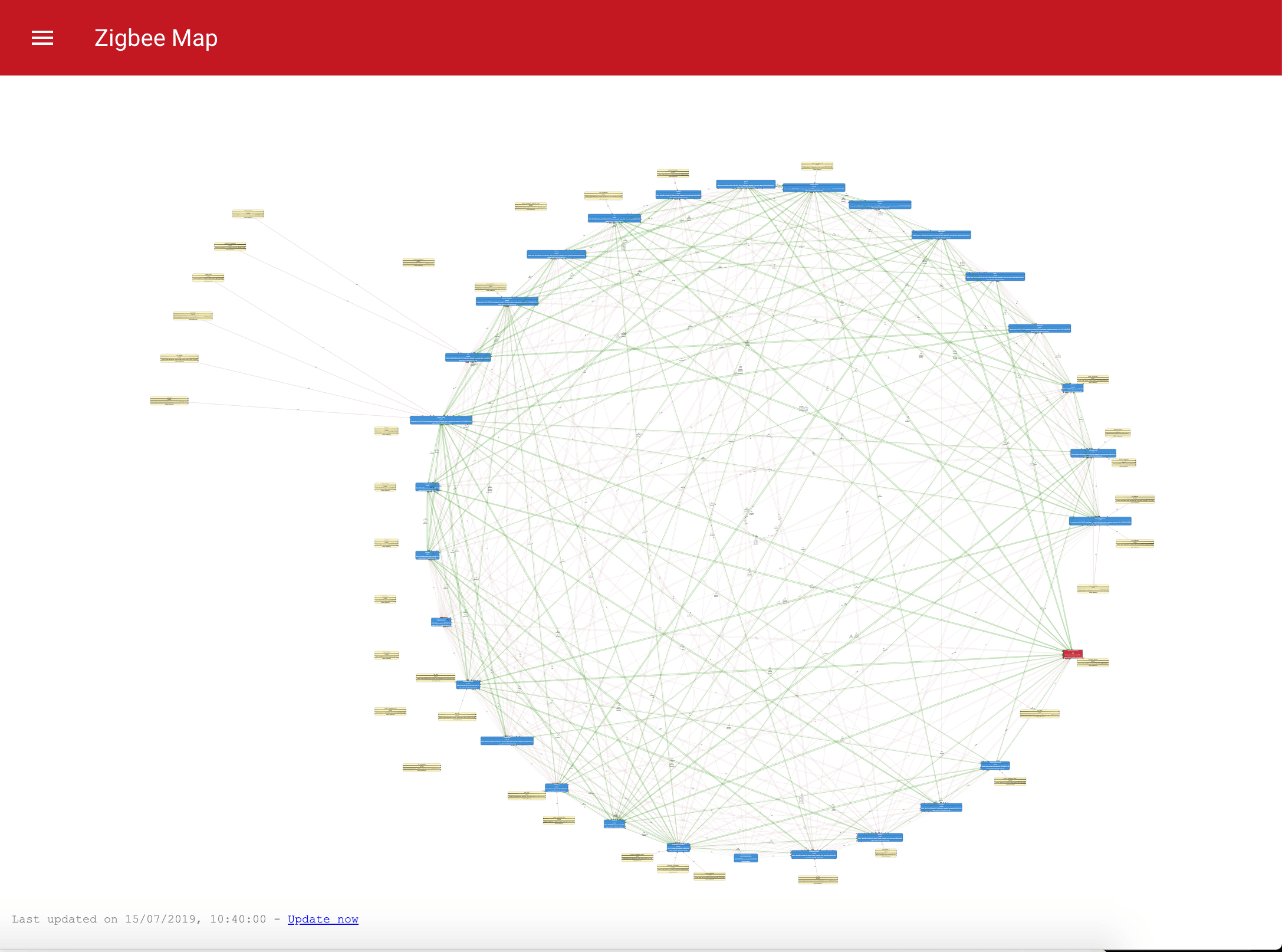

De networkmap in 1.5.0 is echt een stuk fijner om te lezen _/-\o_
Afbeeldingslocatie: https://tweakers.net/ext/f/KFoQXr1XOcXTYqxwFnsZmAAW/thumb.png

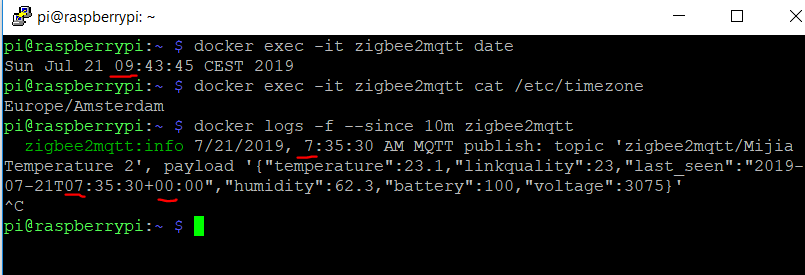

Waar ik "last" van heb is dat de datums (timestamps) in de logging maar ook de mqtt berichten een onjuiste timezone meegeven. Alle timestamps worden in UTC gepubliceerd, terwijl we nu natuurlijk UTC+2 zitten.
Mijn setup draait in een Docker container op mijn Pi. Als ik in die container controleer wat 'date' en '/etc/timezone' als output geven, dan klopt die info gewoon:
Afbeeldingslocatie: https://tweakers.net/ext/f/YQm4qDjw7ghsvfAPLkFIHcY3/full.png
Ook in de sourcecode lijkt er een omzetting plaats te moeten vinden naar een localstring dmv Date().toLocaleString(), maar toch bevatten de mqtt en log berichten de verkeerde tijd.
How to fix?

@Hmmbob heb ik ook in mijn log, maar hass heeft er geen last van, die kijkt enkel naar de data en niet naar de datum en tijd!

Behalve dat ik zelf graag kijk naar de "last seen" attributes on te checken of een en ander blijft werken tijdens de begin fase :+

Hmmbob schreef op zondag 21 juli 2019 @ 09:51:
How to fix?
Uh, er staat daar toch gewoon een datumtijd met een timezone erbij? Dan kan je hem toch terugrekenen naar je lokale tijdzone? Is vrij normaal om die timestamps in UTC te doen. Werkt er trouwens iets niet ofzo? Ik zou daar gewoon niet aan zitten.

Luqq schreef op zondag 21 juli 2019 @ 12:25:
Dank je wel.
