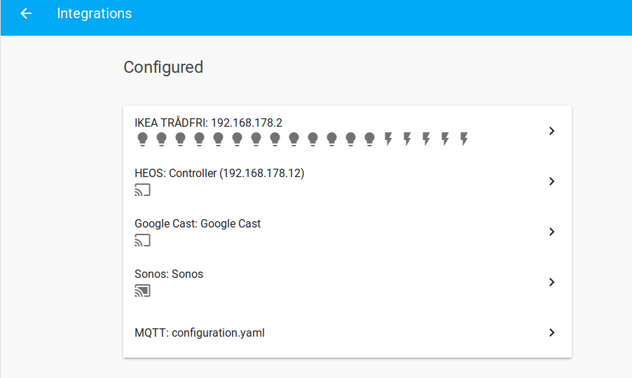

Hoe bedoel je dat? Want ik voeg hem nu toe via integrations:
Afbeeldingslocatie: https://tweakers.net/ext/f/nW9EO76KIKm55RsffjJZ3Flv/full.png

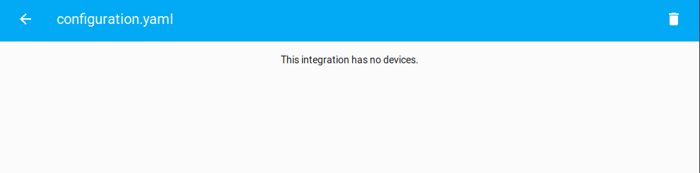

Maar daar krijg ik dus de volgende melding:
Afbeeldingslocatie: https://tweakers.net/ext/f/LQ6pcAQzf2zqtjZK6G2NcbT3/full.png

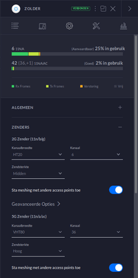

Back to the drawing board... Ik heb nu AP beneden op 1 gezet, AP op zolder op 6 en Zigbee op channel 24 geconfigureerd. Opnieuw devices koppelen, maar nu zie ik dat mijn channel 6 helemaal vol zit (~80%).

Tijdens het pairen gaat mijn AP op zolder "over de zeik", terwijl de AP beneden niks aan de hand is:
ap-zolder-pairenAfbeeldingslocatie: https://tweakers.net/ext/f/oGdL7FkFtJyaaMEGlP17IE4w/thumb.jpg
Als ik stop met het pairen, komt alles weer tot rust:
Afbeeldingslocatie: https://tweakers.net/ext/f/oEg7vv6Mr3cTUPOXkZJ3cyVB/thumb.jpgAfbeeldingslocatie: https://tweakers.net/ext/f/CeXtWMHsmgeOkYKqgaAfshRT/thumb.jpg
Terwijl ik in de config opgegeven heb dat Zigbee kanaal 24 moet nemen (om kanaal 11 van wifi te benutten).
Waarom gaat kanaal 6 van mijn wifi toch zo vol zitten?

@GertJan2012 Nee, want nu is die dus bij jou ook geconfigureerd in configuration.yaml, daar moet je hem eens helemaal uithalen.
Dus verwijder uit integrations en verwijder het uit de configuration.yaml.

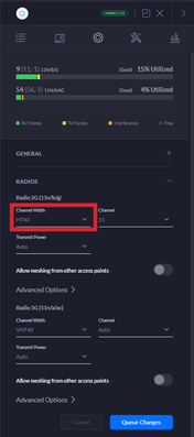

je hebt iDevices thuis en je gebruikt enkel de HT20. Zet je UniFi AP's op 2.4GHz op HT40 en je bereik/snelheid gaat veel verder omhoog. Je 5GHz netwerk draait dan weer wel op VHT40 zo te zien.
UniFi AP
Tijdens het pairen gaan je Zigbee devices logischerwijs alle Zigbee kanalen af.. Zeg maar broadcasten. Vandaar dat jij een hogere belasting van je WiFi netwerk ziet op dat moment.

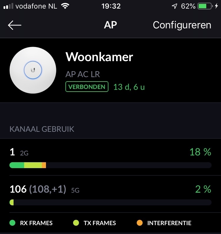

Mijn iDevices draaienconnecten allemaal op 5G ;) Het is voornamelijk mijn domotica devices (ESP's, Toon, etc) wat gebruik maakt van 2.4GHz. Ik kan het aanzetten, maar wat ik nu heb, was best setting om 5GHz te verbeteren.
Wat ik nu nog niet snap/zie, is waarom er zoveel storing is op kanaal 6, terwijl ik zigbee op kanaal 24 heb gezet om daarmee in de kanaal 11 range te zitten van wifi.
Afbeeldingslocatie: https://tweakers.net/ext/f/FGMlUjllLLHFKRRh8pGZYNqH/full.png

iMars schreef op woensdag 12 juni 2019 @ 09:24:
Check :) (aangenomen dat band steering aan staat)
Je kan ook gewoon storing hebben van buren oid.. Ik weet niet hoe druk het is met netwerken in jouw buurt.

Zou natuurlijk kunnen. Ik had die avond twee keer problemen dat lampen niet reageerde, voornamelijk lamp 1 meter van de AP. Maar Hue en Tradfri doen het wel gewoon naast de AP. Mijn vermoeden is dat Zigbee dan een broadcast doet en daarom de kanaal in ene vol zit. Daarna is het namelijk weer rustig. Voordat ik verder ga met Zigbee, moet ik dat stukje denk ik eerst goed afgetikt hebben.
Zoals het er nu naar uit ziet, is kanaal 1 en 6 het beste voor mijn wifi dus wil ik eigenlijk zigbee op kanaal 24 (11 voor wifi) zetten. Maar dat geeft kennelijk nog steeds storingen.

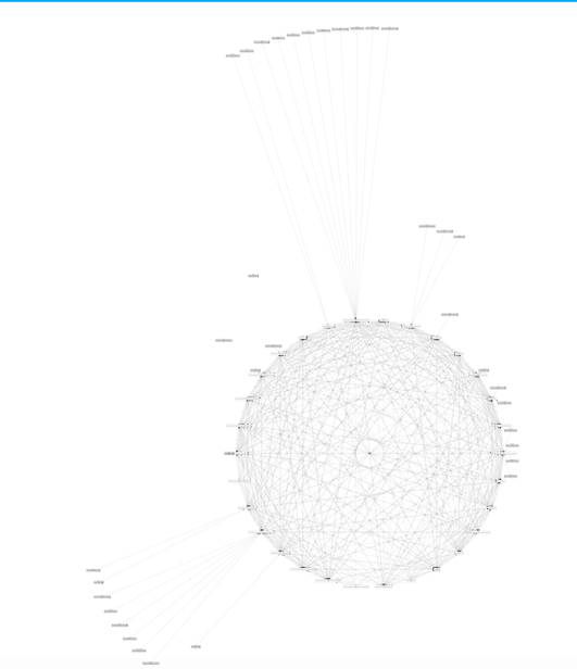

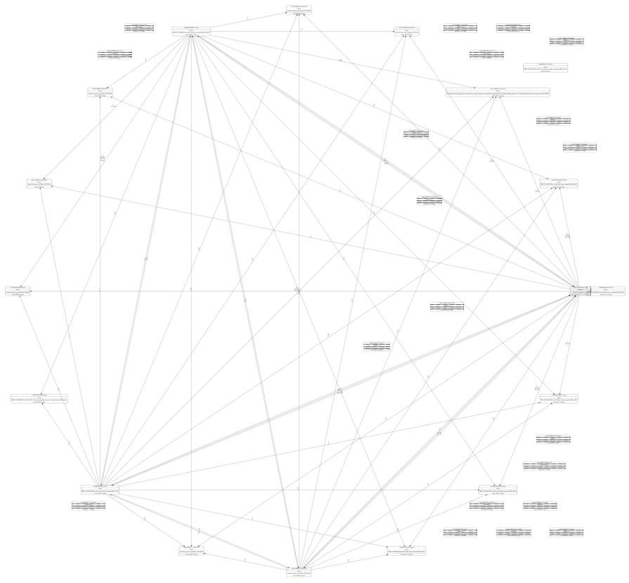

Vanavond een 2e poging wagen tot het flashen van een CC2530 voor een betere linkquality, maar m'n netwerk is al mooi stabiel. Wel een beetje ingewikkeld 8)7 :X
Als er maar niemand een trench run uitvoerd :+

Mocht je inzichtelijk willen krijgen hoe je Zigbee netwerk aan elkaar gekoppeld is kan je dit weergeven in een map. Meer informatie daar over kan hier.
