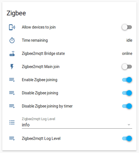

Zie wel permit_join: false in je config. Neem aan dat je met pairen dat wel op true gezet hebt?
  • UTMachine
  • Laatst online: 12:09
Lifelogger schreef op vrijdag 24 mei 2019 @ 12:58:
Dat is wel mooi. Dat wist ik nog niet.
Klopt, die zet ik via een HA MQTT bericht op 'true'. Ik denk dat ik zigbee2mqtt maar is ga parkeren, want het is 'spontaan' bij mij te onbetrouwbaar geworden :'(

Ik kan je aanraden om de automations toe te voegen die op deze pagina staan:
https://www.zigbee2mqtt.io/integration/home_assistant.html
(onder kopje: Controlling Zigbee2mqtt via Home Assistant)
Op die manier hoef je zigbee2mqtt niet te herstarten als je Pairing Mode aanzet.
Verder de log in de gaten houden tijdens het Pairen, zodat je ziet dat je device herkend word.

stefanroelofs schreef op maandag 27 mei 2019 @ 12:03:
Gaat ik daar komende tijd even mee spelen :)

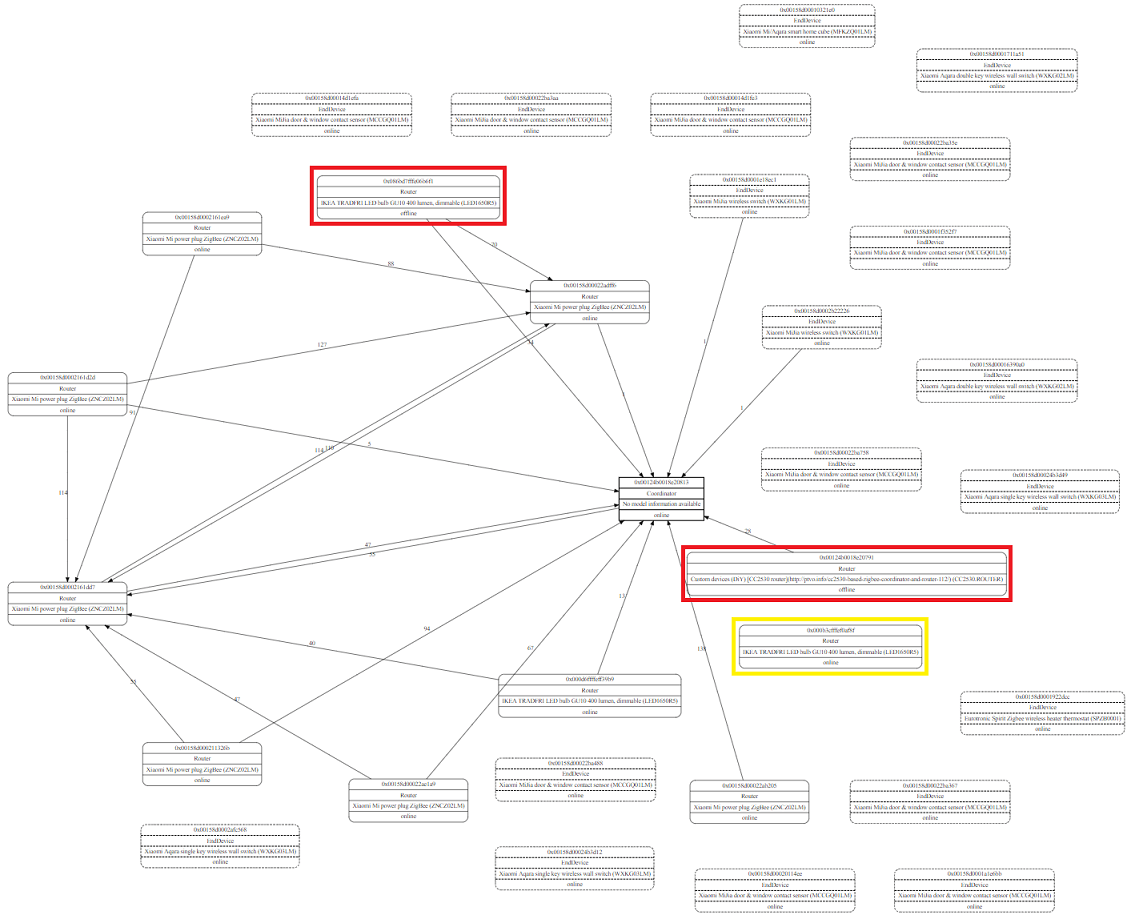

Zigbee2MQTT doet raar sinds ik mijn CC2531 coordinator geupgrade heb naar versie 20190425.
Het lijkt er op dat alle verbindingen af en toe wegvallen zoals hier te zien is:
Afbeeldingslocatie: https://tweakers.net/ext/f/FK5V0fuzbHmUM9GvUHfnaoYL/thumb.png
Het vreemde is dat deze een paar minuten weer gewoon goed lijkt. Nog vreemder is dat er niets te zien is in de logs nadat ik deze op debug heb gezet.
Ik heb mijn Raspberry Pi al opnieuw opgestart ( ;w 3weken uptime) en ook een lamp (bureau) opnieuw gepaired maar dit haalt niets uit. Ik heb nog niet de vorige versie geflashed op mijn CC2531.
Mijn configuratie is niet bijzonder aangepast, alleen een apart channel (24) en uiteraard de led uitgezet.
Is dit iets wat bekend voorkomt?

  • renedis
  • Laatst online: 17-09 14:25
daxy schreef op dinsdag 28 mei 2019 @ 15:31:
Afbeeldingslocatie: https://tweakers.net/ext/f/g2Vu3XhYngdzezES76bijCeN/full.png
Ik heb hier ook last van.. Downgraden heeft jammer genoeg geen nut gehad. Het is erg frustrerend kan ik je vertellen.
De rood geselecteerde zijn mijn "offline" devices maar gek genoeg werken ze wel.
De geel geselecteerde is een ikea GU10 spot welke fysiek van het netstroom af is, en dus offline. Maar mijn map geeft toch echt aan dat ie online is.
Van wat ik gelezen heb zijn de Ikea tradfi lampen de boosdoeners. Zodra je die in combinatie met een van de laatste firmwares hebt dan is het stabiel draaien een probleem, evenals het pairen van nieuwe devices.
Ik heb terug gerekend en het klopt in mijn geval ook.. Vanaf het moment dat ik de Ikea lampen in mijn Zigbee netwerk heb, heb ik issues met connectiviteit en pairen. Zo heb ik dus ook een Xiaomi Cube welke online is, maar nergens op reageert. Als ik wil pairen (wat 30+ minuten duurt per device voordat het uberhaupt lukt) dan moet ik eerst de CC2531 uit de host halen, terug stoppen, rebooten en daarna het pair process starten voordat ik enig kans maak op een succesvolle pair.
Overigens had ik met oudere firmware ook onderling betere connectiviteit tussen de routers. Zoals eerder gezegd maakt het in mijn geval nu niet meer uit of ik oudere firmware flash. Mocht jij dit ook gaan proberen en wel voordeel verkrijgen hoor ik dat graag.
[ Voor 5% gewijzigd door renedis op 29-05-2019 08:22 ]
  • daxy
  • Laatst online: 14-08 18:15
renedis schreef op woensdag 29 mei 2019 @ 08:16:
Hmm, vreemd. Bij mij gaat het echt pas mis sinds de laatste upgrade, maar ik heb wel een paar maanden een Ikea inderdaad. Ik ga die eerst even opnieuw pairen (vanavond/morgen) en kijken of dat wat uit haalt. Ook de powerdown zoals @PuckStar aangaf is het proberen waard.
Daarna wil ik pas de CC2531 downgraden, maar dat doe ik liever niet. Zou de 3.x.x firmware hier misschien nog iets uit kunnen halen evt? Ik wil graag snel weer naar een stabiel netwerk want mijn WAF gaat snel achteruit :'(
Do not argue with a fool. He will drag you down to his level and beat you with experience.

  • CypherMK
  • Laatst online: 23-09 15:27
Is een bekend probleem. Wordt ergens op GitHub besproken. Kan het topic niet zo snel vinden.
Maar het beste is om de max stability firmware the flashes. Uit mijn hoofd is die van 15-3.
Gevonden:
https://github.com/Koenkk/zigbee2mqtt/issues/1536
[ Voor 3% gewijzigd door CypherMK op 29-05-2019 17:58 ]
Heb alles erin staan volgens de link die je gaf: https://www.zigbee2mqtt.i...e2mqtt-via-home-assistant
Afbeeldingslocatie: https://tweakers.net/ext/f/nDNXVlUC4Z5gge624gloR47z/full.png
Maar waar vind ik die log? Is dat gewoon de standaard home-assistant.log?
Edit: gevonden :D In de log van de zigbee2mqtt container, maar ook op de mqtt zag ik 'm voorbij komen :)

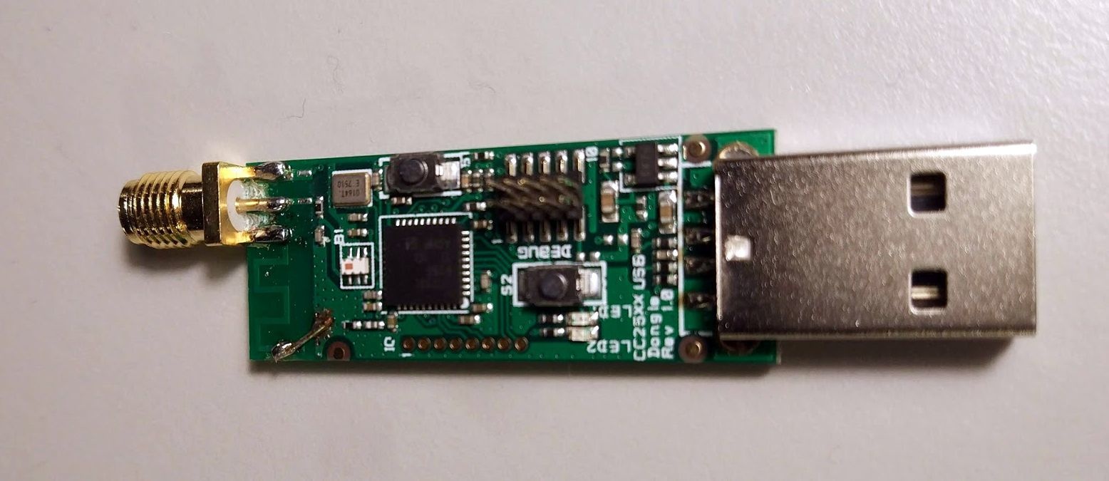

Ik heb sinds vandaag een CC2530 als coördinator, wat een verschil :D
Helaas bij/na het flashen de firmware van mn cc-debugger gewist en ik wou nog 5 CC2531’s flashen. Morgen maar eens met een RPi proberen.
Hoe heb je hem als coördinator gekregen dan ? Of heb je hem in router functie ?

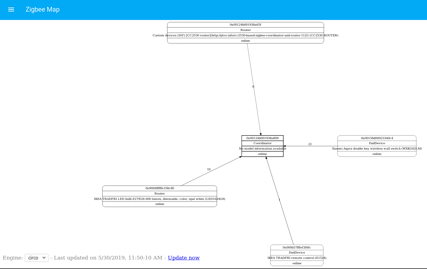

@renedis Dit is bij mij het verschil tussen centraal (woonkamer of dmv lange usb-kabel naar de gang) en plaatsing in de hal bij de meterkast.
Centraal:
Afbeeldingslocatie: https://tweakers.net/ext/f/mCgRpO6vXrCtcNVfAzunyL4g/thumb.png
Meterkast:

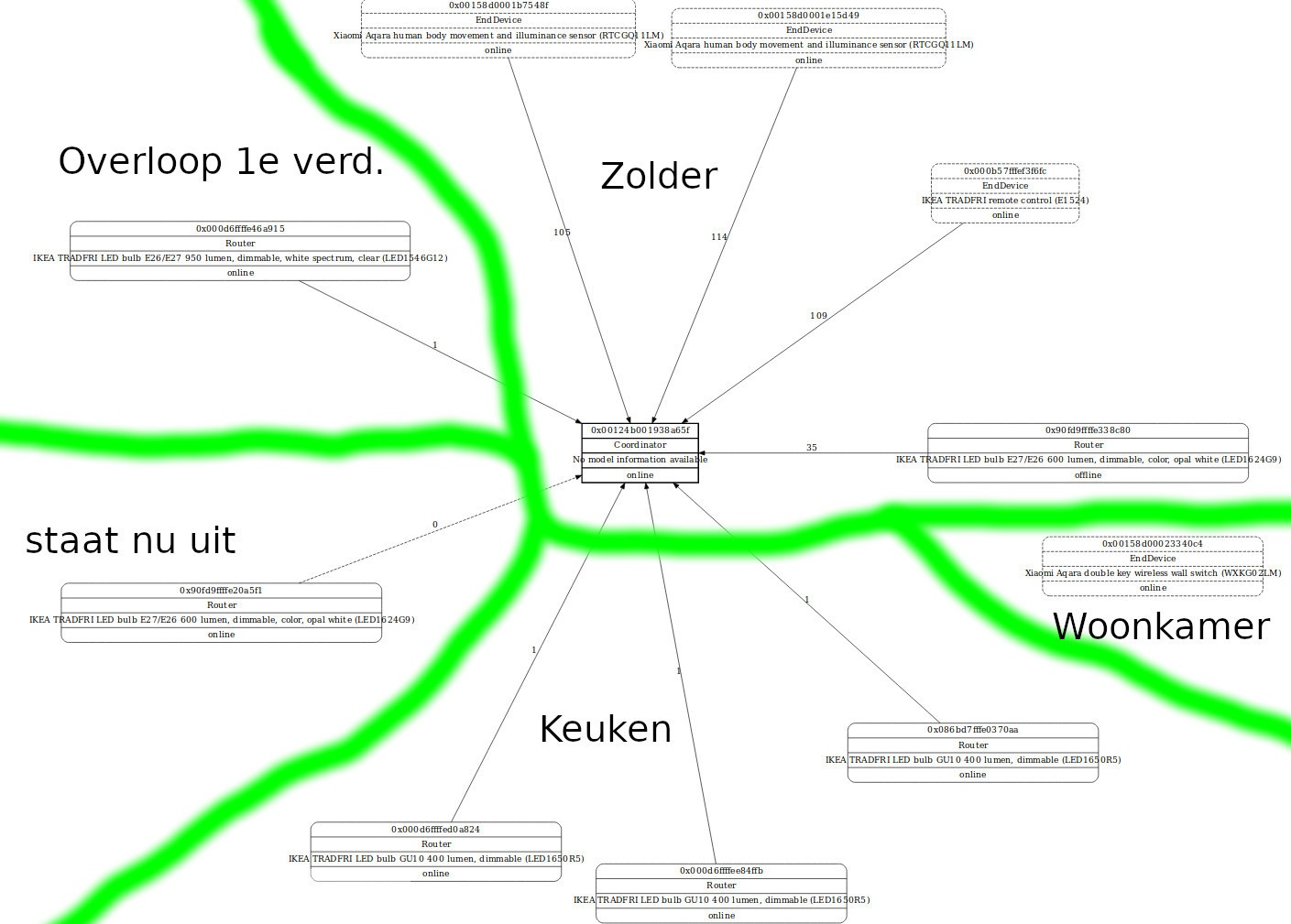

Afbeeldingslocatie: https://tweakers.net/ext/f/JeGPQjVkvZTVRwrzPXyru9SI/thumb.png
Met de CC2530 bereikte ik overigens dezelfde goede dekking / aanleg van connecties zonder 'm centraal te plaatsen.

Ik heb een 2-tal Ikea Tradfri devices die zich structureel melden als Offline bij het maken van een networkmap:
Jun 05 09:38:04 raspberrypi npm[17402]:   "0x000d6ffffe2ac211" [style="rounded", label="{BGG - Gang - Schoenenkast verlichting|Router|IKEA TRADFRI driver for wireless control (10 watt) (ICPSHC24-10EU-IL-1)|offline}"];
Jun 05 09:38:04 raspberrypi npm[17402]:   "0x000d6ffffee3c1dc" [style="rounded", label="{1 - Slaapkamer 1 - Bedlamp Marco|Router|IKEA TRADFRI control outlet (E1603)|offline}"];
De devices zijn wel aan te sturen via zigbee2mqtt/Domoticz, dus functioneel is er niets aan de hand.
Ook acteren ze netjes als router en zijn er end-devices geconnect via deze 2 devices.
Heeft iemand een idee hoe dit komt?

Nog niet, binnenkort wel (eerst vakantieweekje :) ) Wel al een hardware voorbereiding gemaakt.

  • Kvn
  • Laatst online: 24-09 16:10
Kvn
  • Lifelogger
  • Laatst online: 02-09 18:09
Ziet er netjes uit. Is deze beter dan de andere sticks die de meesten hier gebruiken?
  • renedis
dof schreef op donderdag 6 juni 2019 @ 21:04:
[Afbeelding: cc2531 aanpassing]
Rode pijl is vanaf de aanpassing met SMA connector:
Afbeeldingslocatie: https://content.screencast.com/users/bbrendon/folders/Default/media/7b878eac-f47f-4ee9-a8ea-1c99e62c4f74/04.28.2019-14.03.png
Had die ook gezien. Wel lastig te flashen met een CC debugger, je komt voor het flashen dan al snel uit op een Arduino.

  • iMars
  • Laatst online: 25-09 23:28
iMars
Full time prutser
Vraagje: devices gevoed via netstroom fungeren toch als routers (wordt ook aangegeven in overzicht)?
Dan zouden de lampjes in de keuken toch moeten connecten met de lamp op de overloop? Nu wil alles met de coördinator verbinden en zie ik dat de verbindingen naar de keukenlampjes slecht zijn. Ze werken wel, maar mijn gevoel zegt dat het beter moet:
Afbeeldingslocatie: https://tweakers.net/ext/f/TlukFMtnjPzRipHafccTKqzp/full.jpg
Edit
Back to the drawing board... Ik heb nu AP beneden op 1 gezet, AP op zolder op 6 en Zigbee op channel 24 geconfigureerd. Opnieuw devices koppelen, maar nu zie ik dat mijn channel 6 helemaal vol zit (~80%).
Mijn config:

Ik ben vandaag ook begonnen met het aan het aan de praat proberen te krijgen van Zigbee2mqtt binnen Hassio. Ik heb de handleiding van KoenK gevolgd (https://github.com/danielwelch/hassio-zigbee2mqtt#pairing) , en ben denk ik wel een aardig eind gekomen.
Vanuit de handleiding heb ik geprobeerd de standaard automations uit de handleiding te kopieren , echter kreeg ik wat foutmeldingen.
Uiteindelijk heb ik het zelf wat omgezet en ben tot de huidige opzet gekomen:

Echter als ik nu de automatisering probeer te starten, zie ik in de logs een foutmelding staan:
Error while executing automation automation.enable_zigbee_join. Invalid data for call_service at pos 1: extra keys not allowed @ data['entity_id']
Hij start dus niks op de achtergrond, en vraag mij zelfs af of de USB stick wel goed wordt herkend door het systeem. Als ik bijvoorbeeld in de config de LED aan of uit probeer te zetten, dan zie ik niks gebeuren ( moet daarvoor iets herstart worden ? ) Kortom, ik ben een beetje zoekende...
[ Voor 58% gewijzigd door GertJan2012 op 10-06-2019 02:07 ]
Door het zelf omzetten zitten er inderdaad wat fouten in.
Als je meerdere items onder iets hebt, zoals onder actions dan moet je (volgens mij altijd) die onderscheiden met de -. Dus zet voor elke service: mqtt.publish een - en lijn de rest ook goed uit.
Yaml is heel erg gevoelig betreft uitlijning.
Dus net als in het voorbeeld op die link. Dus een - voor

Thanks, maar daar had ik zelf ook al wat varianten op geprobeerd, maar ook dat kreeg ik niet werkend. Ik vind die uitlijning flink lastig moet ik zeggen.
Wat ik vreemd vind, is dat als ik de config door HA laat controleren, hij hem valid vind, maar ik dus toch meldingen in de logs krijg.
Bovendien vind ik het lastig om het gehele totaal plaatje te begrijpen. Als ik bijvoorbeeld wil aangeven dat hij de led van de stick moet uitzetten. Doe ik dat dan in het configuratie veldje van de Zigbee2mqtt add-on, of die ik dat in de configuration.yaml van Zigbee2mqtt?
  • GertJan2012
  • Registratie: Februari 2018
  • Laatst online: 04-03 18:37
Uiteindelijk lukt het mij nu om de Zigbee2mqtt add-on een apparaat te zien :
zigbee2mqtt:info 6/10/2019, 10:39:21 AM MQTT publish: topic 'zigbee2mqtt/0x00158d0002f2ec80', payload '{"temperature":24.26,"linkquality":160,"humidity":51.05,"pressure":1010}'
Als ik het goed begrijp zou ik nu naar Configuration --> Intergrations --> MQTT:configuration.yaml moeten gaan en daar de sensoren terug moeten kunnen vinden. Dat is alleen niet het geval.Hij geeft aan : "This integration has no devices." Mis ik dan ergens iets in mijn configuratie ? Ik heb in de configuration.yaml ( van HA ) het volgende staan:
