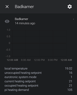

  • renedis
  • Laatst online: 17-09 14:25
Imperial Guard schreef op donderdag 16 mei 2019 @ 09:02:
[quote]renedis schreef op woensdag 15 mei 2019 @ 13:40:
Werkt dit inmiddels goed? Ben wel benieuwd eigenlijk, misschien dat ik dan ook compleet over ga op dit systeem.
Ja tot zover geen issues :) paar kleine workarounds moeten doen om het als een HVAC thermostaat aan de praat kunnen krijgen voor Home Assistant.
Indien nodig kan ik je de scripts, etc wel delen.
Ik wil graag gebruik maken van je scripts indien mogelijk :> Auto-discovery in HA geeft enkel dit weer:
Afbeeldingslocatie: https://tweakers.net/ext/f/ovFrhnM4BgtvBiyEYWQwCuBI/full.png
Moet wel zeggen, het is een behoorlijk groot apparaat maar wel redelijk stil. Installeren en configureren ging overigens bizar makkelijk tot zo ver. Ingebouwde temperatuurmeter en setpoint kan ik nog niet over oordelen uiteraard.

renedis schreef op dinsdag 21 mei 2019 @ 15:21:
@Imperial Guard Ik ben inmiddels al een stukje verder gekomen. Ik krijg het alleen niet voor elkaar om in JSON formaat de SET temperatuur te zetten. Ik had gelezen dat alle waardes in SET als JSON moeten worden aangeboden.
Als ik vanuit HA de thermostaat instel (climate.xxxxxx entity) op 20 dan geeft ie in het 0x00xxxxxxxxx/set enkel de waarde door terwijl dit zoals onderstaande in JSON formaat moet zijn:
JSON:
  "current_heating_setpoint": 20
Als ik deze waarde via MQTT-Explorer aanbied dan werkt ie direct, dus ik weet dat dit de juiste waarde is om te versturen. Alleen vanuit HA heb ik dus geen idee helaas.
EDIT: Mijn confuguration.yaml is inmiddels aangepast naar onderstaande:
Mijn volledige climate in mijn configuration.yaml ziet er als volgt uit:
YAML:
climate:
  - platform: mqtt
    entity_namespace: radiator-badkamer
    temperature_command_topic: "zigbee2mqtt/0x00158d0001922dcc/set-ha"
    temperature_state_topic: "zigbee2mqtt/0x00158d0001922dcc"
    temperature_state_template: '{{ value_json.current_heating_setpoint }}'
    current_temperature_topic: "zigbee2mqtt/0x00158d0001922dcc"
    current_temperature_template: '{{ value_json.local_temperature }}'
    json_attributes_topic: "zigbee2mqtt/0x00158d0001922dcc"
    min_temp: 5
    max_temp: 30
    temp_step: 0.5
EDIT:
Oplossing/work-around gevonden:
Helaas niet mogelijk om direct een JSON te versturen. Gelukkig wel met een automation te bewerkstellen.
Ik lees met een automation een MQTT topic uit en publish vervolgens de JSON naar een nieuw topic met de temperatuur waarde:
YAML:
- id: setpoint-convert-badkamer
  alias: setpoint converter badkamer
  trigger:
    platform: mqtt
    topic: zigbee2mqtt/0x00158d0001922dcc/set-ha
  action:
    service: mqtt.publish
    data_template:
      payload: '{"current_heating_setpoint": {{trigger.payload}}}'
[ Voor 17% gewijzigd door renedis op 21-05-2019 20:57 ]
