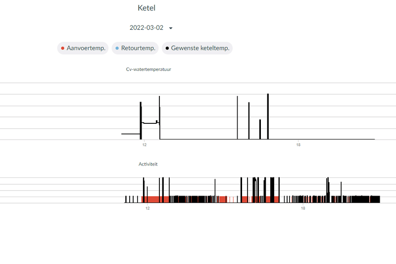

nog een 2de vraag:
Ik zie geen aanvoer/retour temp in mijn grafieken:
Afbeeldingslocatie: https://tweakers.net/i/OZJU9-R01wZH1J5zfLSbkdQmw8Y=/800x/filters:strip_exif()/f/image/ruoplyH5yD2tgpTSJcdII6Vw.png?f=fotoalbum_large
Ligt dit aan mijn cv-ketel of aan iets anders (mijn ketel is een acv kompakt hre eco 30/36)

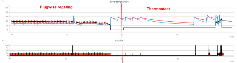

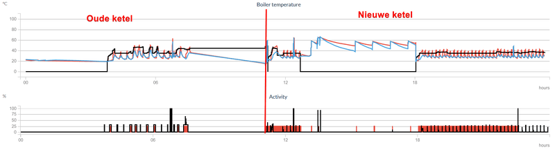

Sinds kort heb ik een Adam HA. Deze heb ik een korte periode (ongeveer een week) gebruikt in combinatie met onze oude ketel, een Vaillant hrSolide. Nu is er een nieuwe ketel geïnstalleerd, een Nefit Trendline (communicatie met de Adam loopt nu dus via de EMS-Opentherm converter). Sindsdien zie ik modulatiegedrag dat sterk verschilt van de oude situatie. Zie ook onderstaande screenshots.
Afbeeldingslocatie: https://tweakers.net/i/e17xItpGBlqLoy4b7wmeaA238Ns=/800x/filters:strip_exif()/f/image/seemAQ1S3OeBDFCkyj0JdB4v.png?f=fotoalbum_large
Links: oude ketel. Rechts: nieuwe ketel. De oude ketel stookt een langere tijd continu, maar de nieuwe ketel stookt telkens heel kort (de pieken in het modulatieniveau). Als gevolg daarvan gaat de watertemperatuur behoorlijk op en neer.
Afbeeldingslocatie: https://tweakers.net/i/inwNFHDP3dmiyrWaaT4Lu21RSks=/800x/filters:strip_exif()/f/image/eLOt92lOgm6FwPPG32Q77wmi.png?f=fotoalbum_large
Links: nieuwe ketel met Plugwise regeling. Rechts: nieuwe ketel zonder Plugwise regeling. In het rechterdeel is niet zoveel te zien (de activiteit in dat deel wordt hoofdzakelijk veroorzaakt door douchen e.d.), dus hieronder heb ik nog een screenshot toegevoegd van de regeling door de thermostaat. Ik veronderstel dat het uitschakelen van de Plugwise regeling ervoor zorgt dat de ketel wordt aangestuurd door de thermostaat; is die veronderstelling juist? Als dit het geval is, ligt het probleem mogelijk niet bij de Adam, omdat de ketel zonder Plugwise regeling hetzelfde gedrag vertoont.
Afbeeldingslocatie: https://tweakers.net/i/YvN9phLbfJdFzrzKVUTxj2AsxGk=/800x/filters:strip_exif()/f/image/JgdqUhsC1ZQNpy1eAPjXQHBL.png?f=fotoalbum_large
Hierboven dus nog een screenshot van de situatie zonder Plugwise regeling.
Ik heb dit topic doorgelezen en diverse keren vergelijkbaar gedrag gezien. Op basis van wat ik op dit forum lees, is me duidelijk geworden dat het hier om pendelen gaat (correct me if I'm wrong), maar het is me nog niet helemaal duidelijk wat dit gedrag veroorzaakt. Ligt de oorzaak bij de aansturing van de Adam, of vraagt de Adam alleen om een bepaalde watertemperatuur en geven deze grafieken aan hoe de ketel de gevraagde temperatuur probeert te bereiken (wat dus impliceert dat het probleem bij de ketel en de rest van het verwarmingscircuit ligt)?

Aan Keraton: begin het vermogen van je nieuwe ketel terug te schroeven. Dit kan helaas alleen bij de ketelinstellingen zelf. Het ketelvermogen moet aangepast aan het huis en de buitentemperatuur. Nu het warmer wordt kan dat vermoedelijk op 25% van het vermogen ingesteld. Als het vriest is 50% mogelijk al voldoende.
Het vermogen van de combiketels is vaak op de warmwatervraag/eis gekozen en te groot voor deze regeling die stuurt op de watertemperatuur.
Het zou mooi zijn als deze belangrijke parameter (max vermogen) via Plugwise zou kunnen ingesteld via het OT-protocol: handmatig of zelfs via een eenvoudig algoritme. Niet alle ketels communiceren of laten de maximale vermogen regelen via OT.
  • keraton
  • Registratie: Augustus 2019
  • Laatst online: 24-08 19:52
djveld schreef op vrijdag 18 maart 2022 @ 18:22:
[...] Het ketelvermogen moet aangepast aan het huis en de buitentemperatuur. Nu het warmer wordt kan dat vermoedelijk op 25% van het vermogen ingesteld. Als het vriest is 50% mogelijk al voldoende. [...]
Bedankt, hier ga ik mee aan de slag! Het is inderdaad jammer dat dit handmatig moet worden aangepast, maar dat is gelukkig maar een klein ongemak.

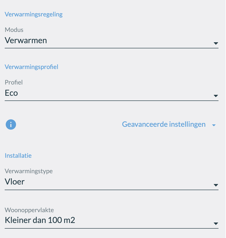

Je zou ook even naar je profiel kunnen kijken.
Die staat nu op Eco, probeer eens het standaard profiel.
Het zou mij niets verbazen dat het Eco profiel langzaam en laat reageert.
Dit soort settings kunnen veel invloed hebben op het aansturen kerel/warmtepomp.

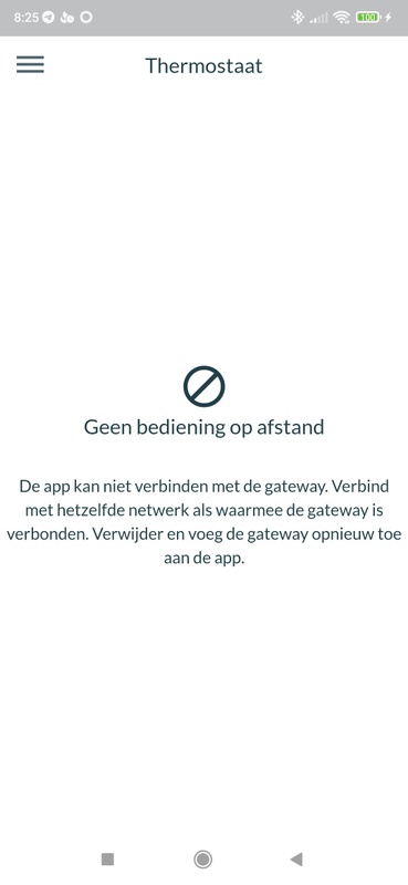

Bij mij kan de Plugwise app geen verbinding meer maken met de Adam. De gateway al een keer verwijderd en opnieuw toegevoegd, maar dan werkt het nog niet. De lokale html interface werkt wel gewoon (rechtstreeks en via de app) en vanaf mijn homey is de Adam ook gewoon te benaderen.
Bovendien valt me op dat er een nieuwe firmware versie is (3.7.0, was volgens mij 3.6.7). Misschien heeft het daar wat mee te maken?
  • biertjuh?
  • Laatst online: 07-11 11:35
Ik heb hier hetzelfde probleem en draai nog gewoon op versie 3.6.7.
Misschien dat de app onder water niet volledig direct communiceert met de Adam maar gedeeltelijk via hun cloud en die nu problemen geeft.
  • Eternity_rules
  • Laatst online: 25-10 09:07
Mijn beide Adam HA zijn niet meer benaderbaar met de Plugwise App
Afbeeldingslocatie: https://tweakers.net/i/iKPDQxIZSsnsIgkDuCO_K-TaU1g=/x800/filters:strip_icc():strip_exif()/f/image/NSqKyX7E20bItxRFLI3amiQw.jpg?f=fotoalbum_large
Via Homey wel op afstand bedienbaar. Lijkt dus bij Plugwise te liggen. Meer mensen hier last van?
  • amarkest
  • Laatst online: 01-11 22:00
Idd bij mij ook geen verbinding meer, html nog wel.
  • akatar
  • Laatst online: 20:24
De p1 werkt ook niet meer, alleen nog lokaal. Vandaar dat het mij niet opviel.
Laatste communicatie was 25-10

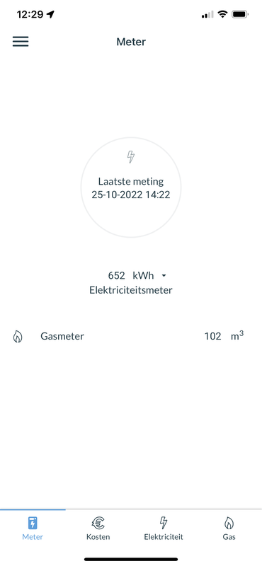

Afbeeldingslocatie: https://tweakers.net/i/7wyaDKMluufl5-EcL1nhIowHmAw=/x800/filters:strip_exif()/f/image/ovY5wSlqAgpBmoneXuapOo8z.png?f=fotoalbum_large
  • Eternity_rules
Heb support gemaild. Ik heb hetzelfde probleem. Intern wel bereikbaar op het IP adres en ook aanstuurbaar met Homey. Extern via de Plugwise App werkt het niet. Denk dat de Plugwise server eruit ligt (maar staat nniet op de webiste als storing).
  • Clementie
  • Registratie: December 2021
  • Laatst online: 06-11 12:12
Ik had vorige week hetzelfde. Via Android App kon ik de Adam niet benaderen. Maar via de iOs App wel. Ik weet niet of jullie dit herkennen, maar dan zou het ook nog aan de Android app kunnen liggen.
  • Ne0fr0g
  • Laatst online: 06-11 21:11
Gisteren had ik ook issues met de IOS app. Sinds gisteravond (laat) niet meer. Op de site wordt nu ook aangegeven dat storing opgelost is.
  • Eternity_rules
Ik heb twee Adam's. Een doet het weer met de App, de andere niet.
  • Caros
Hier hetzelfde probleem gehad. Via HA en via HTML werkt het, via app niet.
Tevens valt het mij nu pas op dat auto update aanstaat. Maar kan met geen mogelijkheid vinden hoe ik dit uit kan zetten. Iemand enig idee hoe dit te bewerkstelligen, zonder het ip adres te blokkeren in de firewall?
  • sompie1
  • Laatst online: 30-10 15:21
Ik kan inderdaad ook niet de app niet meer gebruiken maar meer nog ik zie mijn plug(aqara) niet meer in de app. Er zijn wel nu automatische groepen aangemaakt.
  • biertjuh?
Ik kan hier op Android weer de app gebruiken en zie ook gewoon mijn aqara plug in de app zitten.
Ik heb wel mijn eigen groep nog en niets raars

  • Eternity_rules
Nog steeds is 1 van mijn twee Adam's niet zichtbaar in de App. Firmware 3.6.7 doet het, v3. 7.0 doet het niet.
  • Torch1969
  • Laatst online: 00:12
Bij mij werkt alles weer naar behoren. Firmware 3.7.0.

  • Plugwise
  • Laatst online: 29-09 07:57
Plugwise
Bedrijfsaccount Plugwise
@bouwew raadde aan om in dit topic te kijken.
Met Adam 3.7.0 is er inderdaad een nieuwe issue waardoor de app soms niet kan werken. Het percentage van Adams waar dit niet werkt is klein, maar altijd vervelend als het niet werkt. Een tijdelijke oplossing is om de Adam te herstarten door even de stroom ervan af te halen.
In 3.7.1 is het probleem met de app opgelost. Deze versie rollen we nu geleidelijk uit voor alle 3.7.0 Adams, daarna gaan de 3.6.7 naar 3.7.1.
Voor de andere errors met Home Assistant weet ik helaas niet wat de oorzaak kan zijn.
Voor de tweakers hier een changelog :)
