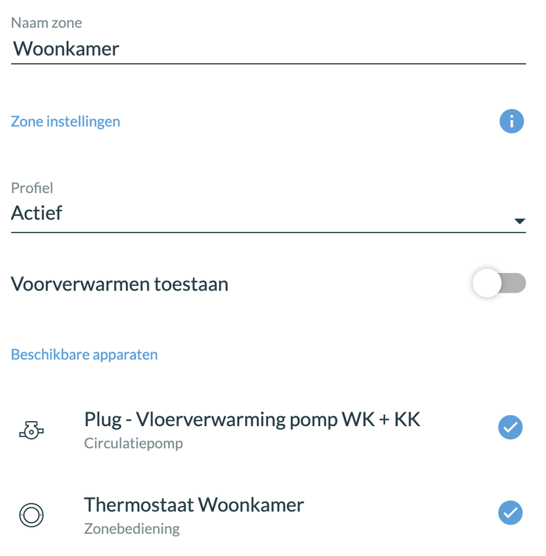

Ik heb in de woonkamer zone de thermostaatkraan van mijn vloerverwarming vervangen door een Tom. De pomp zelf wordt door een PLUG geschakeld. Dit icm een Lisa werkt prima!
Wel heb ik de ketel op 40 graden gezet. Je wilt geen 80 graden de vloer in pompen..
(in die zone zit ook een radiator die altijd open staat Deze wordt dus niet meer loeiheet. In mijn setting is dat prima.)

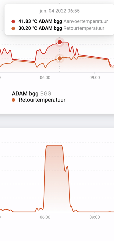

Ik heb een vraag over de verhouding tussen OpenTherm thermostaat (iSense) en Adam. Ik heb op de iSense een minimum aanvoer temperatuur ingesteld. Dit is nodig voor een (klassieke) vloerverwarmingsverdeler die pas vanaf 45C lekker werkt. Het lijkt erop dat Adam de thermostaat alleen gebruikt om de ruimtetemperatuur te meten, maar zelf verder de vraag aan de CV ketel bepaald. Ik heb een Remeha Calenta 40C, daar kan ik helaas geen geforceerde minimumaanvoer temperatuur op instellen.
Weet iemand hoe dat zit? En of het mogelijk is de kamerthermostaat dominant te krijgen.
En (2) heeft iemand een idee hoe ik anders een minimale aanvoertemperatuur kan krijgen.
(Ik kan aan/uit protocol gebruiken, maar dan krijg ik in de app geen gegevens door van de temperaturen, en, erger, de schakelafstand lijkt dan bijna 1 graad te zijn. )
  • akatar
  • Laatst online: 20:24
Volgens mij kan je dit in de adam instellen (max temp, geen min temp)
Heb je de adam ingesteld op vloerverwarming?
  • Clementie
  • Registratie: December 2021
  • Laatst online: 06-11 12:12
Eerst wel, maar ik heb het idee dat de aanvoertemperatuur bij de instelling Radiator hoger blijft.
  • akatar
Waag er eens een mailtje aan naar plugwise of de minimum temp naar jouw gewenste temp kan, wie weet krijg je een reactie.

Het terugmoduleren naar een lage temperatuur als de gevraagde ruimtetemperatuur bijna bereikt is, gooit hier roet in het eten.
Ik zie dat bij mij nooit gebeuren!
De CV temperatuur staat ingesteld op 40 graden. Als deze aanspringt, verwarmt hij tot maximaal 40 graden. Als de cv terug moduleert, zakt de temperatuur die door de leidingen stroomt uiteraard, maar nooit verder dan de kamerthermostaat staat ingesteld.
Hier met een plaatje:
Afbeeldingslocatie: https://tweakers.net/i/sBDC2qm2jIKkM7iObl0MDKbv4H4=/x800/filters:strip_exif()/f/image/uQN8UFnF9yGY06wsbIk0GnmD.png?f=fotoalbum_large
Wat inderdaad wel gebeurt is dat de gewenste keteltemperatuur niet wordt gehandhaafd:
Afbeeldingslocatie: https://tweakers.net/i/UJtAVpjRUenlalQTwfFsAVrpKCc=/x800/filters:strip_exif()/f/image/2NeSTJclq5DEXMbdiI6WhfXt.png?f=fotoalbum_large
Volgens mij betekent dit dat ADAM aangeeft dat de laagste CV temperatuur 35 graden mag zijn, maar dat de ketel (ik heb het hier over een Remeha Tzerra ACE 28c) dit negeert en zijn eigen sturing prioriteit geeft.

Ik heb vandaag een Aqara Smart Plug aan Adam gekoppeld. Volgens de Plugwise website moet die onder andere gebruikt kunnen worden om op basis van de warmtevraag de circulatiepomp van de vloerverwarming aan te sturen. (Bron: https://www.plugwise.com/product/aqara-plug/ )
De koppeling werkt op zich prima. Dwz: ik kan nu vanuit de Plugwise app mijn pomp starten en stoppen. Wat me echter nog niet is gelukt is om dit automatisch te doen op basis van de warmtevraag.
Mijn opstelling is vrij eenvoudig:
Honeywell Round Modulation -> Adam -> Valliant EcoTec Plus. En dus de Aqara Plug voor de pomp.
In de app heb ik drie dingen gedaan:
- De Aqara plug als Circulatiepomp ingesteld en aan zone "Woonkamer" toegewezen.
- De Honeywell thermostaat zit ook in zone "Woonkamer".
- Een pompgroep "Vloerverwarming" aangemaakt die zowel de Honeywell thermostaat als de Aqara plug bevat.
Dit op basis van deze how-to: https://plugwisehelp.fres...atiepomp-laten-schakelen-
Bij warmtevraag gaat de ketel nu wel aan, maar de plug doet niets. Wat zie ik over het hoofd?
Edit ik heb de hier beschreven tip on de plug opnieuw toe te voegen geprobeerd, maar dat heeft ook niet geholpen.

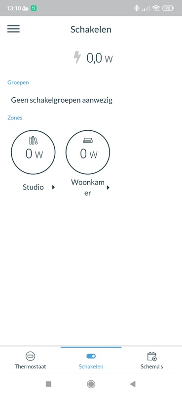

  • Eternity_rules
  • Laatst online: 25-10 09:07
Ik kan die Plug NIET bedienen vanuit de App, dat zou ook niet moeten kunnen want dat wil de Adam doen, als onderdeel van het verwarmings-algoritme.
Vreemd, ik kan dat wel (maar na enkele seconden schakelt de pomp weer uit, omdat er dan geen warmtevraag is).
Hier lukt het wel: als er warmtevraag is, schakelt de CV in, en de pomp in.
Afbeeldingslocatie: https://tweakers.net/i/38YgDpGOhZu7Sq4TQZzbn-GgbjQ=/x800/filters:strip_exif()/f/image/JaaiyZq9xXxKsdGYOTUfrXsR.png?f=fotoalbum_large
Afbeeldingslocatie: https://tweakers.net/i/tpgU6knz6LKqn2oIgnZq7Ek5bkg=/800x/filters:strip_exif()/f/image/4WwFIU1SCPitlHeWU8LtnU61.png?f=fotoalbum_large

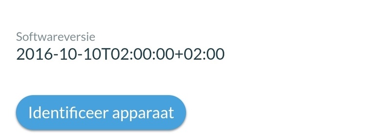

Wat is de laatste softwareversie van de Lisa? Bij mij staat er nog 27-10-2016. Er is begin vorig jaar een update beloofd om de presets in de app met de Lisa te synchroniseren. Is er al een nieuwe versie?
  • Eternity_rules
Afbeeldingslocatie: https://tweakers.net/i/ptLLeVov_n8KP1BxYaOOeSpxenk=/800x/filters:strip_icc():strip_exif()/f/image/BcFZpoEw0O08gmZBdP43cXRH.jpg?f=fotoalbum_large

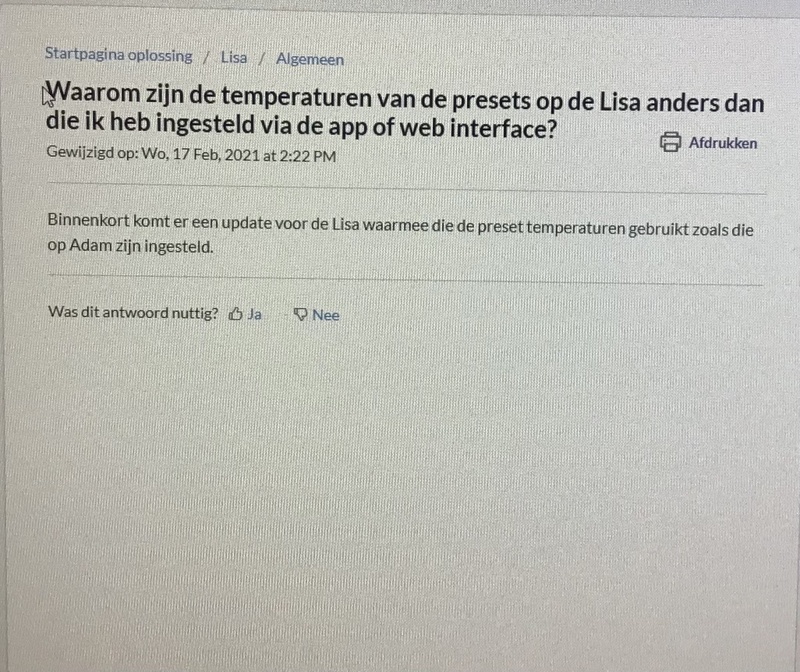

  • Clementie
Afbeeldingslocatie: https://tweakers.net/i/zJ7Dl3C0y4YoD4mwgeTXHSN-PG0=/800x/filters:strip_icc():strip_exif()/f/image/B2CggoNIVB1FSITE5VE10sPV.jpg?f=fotoalbum_large
Dan is dit blijkbaar nog niet doorgevoerd. Heeft iemand een andere oplossing om de presets in Lisa aan te passen?

  • Eternity_rules
Wat ook handig zou zijn is uitlezen van actuele ketel aanvoer en retour temperatuur. Opzich zijn de grafieken best duidelijk en handig maar soms wil je even zien wat de ketel "nu" doet.
Afbeeldingslocatie: https://tweakers.net/i/vHXbBZhCQtIaIp0lhZ8VHPSJDk8=/full-fit-in/4920x3264/filters:max_bytes(3145728):no_upscale():strip_icc():fill(white):strip_exif()/f/image/DzVzkkCQ3zYFGyC7zsdDHBge.jpg?f=user_large
Afbeeldingslocatie: https://tweakers.net/i/Lfiz1Du82hufDdyDWowtl2eT1Ck=/x800/filters:strip_icc():strip_exif()/f/image/liBFnFsiZRG9Yhzbl8O9y6HL.jpg?f=fotoalbum_large
In Homey zie ik dat.
