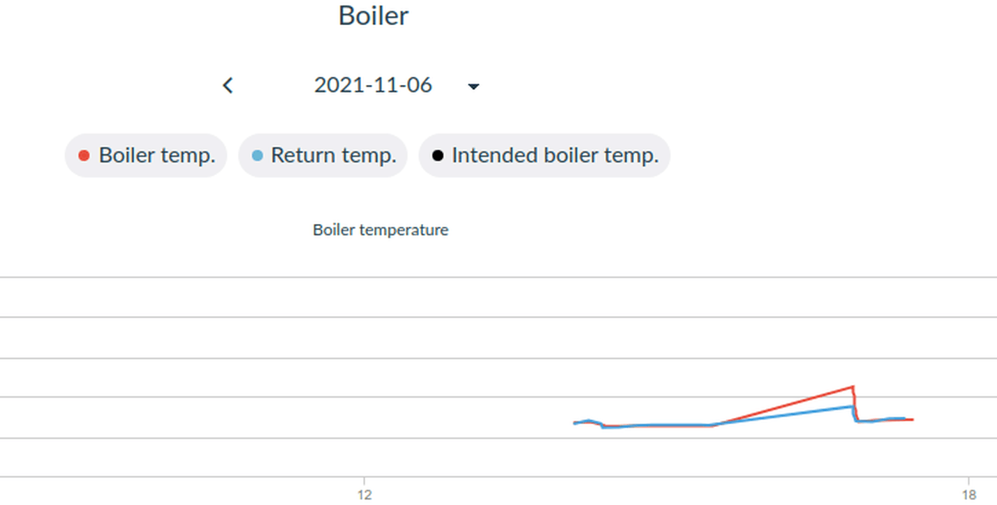

Vorige week eens het boeltje bij elkaar besteld.
1x Adam
2x Lisa
8x Tom
1x Nefit EMS OpenTherm converter voor mijn Nefit Topline Aquapower+ HRC 30
Alles conform boekjes aangesloten. Al het Plugwise spul communiceert prima met elkaar, maar mijn ketel wil maar niet aanslaan via de opentherm converter.
Onder Adam instellingen zie ik:
Bosch Thermotechniek B.V., Keteltype: 4.46 en Ketelprotocol; Opentherm.
Of terwijl hij lijkt de converter dus prima te zien, maar desondanks geen signaal richting ketel.

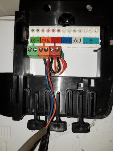

De aansluiting tussen converter en ketel gaat via de oranje aansluiting (EMS) zoals op deze afbeelding (niet precies hetzelfde, maar zelfde icoontjes en kleuren) Afbeeldingslocatie: https://tweakers.net/i/BRtV5O-xQuQgQvL5iaIQmr_gsTU=/full-fit-in/4000x4000/filters:no_upscale():fill(white):strip_exif()/f/image/JjHkN9zetprnHTR9UxhhITod.png?f=user_large
Heeft iemand een soortgelijk issue gehad, danwel tip om dit werkend te krijgen?

Zie je in de Plugwise App de Lisa's oranje worden, ten teken dat ze warmtevraag communiceren naar de Adam?
En, kijk eens bij de opmerkingen onder deze link
https://www.warmteservice...herm-converter/p/37253001
  • Lucky_me
  • Laatst online: 19-09-2024
Nee, de Lisa wordt niet oranje. Lisa meet rond de 20 graden en heb hem op 30 ingesteld om zeker te zijn van warmtevraag, maar effectief gebeurt er dan niks. Vermoedelijk wordt hij oranje (en/of vlammetje icon aan) zodra Adam signaal terugkrijgt van de Opentherm module?
Ik heb de opmerkingen nagelopen; maar is niet passend voor mijn situatie
- Ik heb een Topline, dus dat zou geen probleem moeten zijn
- De bijgeleverde handleiding bij de converter geeft duidelijk aan dat hij in de oranje aansluiting moet, dus dat heb ik ook zo maar netjes opgevolgd.

Staat heating op: heating? (en dus niet op off)

Modus staat inderdaad op "heating" (ik vond wel dat ik de handleiding moest volgen alvorens hulp in te schakelen hier :-D),
Over Lisa; ik denk niet dat het ertoe doet, maar toch voor de duidelijkheid;
Als ik de temperatuur verhoog (gewoon handmatig instellen ipv een ingesteld schema), dan knippert hij even oranje/rood aan de onderkant, maar dat lijkt me meer bedienings interactie.
En ja, als ik de temparatuur vraag verhoog dan zie je de gevraagde ingestelde temparatuur blijvend onder de streep terugkomen (boven de streep zie ik dan de meet temperatuur).
  • Lucky_me
Toch is er wel iets van feedback, behalve dat de ketel niet aanslaat. Namelijk via de grafiek van Plugwise web interface
Afbeeldingslocatie: https://tweakers.net/i/Du42hbrCOgsszJp6neVmN4iIS5k=/full-fit-in/4000x4000/filters:no_upscale():fill(white):strip_exif()/f/image/gBtVoxxH4uL22u0vsZic04Uw.png?f=user_large
  • Eternity_rules
  • Laatst online: 10-11 13:44
Dan lijkt "de Plugwise zijde" in orde. Wat dus overblijft is de communicatie tussen Adam en de Opentherm Convertor en tussen de OTC en de CV.
Moet daar een voeding op?
  • Lucky_me
Het lijkt opgelost te zijn. I tried "turning it off and on again", heating mode eerst op "off" gezet, opgeslagen en daarna weer aangezet en opgeslagen. Lisa werd nu oranje in de app. Niet veel later is de ketel aangesprongen. Desalnietemin; super dank voor je hulp en meedenken @Eternity_rules !
BTW; de opentherm converter heeft geen eigen voeding, hij wordt vanuit de ketel zelf gevoed. Ik geloof 24V als ik me niet vergis.

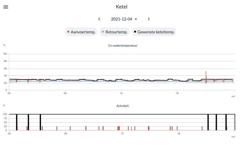

Inmiddels redelijk tevreden over mijn setup
- Nefit Proline ketel
- Opentherm converter
- Adam
- 2x Lisa
- 6x Tom
- geen last van overshoot (@Eternity_rules)
Echter heb ik problemen met 2 Tom knoppen. Zie screenshot
Afbeeldingslocatie: https://tweakers.net/i/DQKRtRFKaPcsUWNyVVv8c9qZK4I=/full-fit-in/4000x4000/filters:no_upscale():fill(white):strip_exif()/f/image/jSrrPcF7bVl9n7tWPyZGA7fS.png?f=user_large
De ene Tom geeft in zijn geheel geen temperatuur aan, de andere Tom geeft een idioot lage temperatuur aan die niet klopt. Naar aanleiding hiervan e.a. via de API uit zitten lezen op http://192.168.1.153/core/appliances
In de XML zie ik verschillende logpoints voorbij komen, het gekke is dat sommige logpoints gewoon gemaakt worden, terwijl andere niet door lijken te komen. Ik heb beide knoppen nu al 24 uur aangesloten.
In de logpoints krijg ik het volgende:
Tom recreatieruimte (met adapter):
Software version 2020-11-04T01:00:00+01:00
Volgende metrics worden niet bijgewerkt:
  • temperature_difference
  • temperature_offset
  • temperature
  • thermostat
Deze wel:
  • valve_position
  • temperat
  • uncorrected_temperature
Tom badkamer (batterij)
  • temperature offset
  • thermostat
  • valve position
  • battery
Volgende wel:
  • temperature
Het gekke is dus dat dit ook nog eens verschilt per knop. Knoppen gewoon stuk? Of toch een software dingetje (maar hoe dan op te lossen)? Ik heb beide knoppen geprobeert te resetten (lang indrukken totdat hij niet meer rood knippert), maar maakt geen verschil.
  • Eternity_rules
Zijn de Tom's op batterij of usb gevoed?
Wat je zou kunnen doen, is een werkende Tom even wisselen waar de andere niet werkt. Dan weet je of het de Tom is, of aan de verbinding ligt.
  • Lucky_me
1 is baterij, de ander op adapter. Verbinding is het niet, omdat ik al eerder problemen met deze 2 knoppen had, en toen maar even opzij heb gelegd. Op dezelfde plekken draaien nu andere Tom's die het nu wel goed doen. Ook is de afstand tot een andere zigbee router juist optimaal (die met batterij is hemelsbreed 1 meter van Adam verwijderd met slechts een kalksteen muur ertussen). Die met adapter is wat verder (hemelsbreed 6m op dezelfde verdieping tot een andere tom (met adapter) en 5 meter tot Adam begane grond), dus dat kan het probleem m.i. niet zijn. Ik heb radiostrength op maximaal geconfigureerd voor beiden, wat verder geen verschil maakt.
Gekke is dat de genoemde niet bijgewerkte metrics van enkele dagen terug dateren (moment van installatie?), terwijl andere metrics gewoon periodiek worden bijgewerkt.

  • ollem
  • Laatst online: 22-12-2025
Ik heb nu sinds een jaar de combinatie Plugwise Adam met een Elga Ace draaien.
Het systeem draait nu mooi stabiel en comfortabel.
Ons nieuwbouw huis (2018) heeft op alle verdiepingen vloerverwarming en stuur elke ruimte aan met Lisa's en de woonkamer met een Anna.
Het enige wat ik niet snap is dat de Adam aangeeft dat de Elga Ace 'ketel' of 0%, of 100% moduleert.
Dat lijkt me niet te kloppen?
Is dat iets wat iemand hier herkent? Of staat er bij mij toch iets niet goed of zelfs niet goed aangesloten?
Lijkt namelijk bijna aan/uit maar de Adam herkent wel OpenTherm als protocol?
De Adam herkent mij Elga Ace 4kw als volgt:
Ketelmerk: Remeha B.V.
Keteltype: 17.1
Jaar: Niet gespecificeerd
Installatiedatum: Niet gespecificeerd
Ketelprotocol: OpenTherm
Afbeeldingslocatie: https://tweakers.net/i/85FuFx1mAKLnB_BhAgUHiVpb5GY=/800x/filters:strip_icc():strip_exif()/f/image/QES4TnwfMqqIUmWtBgouaZ3C.jpg?f=fotoalbum_large
Bij navraag geeft Plugwise zelf aan dat het waarschijnlijk aan Remeha ligt, vandaar dat ik benieuwd ben of anderen een zelfde beeld hebben...:
Aan gaande de modulatie, dit zijn grafieken die wij uit de ketel ontvangen. Dit is dus niet hoe wij de ketel aansturen.
In de bovenste grafiek zie je een zwarte lijn met de gewenste boiler temperatuur. Dit is wat wij verzoeken aan de ketel. De ketel zelf bepaald aan de hand hiervan het stook gedrag. Al de grafiek zoals bij jou op 100% modulatie staat, dan kiest de ketel zelf ervoor om op 100% te gaan stoken.
Bij een gewenste boiler temperatuur van 35graden lijkt dit natuurlijk niet te kloppen en is mijn vermoeden dat de ketel zelf verkeerde data aan ons verstuurd. Dit kunnen wij helaas niet voor je controleren. Mogelijk kan de leverancier/fabrikant van de ketel hier toelichting op geven.
[ Voor 26% gewijzigd door ollem op 08-12-2021 10:21 ]

@ollem Kan zijn dat Plugwise de modulatie niet heeft geïmplementeerd, dat heb ik ook wel bij andere systemen gezien, dat de modulatie slechts 2 waarden kent.
Gebruik jij de koelings-functie? Zie mijn vraag van 1 dec '21.
  • ollem
@bouwew ik heb de koelfunctie wel geactiveerd (bijgekocht) maar afgelopen zomer niet gebruikt.
(zie de instellingen dus wel maar er was geen reden deze zomer om de elga actief op koelen te zetten)
Maar kan dus wellicht helpen...
