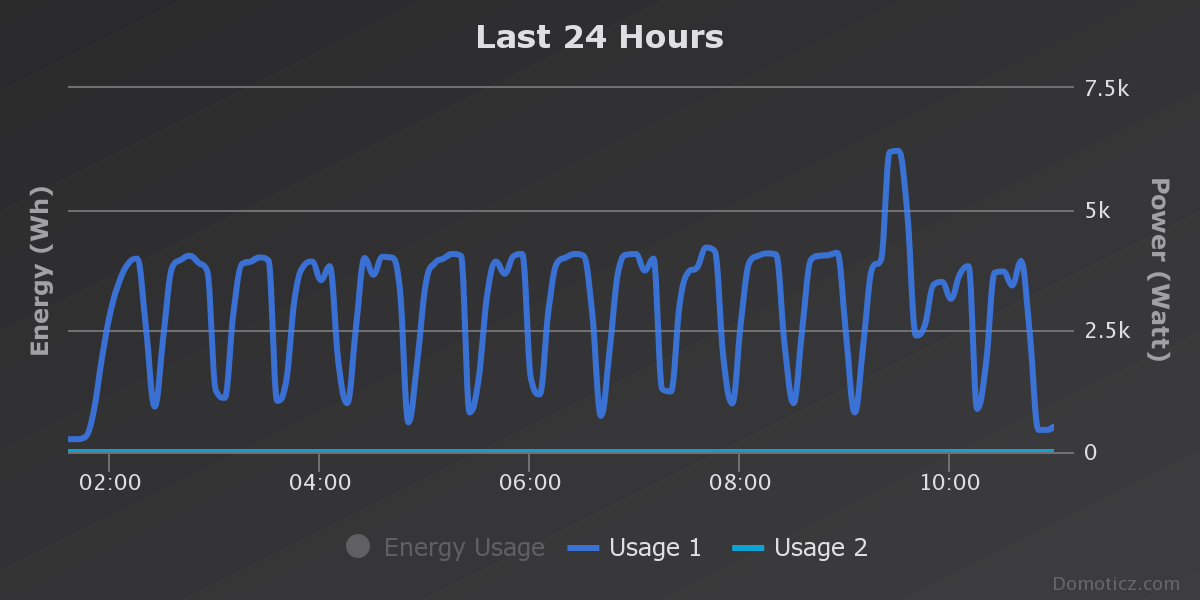

De Elga draait hier weer enthousiast en houdt de boel mooi op temperatuur. Wanneer ik echter de grafieken bekijk, dan vind ik die wel erg 'puntig' in vergelijking met de gelijkmatige runs die ik hier voorbij zie komen. Iemand een suggestie hoe ik de instellingen nog wat aan kan passen zodat hij niet zoveel wisselt tussen vol vermogen en standby?
Afbeeldingslocatie: https://i.imgur.com/xSe94AW.jpg

Aziraphale schreef op zaterdag 15 december 2018 @ 08:09:
gok dat dit defrosts zijn.. Kun je inzoomen op een aantal van die pieken ?

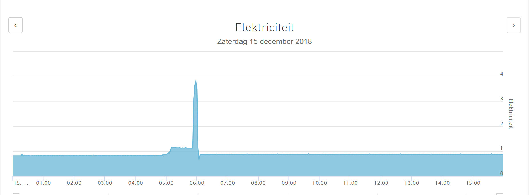

Afbeeldingslocatie: https://tweakers.net/ext/f/CKrkBWVVJMQfQPTmRdOqT9Vu/full.png
@Fullpower, zo ziet het er uit sinds de WP op dT 3 staat en 0,5m3 per uur pompt over de radiatoren. Aanpassing gisteren rond 18:00 gemaakt (de laatste grote piek).
Draait nu sinds gisteren 18:00 dus stabiel, binnentemperatuur is netjes op 20,4/20,5.

  • Aziraphale
  • Laatst online: 11:39
Daannn1987 schreef op zaterdag 15 december 2018 @ 08:19:
UIteraard kan dat. :)
Dit is gistermiddag tussen 12 en 17 uur:
Afbeeldingslocatie: https://i.imgur.com/BfQIxe5l.jpg
En dit is afgelopen nacht:
Afbeeldingslocatie: https://i.imgur.com/DZO4KaXl.jpg
Ze lijken zo minder piekerig dan op de 48-uurs grafiek, maar nog steeds lijkt het me dat hij toch gelijkmatiger door zou moeten kunnen hobbelen.

Aziraphale schreef op zaterdag 15 december 2018 @ 09:57:
Dat moet inderdaad gelijkmatiger kunnen met de Elga. Zie je die pieken ook terug in het temperatuurverloop in je woonkamer? M.a.w.: heb je te maken met overshoots in de ruimte-T? Heb je de truuk met de sjaal om je thermostaat al eens toegepast?

Bram-Bos schreef op zaterdag 15 december 2018 @ 12:07:
De woonkamer staat volgens de Honeywell strak op 19 graden, dus dat zal het hem niet zijn. Ik regel momenteel ruimteafhankelijk, io weet niet of dat nog iets uitmaakt? WAR overweeg ik wel om eventueel zoneregeling mogelijk te maken, maar de buitenvoeler is er nu nog niet.
En de truuk met de sjaal? Ik heb onderhand van alles met de Elga geprobeerd na de hybernation, maar deze ken ik nog niet...

Aziraphale schreef op zaterdag 15 december 2018 @ 12:58:
Honeywell kan dan wel strak op 19 graden staan, maar de bandbreedte kan behoorlijk variëren (dat laat de HCTM niet zien). Ik herken je piekjes in situaties bij mij waarin de Elga net te hard aan het werk gaat, de T-ruimte overschiet, de Elga uitgaat, de T-ruimte weer relatief ver terugzakt en de Elga dan weer vol aan de bak gaat (vanwege dT tussen T-ruimte en T-set; danwel vanwege een koude T-retour).
Truuk met de sjaal: nog van good ol' eric-pvt. Demp de reactie van de thermostaat met een lichte vorm van isolatie (sjaal ofzo over de thermostaat), en laat de Elga zich daarop instellen.
Een Honeywell thermostaat heeft een "low-load control" setting. Als de ruimte temp in de buurt van de doel temp komt gaat de thermostaat als een erg nerveuze aan/uit thermostaat werken. Paar minuten aan, paar minuten uit enz. Als je deze optie uitschakeld blijft de thermostaat aan zolang er warmte vraag is. Er ontstaat wel een kans op enige overshoot.

hanev001 schreef op zaterdag 15 december 2018 @ 14:04:
Ah, dat is ook interessant! Welke parameter moet ik hebben om dat uit te schakelen?
@Bram-Bos Zoiets? :) En hoe lang moet dit er om voordat de Elga zich aangepast heeft?
Afbeeldingslocatie: https://i.imgur.com/0UNFEOA.jpg

Bram-Bos schreef op zaterdag 15 december 2018 @ 14:15:
Gezellige sjaal @Aziraphale. Misschien al wel weer te dik. Probeer het eens een dag uit, en kijk hoe het werkt.
Heb hem vervangen door een doekje, anders krijgt hij het misschien zo lekker warm dat hij geen warmtevraag meer heeft. ;)
De dT tussen aanvoer en retour is volgens de Honeywell trouwens 3 graden en verder zijn sinds de aanpassing vanwege de hibernation problemen alle instellingen weer origineel, op p62 na. Ik kan me nog iets herinneren over het instellen van war op de thermostaat op ruimteafhankelijk, is dat nog iets wat hier kan helpen?

  • Aziraphale

Dar warmtevraagissue speelt hier denk ik niet, aangezien ik altijd het vlammetje in beeld heb. Ik zal nog eens op zoek gaan naar die low load, want ik kan maar 1 installateursmenu vinden en daar zie ik de LL nog niet tussen staan.
@hanev001 Even gezocht en bij de mijne is het 28, maar die is er alleen als het toestel het ondersteund. Blijkbaar doet de Elga dat niet, want parameter 28 is niet zichtbaar...

  • Laatst online: 10:09
Hier 1 defrost, vanmorgen vroeg. Je ziet dat het opgenomen vermogen toeneemt omdat de verdamper dichtloopt. Na de defrost weer het oorspronkelijke vermogen.
Maar inderdaad; ondanks een buitentemperatuur van 1oC vrijwel geen defrosts. Dat was afgelopen dagen wel anders. Vochtigheidsgraad is toch een dingetje.

  • Aziraphale
Even op advies van @Bram-Bos een nachtje doorgedraaid met een doekje om de thermostaat en het volgende beeld:
Afbeeldingslocatie: https://i.imgur.com/J9rzHJBl.jpg
Echter, wanneer ik het in Domoticz bekijk bij de watt-meter (plaatje hierboven is kwh-meter), dan krijg ik dit beeld:
Afbeeldingslocatie: https://i.imgur.com/msoY43vl.jpg
Zelfde periode, namelijk van 12 uur gistermiddag totdat de houtkachel de boel vanochtend overnam.
Nu gaat het bij de eerste grafiek natuurlijk om power en bij de tweede om usage, maar de tweede is wel stukken stabieler als de eerste (in ieder geval tot een uur of 5 vanochtend).
Welke van de twee grafieken geeft me nu het goede beeld van de runs en of hij regelmatig doorhobbelt? Op basis van de kwh-meter vind ik hem namelijk nog steeds enorm 'stuiteren' en ook de vrij lange periodes van rust (bijv. vlak na middernacht) raar. Dat zijn namelijk ook niet direct de momenten dat hij de ketel erbij heeft geschakeld. Ik zou graag willen dat hij mooi modulerend doordraait, maar dat lijkt er zo nog niet echt op...
