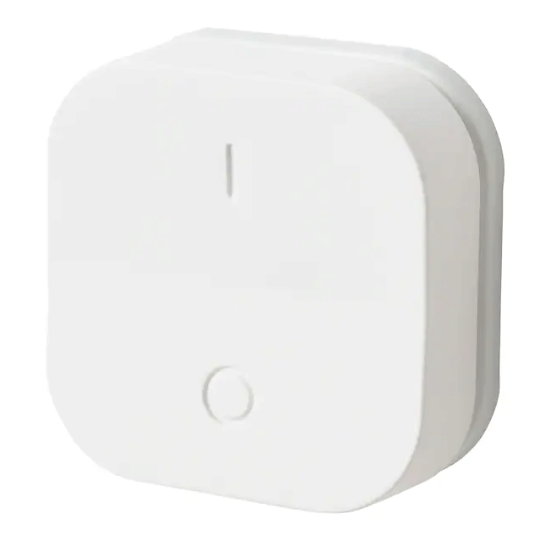

  • Hann1BaL
  • Laatst online: 29-11 20:25
Hann1BaL
Do you stay for dinner?Clarice
Iemand die mij misschien op weg kan helpen met het volgende:
Ik heb een gepairde IKEA dimmer, deze:
Afbeeldingslocatie: https://tweakers.net/i/TH-8qFoNbGwCj-SdwBfPxQ9OdEA=/full-fit-in/4000x4000/filters:no_upscale():strip_exif()/f/image/svGogKvNl9RghBO3SBoVdCBg.png?f=user_large
Nu wil ik met deze dimmer een andere dimbare lamp aansturen, maar ik kan de dimmer niet direct pairen met de lampen zelf.
Hoe doe ik dat?
Ik wil deze dimmer hoofdzakelijk gebruiken voor de Aan/Uit voor mensen zonder Domoticz app in mijn huis.
Ik heb een 2e groep met IKEA lampen via zigbee2mqtt en daarin zou je het direct moeten kunnen binden, maar ik heb geen idee hoe dat moet. De documentatie wel gelezen, maar ik weet niet hoe ik "commands met payload"stuur naar zigbee2mqtt zoals het beschreven staat, dus ik krijg dat niet voor elkaar. Ik mis de: Wat typ ik precies waar?
EDIT:
mosquitto_pub -t zigbee2mqtt/bridge/bind/IKEA.dimmer.2 -m "Woonkamer_dimmer"
Dan kun je ,met:
sudo journalctl -u zigbee2mqtt.service -f
..zien wat de status is
Alleen dat failed bij mijn groepen steeds. Geen idee waarom.
Zelfs een groep met alleen 2700k 1000lm E27 bolletjes werkt niet op deze schakelaar.
Hoe kun je uitvinden waarom binding niet lukt en/of hoe anders kan ik de dimmer gebruiken?
[ Voor 25% gewijzigd door Hann1BaL op 24-05-2020 21:51 ]
  • DizzyWeb
  • Laatst online: 11:21
DizzyWeb
Ondertiteld
Hann1BaL schreef op zondag 24 mei 2020 @ 20:48:
Hoe doe ik dat?
EDIT:
Dan kun je ,met:
Kan je op 2 manieren doen. Of helemaal met dzVents scripten in Domoticz... of via groups in zigbee2mqtt. En voor dat laatste heb ik al gereageerd op je post in het zigbee2mqtt topic. De dimmer functionaliteit kan je niet "gewoon" native in Domoticz gebruiken.
En wat die commando's sturen, probeer MQTT Explorer eens.

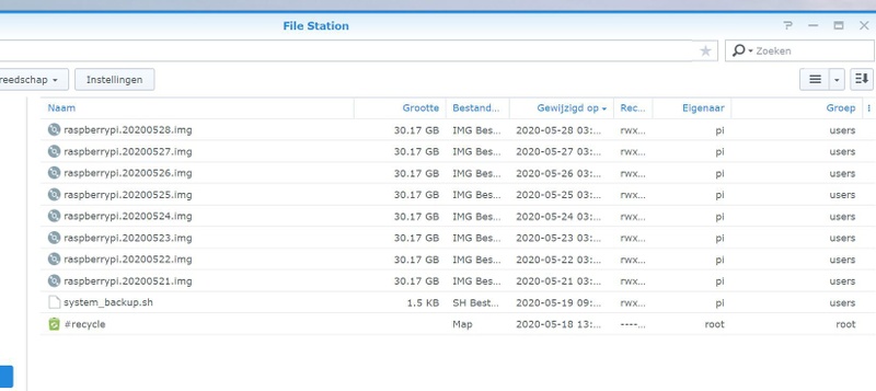

  • vandermark
  • Laatst online: 13:42
Ik heb een backupscript die elke dag een backup maakt van m'n raspberry pi naar mijn synology. Werkt goed behalve het verwijderen van de backups die ouder zijn dan 6 dagen.
Dit is het gehele script:
24
25
26
27
28
29
30
31
32
33
34
35
36
37
38
39
40
41
42
#!/bin/bash
# Het script zal onderstaande naamgeving gebruiken:
# {$HOSTNAME}.{YYYYmmdd}.img
# Wanneer het script oudere back-ups verwijderd, gebaseerd op de retentie,
# Dan zal het alleen bestanden verwijderen met de eigen $HOSTNAME
# Declareren van variabelen en standaard waarden
backup_path=/mnt/backup2
retention_days=6
# Controleren of we gebruiker root zijn!
if [[ ! $(whoami) =~ "root" ]]; then
echo ""
echo "*****************************************"
echo "*** Dit script moet draaien als root! ***"
echo ""
exit
fi
# Controleren of er command line argumenten gebruikt zijn
if [ ! -z $1 ]; then
   backup_path=$1
fi
if [ ! -z $2 ]; then
   retention_days=$2
fi
# Maak een trigger om de consistentie van het bestandssysteem te controleren als het image gerestored is
touch /boot/forcefsck
# Back-up maken
dd if=/dev/mmcblk0 of=$backup_path/$HOSTNAME.$(date +%Y%m%d).img bs=4M
# Trigger fsck verwijderen
rm /boot/forcefsck
# Oude back-ups verwijderen
find $backup_path/$HOSTNAME.*.img -mtime +$retention_days -type f -delete
In de synology staan ondertussen 8 backups, waardoor worden de oude backups niet verwijderd?
Vraagje: Hoe lang loopt het script om een image te maken?
  • jobr
  • Laatst online: 26-07-2025
jobr
vandermark schreef op donderdag 28 mei 2020 @ 14:22:
Misschien geen rechten genoeg om te verwijderen?

  • vandermark
niki_lauda schreef op donderdag 28 mei 2020 @ 20:25:
Ongeveer 16 minuten
24
25
26
27
28
29
30
31
32
33
34
35
36
37
38
39
40
41
42
#!/bin/bash
retention_days=6
echo ""
echo ""
exit
fi
   backup_path=$1
fi
   retention_days=$2
fi
# Back-up maken
rm /boot/forcefsck
Ik zie nu dat hij ze wel weggooit maar er 8 overhoudt ipv 6? Op zich gene probleem en weggooien gebeurt dus :)

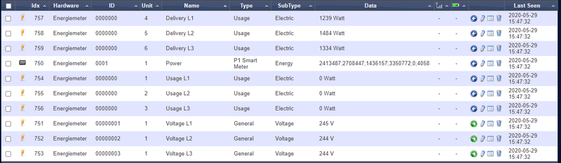

vandermark schreef op donderdag 21 mei 2020 @ 13:59:
Nee, het is een moment opname. Alle drie de fasen zullen gebruikt worden maar niet perse alle drie tegelijkertijd. Doe maar eens de wasmachine aan. Grote kans dat dan een andere fase (L*) verbruik laat zien.
Qua leveren heb je gelijk, ervan uitgaande dat je 1fase omvormer hebt die op één van de fasen is aangesloten. De andere kun je dan inderdaad uitzetten.
Ik heb een soortgelijke situatie, 3 fasen-aansluiting, en op dit moment (terwijl de wasmachine staat te draaien) 0 usage. Maar ik zie ook op 3 fasen delivery staan, is dat wel correct?
Afbeeldingslocatie: https://tweakers.net/i/tOuCt74UWmCHrCtcXHaUpzUgIgI=/800x/filters:strip_exif()/f/image/ncMKePiDGcCegNJCQKcD7Z0B.png?f=fotoalbum_large
cu -l /dev/ttyUSB-P1 -s 115200 --parity=none laat wel meer data zien dan dat Domoticz weergeeft:
24
25
26
27
28
29

  • JeroenE
JeroenE
mrwolf schreef op vrijdag 29 mei 2020 @ 15:49:
Als je zonnepanelen hebt met een 3-fasen omvormer kan dat natuurlijk prima.
Een wasmachine gebruikt ook niet volcontinu 2kW ofzoiets; alleen als het water wordt opgewarmd wordt er tijdelijk veel gebruikt.
Als je wil controleren of waardes veranderen kan je dus het beste een waterkoker aanzetten. Die gebruiken in het algemeen continu veel stroom (totdat het water kookt natuurlijk). Of zet een pan water op je inductiekookplaat etc.
  • jimmya3
  • Laatst online: 29-11 11:38

Dit is heel normaal hier hetzelfde 3fase solaredge omvormer je ziet aan de delivery l1 l2 l3 dat ze verschillen als er niks gebruikt zou worden zouden deze normaal gezien gelijk moeten zijn.
  • mrwolf
@Jimster @JeroenE thanks, ik zie nu de droger aanstaat inderdaad verbruik op L3 terugkomen

#!/bin/bash
retention_days=6
echo ""
echo ""
exit
fi
   backup_path=$1
fi
   retention_days=$2
fi
# Back-up maken
rm /boot/forcefsck
vraagje:
maakt dit script een complete image van de sd? dus die ik kan 'branden' op een nieuwe SD en dat alles dan weer gerestored is?
Op dit moment maak ik alleen een backup van wat folders + database, maar moet ik een volledige backup maken door het verwijderen van de SD en die in de laptop stoppen.
Dit zou wel een uitkomst zijn in dat geval :9
