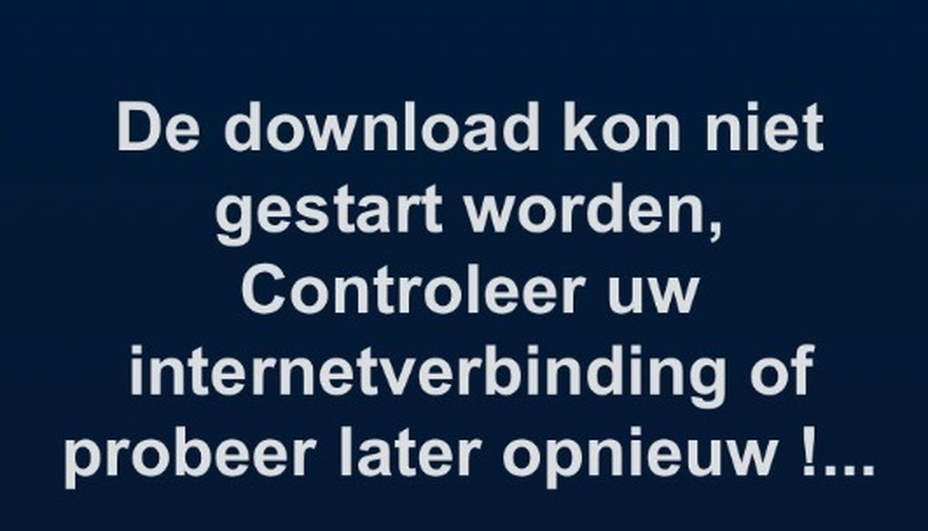

  • funske
  • Laatst online: 31-01-2023
Als ik dit allemaal lees, is er hier veel verstand van Domoticz.
Dus ik hoop dat iemand van jullie mijn 'probleempje' kunnen oplossen.
Ik krijg de melding dat er nieuwe versie van Domoticz is:
Afbeeldingslocatie: https://tweakers.net/i/1bpANT0m_I49C5-RnmbWSQ_cdeo=/full-fit-in/4920x3264/filters:max_bytes(3145728):no_upscale():strip_icc():fill(white):strip_exif()/f/image/UTb7OsOaP9az1Ojme6xw1XyK.jpg?f=user_large
Die nieuwste versie wil ik graag hebben, dus ik klik op "Nu updaten".
Dit heb ik al enkele keren gedaan, maar ik krijg steevast deze melding:Afbeeldingslocatie: https://tweakers.net/i/5ZByQ4iwYnQfhsw8qOQPZKyCsgQ=/full-fit-in/4920x3264/filters:max_bytes(3145728):no_upscale():strip_icc():fill(white):strip_exif()/f/image/P5d08xxFKof8StavjPK2XvGT.jpg?f=user_large
Ik heb al geprobeerd om Domoticz te herstarten, de Raspberry herstarten, en geprobeerd om update op diverse apparaten uit te voeren, maar ik krijg elke keer deze fout.
Als ik de Raspberry opnieuw opstart krijg ik deze melding:
Afbeeldingslocatie: https://tweakers.net/i/lczeYaweVy6b2A3pEou16kB_BCs=/full-fit-in/4920x3264/filters:max_bytes(3145728):no_upscale():strip_icc():fill(white):strip_exif()/f/image/EfR8pPhiMQRvqVM8Vss3MkVH.jpg?f=user_large
Ik werk nu met:
Over Domoticz
Version: 2020.1
Build Hash: 63fa969e4
Compile Date: 2020-03-22 15:16:16
dzVents Version: 3.0.1
Python Version: 3.7.3 (default, Apr 3 2019, 05:39:12) [GCC 8.2.0]
Iemand een idee hoe ik dit kan oplossen?
Have Fun Funske
  • etienne001
  • Laatst online: 20:22
funske schreef op vrijdag 15 mei 2020 @ 10:23:
Dit heb ik al enkele keren gedaan, maar ik krijg steevast deze melding:[Afbeelding]
Ik werk nu met:
Over Domoticz
Version: 2020.1
Ik log met Putty in op de Pi
cd /home/pi/domoticz
./updaterelease

  • funske
etienne001 schreef op vrijdag 15 mei 2020 @ 10:36:
./updaterelease
_/-\o_ _/-\o_
Dank je wel, hoe simpel kan het zijn!! _/-\o_
Have Fun Funske
  • Lizard
  • Laatst online: 12:41
funske schreef op vrijdag 15 mei 2020 @ 11:45:
_/-\o_ _/-\o_
Het lijkt erop dat de download server van domoticz kuren heeft, via ssh updaten werkt beter omdat wget een retry mechanisme ingebouwd heeft.
  • DaRk PoIsOn
  • Laatst online: 14:07
Lizard schreef op vrijdag 15 mei 2020 @ 11:56:
Dit is begin deze week begonnen.
Je krijgt dan idd geen update gevonden, maar na een simpele F5 download hij alsnog
who put a "stop payment" on my reality check
