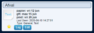

Ik heb nu dit script weten te activeren en configureren:
https://github.com/jvanderzande/GarbageCalendar/wiki/Setup
Geweldig werk om via virtuele sensor te kunnen zien wanneer de vuilnisbakken opgehaald moeten worden.
Zo:
Afbeeldingslocatie: https://tweakers.net/i/THPKkwRTqHnU1QF2YJ-E9Isa-Dc=/full-fit-in/4000x4000/filters:no_upscale():fill(white):strip_exif()/f/image/vqq7zq2LSgZZ2hHHQrORfMGh.png?f=user_large
Nu ik eigenlijk het volgende bereiken, vast met een Dzvents:
Op de dag van de vuilnisbak wil ik een IKEA Tradfri lamp 2 uur aanzetten in de ochtend als herinnering in de kleur van de bak.
Oftewel: Indien papier: blauw, indien plastic orange indien GFT: eeh, ik denk dan maar groen ipv bruin. :)
De timer zal wel goed komen, de kleurinstellingen hoop ik ook, maar hoe ik die nu combineer en trigger met de data van de virtuele switch is iets waar ik nog even volledig in het duister tast.
Ik denk elke dag het script op vaste tijd te runnen en dan kijken of de datum matched en dan achterhalen welke vuilnisbak. Dan if statements match: Lamp aan in kleur X voor 2 uur.

Leuk idee, moet te doen zijn lijkt me, weet alleen niet hoe. Het lastige is dat het een text sensor is, de vraag is of je dat in dZvents kunt checken. Als dat zo is dan is het kwestie van de juiste termen in een vergelijking stoppen. Ik ben benieuwd of dit kan, ik zou het zo niet weten, wellicht kan iemand anders je er mee helpen.

Hann1BaL schreef op woensdag 10 juni 2020 @ 14:46:
Oeh dat is een leuk idee, zo te zien heb jij wel alleen een Textsensor die het weergeeft, klopt dat?
Ik heb een eigen Carbage script en die doet het precies op die manier. Je kan de Text van een Textsensor uitlezen met:
BLABLA.text =
Mijn script kan je in ieder geval vinden op Github, wellicht kan je er wat mee: NotificatieScript en TrashDate functie.

rens-br schreef op woensdag 10 juni 2020 @ 21:54:
BLABLA.text =
Het uitlezen van die tekst sensor kan nog wel eens een uitdaging worden omdat het één sensor is die gebruikt wordt. Je moet dus eerst de tekst opsplitsen per regel en dan nog eens splitsen tussen datum letterlijke tekst.
Of eens kijken of je het script zelf kan aanpassen naar 3 aparte sensoren, eigen format er een mee geven en je bent klaar.
Edit: @Hann1BaL, wat jij wilt zit letterlijk in de plugin: deze link, derde code vak en daarin tweede regel:
Notificationsystem = ''            -- Specify notification system eg "telegram/pushover/gcm/http/kodi/lms/nma/prowl/pushalot/pushbullet/pushsafer" leave empty to skip
Kwestie van configureren en je bent klaar

Toppe schreef op vrijdag 12 juni 2020 @ 13:29:
Klopt hier was ik ook, al gaat het over een notification script (notification system is leuk voor het telegram bericht naar mijn telefoon.)
Ik wil alleen dat de notification een script laat draaien. Dat is nog even lastig (omdat ik geen script koning ben. Al lang blij dat ik met DzVents wat gegroepeerde acties kan configureren die states van een virtual switch vertaalt naar meerdere switches. Dan houdt het een beetje op helaas :))

Hann1BaL schreef op vrijdag 12 juni 2020 @ 14:08:
Wat het het IDX van die lamp? Wellicht dat ik een idee heb ;)

Toppe schreef op vrijdag 12 juni 2020 @ 14:14:
IDX: 1252
IKEA Tradfri color spectrum light via Zigbee2MQTT
Ben benieuwd :)

Hann1BaL schreef op vrijdag 12 juni 2020 @ 15:03:
IDX: 1252
Ben benieuwd :)
Wellicht iets te snel gereageerd. Je hebt Lua script en je hebt dzVents. Ondanks dat het erg op elkaar lijkt is het toch niet helemaal het zelfde.
Als ik even die vorige link die ik mee poste doorlees dan heb je toch nog verschillende opties.
Notificationscript = ''            -- Specify personal notification script/command eg:  lua sendmessage.lua "@TEXT@"  (where @TEXT@ will be replaced by the notification text.)
Door gebruik te maken van onderstaande tekst stuur je alléén de bak mee die geleegd moet worden (dus gft, papier of plastic)
notificationtext     = '@GARBAGETEXT@''
De quick and dirty methode is een bash bestand aan te maken die kijkt naar de bak die geleegd moet worden (en die cronjob je elke dag om je gewenste tijd) die vervolgens via de HTTP API weer een virtuele schakelaar omzet. Je maakt daarvoor 3 nieuwe schakelaars ($_GFT, $_Papier, $_Plastic) en die gebruik je weer als trigger voor je dzVents script.
Even in een lijstje:
  • Maak een bash bestand met variable input, zie voorbeeld hieronder. Geen garantie op werking ;)
  • Zorg dat je het script kan uitvoeren via Notificationscript = '' (bv: bak.sh @TEXT@)
  • Maak 3 virtuale schakelaars ($_ voor de naam zorgt dat ze wel bruikbaar zijn, maar niet zichtbaar)
  • Maak een dzVents script met als trigger deze 3 apapraten
#!/bin/bash
if [ $1 = "gft" ]; then
    curl http://192.168.1.1/json.htm?type=command&param=switchlight&idx=100&switchcmd=On
elif [ $1 = "papier" ]; then
    curl http://192.168.1.1/json.htm?type=command&param=switchlight&idx=101&switchcmd=On
elif [ $1 = "plastic" ]; then
    curl http://192.168.1.1/json.htm?type=command&param=switchlight&idx=102&switchcmd=On
fi
Ik ben geen bash programmeur dus ik hoop voor je dat het werkt :+
