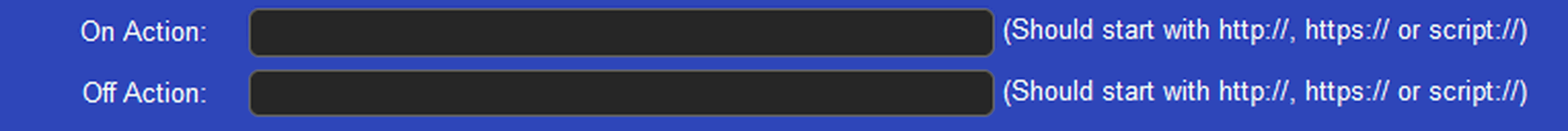

Dat klopt, maar je gebruik nu wel de tekstuele waarde 'On' en 'Off'. Wanneer je de getallen wilt gebruiken 0, 10, 20, 30 etc dan moet je ' device.rawData[1]' gebruiken.
Het probleem is vooral: hoe switch ik de WOL switch aan?
De WOL switch is toch al een switch? Dan kan je die gewoon aanzetten met:
domoticz.devices(..).switchOn()
  • Hann1BaL
  • Laatst online: 29-11 20:25
Hann1BaL
Do you stay for dinner?Clarice
rens-br schreef op vrijdag 17 april 2020 @ 09:57:
Dat werkt dus niet, omdat de state van de Push switches (voor zowel WOL als shutdown) altijd On en Off is.
Die kun je dus niet aanzetten met switchOn()
Selector op ON: (device 10 is WOL)
domoticz.log('When pressing On on the selector. State of the WOL:')
domoticz.log(domoticz.devices(10).state)
geeft log:
2020-04-17 10:21:14.245 Status: dzVents: Info: When pressing On on the selector. State of the WOL:
2020-04-17 10:21:14.247 Status: dzVents: Info: On
En voor Off geldt hetzelfde met de shutdown switch.
Dus op zich werkt het script op basis van de selector switch prima, alleen aansturen van de bestaande switches krijgen we nog niet werkend.

Hann1BaL schreef op vrijdag 17 april 2020 @ 10:25:
De switch is altijd 'On' en 'Off'? Dat moet je toch even uitleggen.

rens-br schreef op vrijdag 17 april 2020 @ 10:57:
Dit is een grote nevermind, want dit heb ik net geprobeerd maar het werkt nu wel gewoon!!
Dank je wel voor je snelle reacties, maar het heeft erg geholpen!
Nu kan ik 3 van die scripts bouwen, maar is het niet cleaner om het in 1 script te doen?
Alleen als ik dat probeer dan gaat bij het aanzetten van computer 2 ook een command naar computer 1, want hij checkt de state van de andere switch en daarmee zal het script ook een command sturen naar de andere computer.
Ik wil dat het script puur een actie uitvoert op alleen het systeem waar de dummy voor bedoelt is, maar als ik dus 3 devices in on = { devices = { 1, 2,3} } end zet dan gaat het script dus alles doorlopen.
Of zit er niets anders op dan 3 aparte scripts?

Hann1BaL schreef op vrijdag 17 april 2020 @ 11:03:
Kan je inderdaad doen, persoonlijk ben ik wel een fan van gewoon een script per switch. Stuk cleaner en op de lange termijn logischer.
(Normaal gesproken in mijn werk zou ik zeggen bouw een functie en voer die 2 keer uit, maar het script is wel zo simpel dat dat eigenlijk geen probleem oplost)

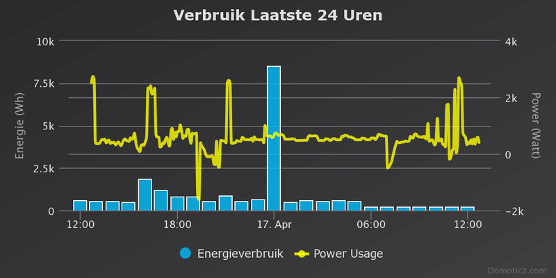

Mijn doel is het NETTO verbruik te berekenen op basis van
- teruglevering
- pv vermogen
hiervoor heb ik een virtuele sensor gemaakt (General / kWh)
De volgende dZVents code heb ik hiervoor in gebruik:
24
25
26
27
28
29
30
31
32
33
34
35
36
37
38
return {
      on = {
        timer = {
           'every 1 minutes'
    execute = function(domoticz, device, timer)
        local vandaagKwh = domoticz.devices('Power').counterToday
        local deliver = domoticz.devices('Power').counterDeliveredToday
        local pvOpbrengst = domoticz.devices('Zonnepanelen kW').counterToday
        local netto = 0
        netto = vandaagKwh
        if (pvOpbrengst > 0) then
            netto = (pvOpbrengst - deliver) + vandaagKwh
        end
        local usage = domoticz.devices('Power').usage
        local delivery  = domoticz.devices('Power').usageDelivered
        local pvWatt = domoticz.devices('Zonnepanelen kW').actualWatt
        local powerNett = 0
        powerNett = usage
        if (pvWatt > 0) then
            powerNett = pvWatt - (usage + delivery)
        end
        local nettoUsage = domoticz.devices('Netto Test')
        nettoUsage.updateElectricity(powerNett, (netto * 1000))
    end
de sensor geeft in eerste instantie correcte waardes terug, deze getallen kloppen ook:
Afbeeldingslocatie: https://tweakers.net/i/DqoFwguuGy8Q5knFQH2eSMJSsnI=/full-fit-in/4000x4000/filters:no_upscale():fill(white):strip_exif()/f/image/AfqE2WoR83GFlvlrfz09q2G2.png?f=user_large
echter de details gaan finaal fout (de Wattage gaat wel goed btw!)
het gekke is dat het s nachts wel netjes gaat qua kWh usage (buiten een gekke piek....)
Afbeeldingslocatie: https://tweakers.net/i/zGE56StM_CCXAnM474rJ61jVTp4=/800x/filters:strip_exif()/f/image/cKNmXSoBijIEUmp0LFzKY5S4.png?f=fotoalbum_large
Afbeeldingslocatie: https://tweakers.net/i/0xKKYXcwgmoito7KndshWpCAofA=/800x/filters:strip_exif()/f/image/07avf6hkijBC5zdnYkOkZ7r7.png?f=fotoalbum_large
[ Voor 3% gewijzigd door Crazy- op 17-04-2020 13:15 ]

Crazy- schreef op vrijdag 17 april 2020 @ 12:45:
- teruglevering
- pv vermogen
24
25
26
27
28
29
30
31
32
33
34
35
36
37
38
return {
      on = {
        timer = {
           'every 1 minutes'
        local netto = 0
        netto = vandaagKwh
        end
        local powerNett = 0
        powerNett = usage
        end
    end
En tsja die gekke piek is een vreselijk irritante bug.
waar je niet meer vanaf komt..wss
En hierdoor zijn een hoop metingen in domoticz minder....
- teruglevering
- pv vermogen
24
25
26
27
28
29
30
31
32
33
34
35
36
37
38
return {
      on = {
        timer = {
           'every 1 minutes'
        local netto = 0
        netto = vandaagKwh
        end
        local powerNett = 0
        powerNett = usage
        end
    end
Ik vindt dit echt een top idee. Afgezien van je details die niet kloppen, hoe betrouwbaar is dit script verder? Want je PV moet de data realtime doorgeven wil je dit echt laten kloppen lijkt me. En de meeste omvormers sturen deze data niet realtime door.
En zou je op geen tigger gebruiken op basis van je omvormer? Als deze nieuwe data doorkrijgt dan je verbruik berekenen? Als je nu 10 minuten geen nieuwe data door krijgt dan heb je 10 valse waardes.
[ Voor 3% gewijzigd door Toppe op 19-04-2020 08:28 ]

Best life ever
Toppe schreef op zondag 19 april 2020 @ 08:26:
Ik moet inderdaad nog wat finetunen - het is nu nog een test. De omvormer data is nog de lastige nu; ik moet nog een 3-fase kWh binnenkrijgen om die realtime te krijgen. Dan is het cirkeltje rond :-)
- teruglevering
- pv vermogen
24
25
26
27
28
29
30
31
32
33
34
35
36
37
38
return {
      on = {
        timer = {
           'every 1 minutes'
        local netto = 0
        netto = vandaagKwh
        end
        local powerNett = 0
        powerNett = usage
        end
    end
Ik heb hier ook lang mee lopen tobben en uiteindelijk opgelost opgelost door de waarde via een JSON command in te schieten:
domoticz.openURL('http://127.0.0.1:8080/json.htm?type=command&param=udevice&idx=349'..'&nvalue=0&svalue='..PowerConsumption..';'..EnergyConsumption)

Met de "Netto Verbruik" meter kleurt voortdurend rood en geeft niet aan dat er naar toe is geschreven. Zou je een hint willen geven wat nog meer aan te passen? Bij voorbaat dank voor je hulp.
[quote]Crazy- schreef op vrijdag 17 april 2020 @ 12:45:
- teruglevering
- pv vermogen
  • Toppe
  • Laatst online: 19:35
Toppe
Oké ✅
Knielen schreef op zondag 19 april 2020 @ 09:28:
Het volledige script dat ik gebruik in combinatie met een slimme meter:
24
25

Net in gebruik genomen en een kWh meter na je omvormer is toch vrij essentieel wil je hier meer mee doen dan in grote lijnen je gebruik zien. Eens kijken of er kWh meters zijn die een beetje eenvoudig op te nemen zijn in het geheel :+
  • Crazy-
  • Laatst online: 26-11 00:42
Crazy-
Best life ever
CeesBak schreef op zondag 19 april 2020 @ 12:08:
Leuk projectje, dat wil ik ook! Helaas werkt het helemaal niet bij mij, misschien kunnen we samen zoeken. Ik heb het volgende aan de file gewijzigd:
1. "Power" heet bij mij "Hoofdmeter"
2. "Zonnepanelen kW" heet bij mij "Solar Power" en wordt gevoed door een php script.
3. "Netto Test" heet bij mij "Netto Verbruik" en is ingesteld als "Verbruik" en "Computed".
Die namen heb ik dus in jou file aangepast. In de log file wordt aangegeven dat het script draait.
2020-04-19 12:05:00.250 Status: dzVents: Info: ------ Start internal script: Netto Verbruik:, trigger: "every 5 minutes"
2020-04-19 12:05:00.251 Status: dzVents: Info: ------ Finished Netto Verbruik
- teruglevering
- pv vermogen
Log even de waardes:
 domoticz.log('VandaagkWh' .. vandaagkWh .. ' Wh ', domoticz.LOG_INFO)
En doe dat ook voor deliver, pvOpbrengst & netto
Check ook even: welke virtuele sensor heb je gemaakt?

Het is mijn eerste poging een dzVents script te schrijven, alle begin is moeilijk. Je opmerkingen hebben me echt geholpen.
Het script werkt nu maar nog niet goed, ik ga er aan werken. Veel dank, later kom ik hier op terug.
Sensor type is “KWH, actueel en teller".
Dit is het virtuele device: 73 General Virtual 00082073 1 Netto Verbruik
General kWh 0.000 kWh
Crazy- schreef op zondag 19 april 2020 @ 12:24:

Afbeeldingslocatie: https://tweakers.net/i/xBMcE89EXgwhutZnh6ReOmsokUk=/full-fit-in/4000x4000/filters:no_upscale():fill(white):strip_exif()/f/image/wPmL6ktPhEzMK5jyOYMAAuHS.png?f=user_large
